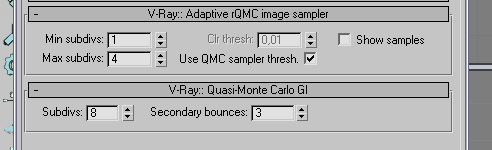

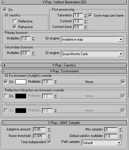

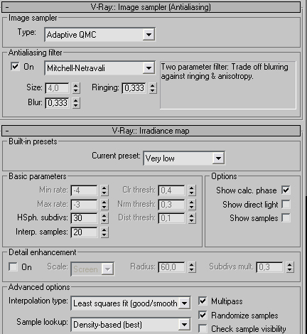

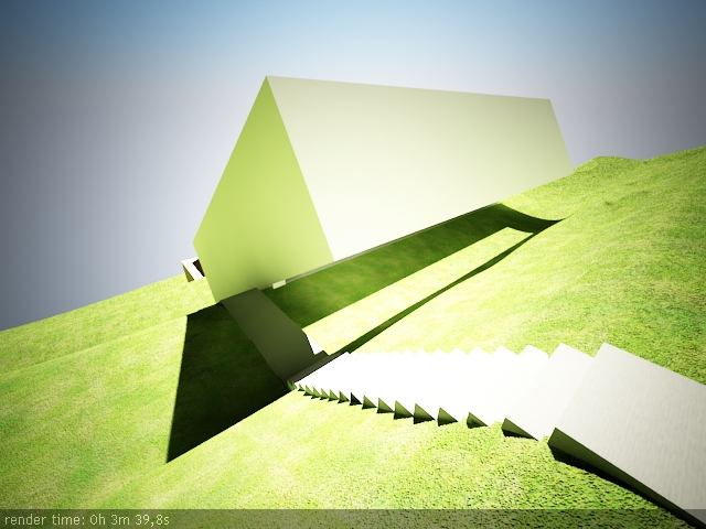

    Hola amigos. Expongo mi problema. Estoy haciendo el exterior paredes se ven verdes. Comprendo que es porque la luz rebota del césped, pero ¿cómo puedo solucionarlo? Os dejo los parámetros que he utilizado. Estoy utilizando Vray Sun + Vray Sky +Vray Physical Camera, 3d Studio 8 y Vray 1.5 rc3. También hay no sé porque me pasa que la escalera es de hormigón y sale muy quemada. Me podéis ayudará muchas gracias.
    Posdata: el tiempo de render no es demasiado alto para la poca complejidad del modelo/materiales y los parámetros de pruebas que estoy usando?

    Lo puedes hacer de dos formas:
    1-selecciona el objeto que recibe el color blend, botón derecho Vray propiedades y hay le bajas recibir GI, hasta que salga bien.
    2-al material del césped le pones un VrayMtlWrapper y de hay también puedes controlar generar GI.
    No sé si me he explicado bien, si no pues dímelo.

    Muchas gracias. Lo acabo de probar de la segunda forma y ya está mucho mejor. Que me decís de la iluminación en general?
    Jan 2007
    116
    21
    Problema con iluminación exterior
    Como tú bien dices, la escalera sale muy quemada, pues bájale la intensidad a la iluminación, ya sea el Vray Sun o a la cámara, pero la iluminación la veo bien, solo eso bájale intensidad.
