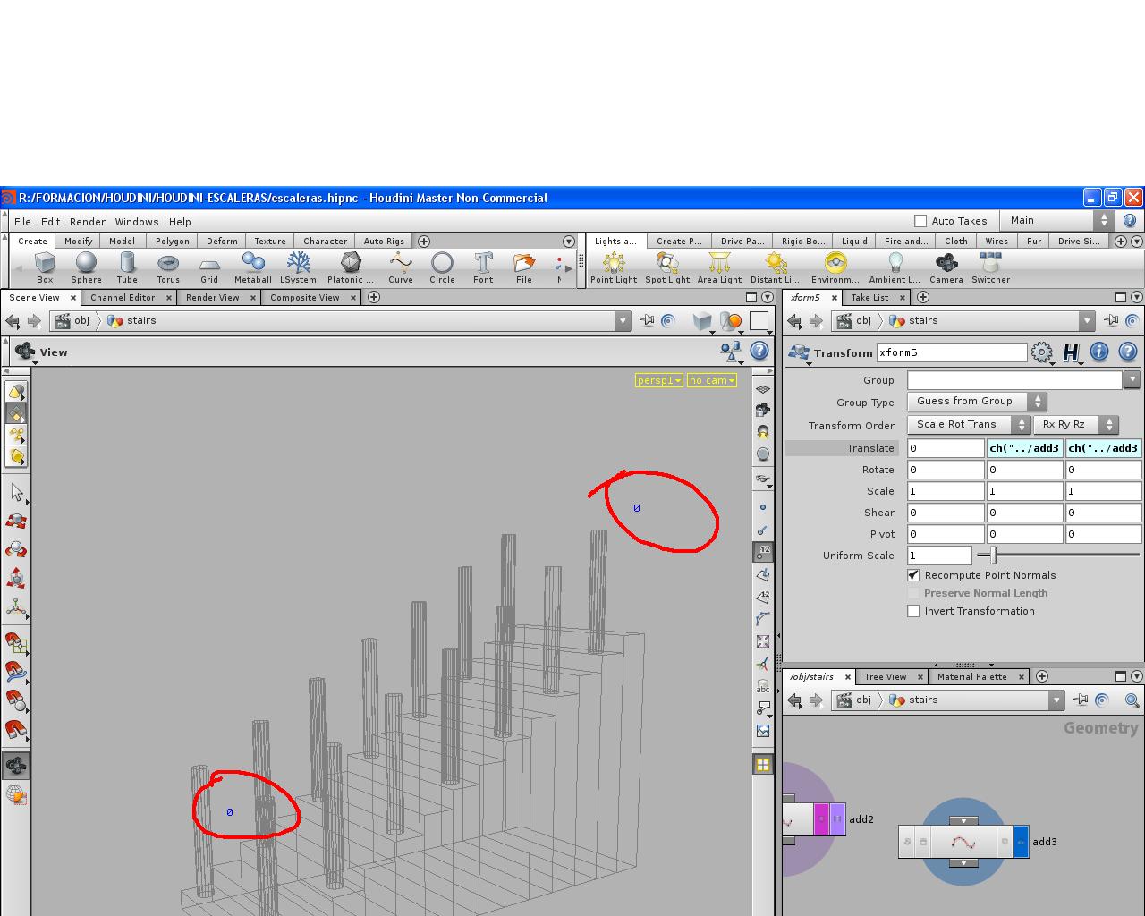

    Vale, sigo con la escalera. Ahora no sé cómo hacer la barandilla. Tengo la posición de la misma ya expresada, pero no sé cómo colocar una caja que haga las veces de barandilla.
    He probado a hacer un dos circle y un skin, pero nada. Me tiré ayer toda la tarde buscando en la ayuda y mirando ejemplos, pero nada.
    Como tendría que hacerlo?
    Thanks.

    Vale, sigo con la escalera. Ahora no sé cómo hacer la barandilla, tengo la posición de la misma ya expresada, pero no sé cómo colocar una caja que haga las veces de barandilla.
    He probado a hacer un dos circle y un skin, pero nada. Me tiré ayer toda la tarde buscando en la ayuda y mirando ejemplos, pero nada, como tendría que hacerlo?
    Thanks.
    Tiene que ser procedural?
    Si esa así yo vería cómo puedo crear una línea, con el Linesop o creando puntos y uniéndolos con el add SOP, a esa línea le copias círculos y le aplicas un skin, o directamente usas el swep con el circule enchufado en la primera entrada y la línea en la segunda y te harta automáticamente la copia y luego puedes activarle la opción para que te haga el skin.

    Si, la idea es hacerlo todo procedural. He probado con lo que me has dicho y, it works. Era el nodo swep el que no conocía aún. Conectado un circle en un lado y con el add con dos puntos en el otro. Gracias de nuevo Lisux.
