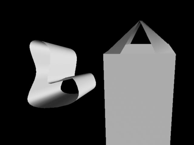

    Hola me encontrado con un obstáculo, cuando quiero modelar llega un momento que me quedan huecos como los que pueden apreciar en las siguientes figuras, la casa es poly y el sofá es un Loft de dos curvas, como hago para tapar estos huecos sin modificar la forma que se tiene, sé que el bridge te crea un puente, pero entre dos polys paralelos, pero aquí no sé cómo, alguien que me ayude con este tema, le agradezco. Un saludo.

    Se me olvido adjuntar las fotografías así que, a las adjunto.

    Por lo pronto Loft es Nurb, y no podrás juntarlo con polígonos soldando, a menos que transformes una de dos en poly o Nurbs.

    Si conviertas tu superficie en polígonos selecciona uno de los Edges y dale al comando Fill Hole y lo cerrará todo. El Fill Hole creo que estaba en edit Mesh. Respeto a tus preguntas para mí no tiene importancia de si son básicas o no. Me imagino de que quieres aprenderlo más rápido posible y te entiendo porque yo antes hacia las mismas preguntas en otros foros y siempre había alguien con paciencia para esto así que no te preocupes en preguntar. Eso sí, si entiendes inglés o por lo menos un poco te recomiendo el tutorial de Digital Tutors sobre los inicios en Maya. Lo explican muy bien y te responderá a muchas de tus preguntas de ahora y probablemente de futuro.
