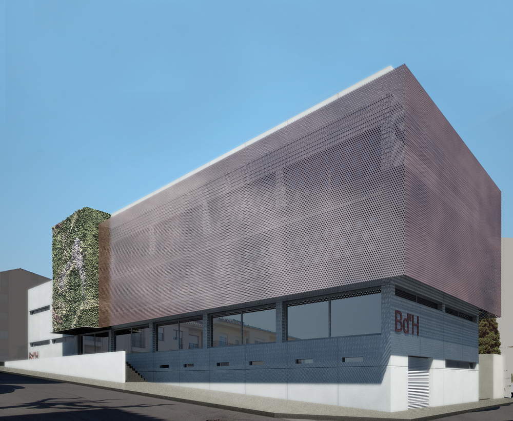

    Bueno, te paso este render que hice hace un año más o menos, cuando todavía usaba max y Vray. Yo no me rompí mucho la cabeza, geometría, la de un cubo, y pintar en Adobe Photoshop toda la textura, usando varias plantas, flores, alguna capa intermedia como de enrejado para crear una ligera sensación de malla (que es cómo es en realidad), más o menos lo mismo en grises para el VRayDisplacementMod, y punto pelota.
    Si no se ha de ver de muy cerca, más o menos creo que da el pego. Saludos.
    Posdata: te dejo el enlace de una de las marcas que hace este tipo de paramento vegetal, quizás es el único. http://www.intemper.com/.

    Gracias, tío. Estoy probando eso y también con mapas de normales. Cuando consiga algo que me guste lo subiré.
