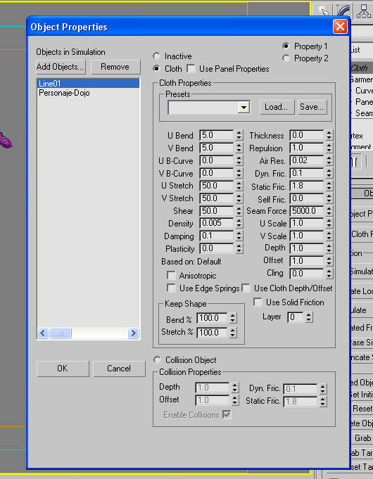

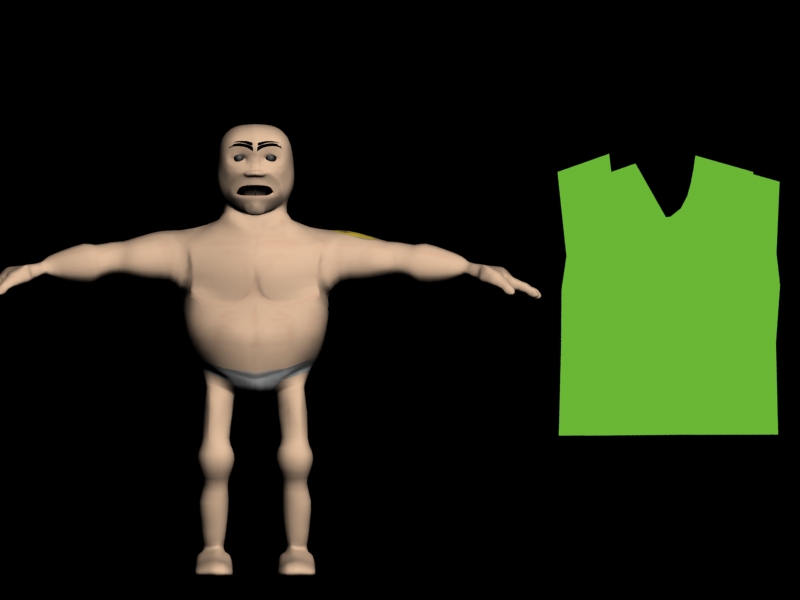

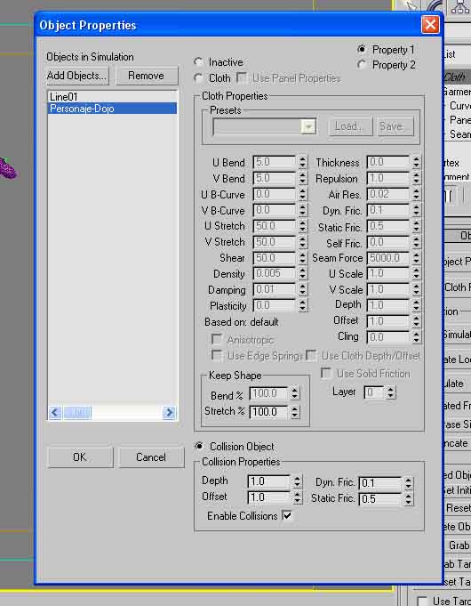

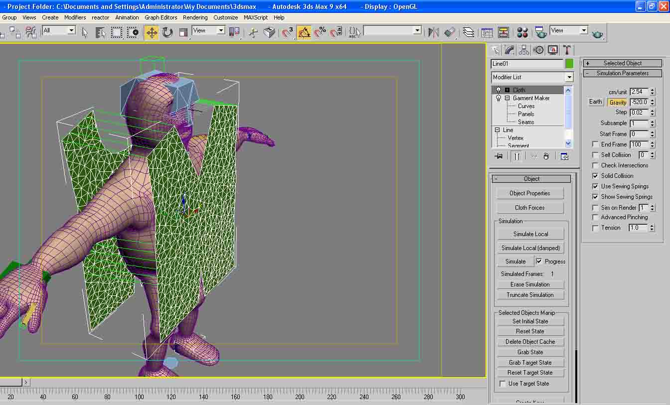

    Hola amigos foreros, bien seré directo, he creado un personaje, al cual deseo aplicarle una vestimenta, obviamente seguí todos los procedimientos como los Splines, Garment Maker, seams, y luego el Cloth donde a la línea o Spline nombre como tela, Cloth y al personaje como collision.
    El problema ahora es que, si bien funciona Cloth, la tela se simula mal y tiende a traspasar al personaje y caer un poco, quiero saber si existe algún modo de saber cómo graduar los parámetros, cuales debería modificar para poder corregir estos problemas. Gracias, dejo unas imágenes.
    Si alguien conoce un buen tutorial que explique bien el tema (más que el del help del max), le agradecería mucho compartirlo.

    Un punto vital tener en cuanta si usas Cloth, es usar una escala correcta o más o menos correcta, y usar un buen número de sub-frames para evitar interpretaciones. También el stretch debe estar alto, para que no se estire y se le salga al muñeco.
    Eso debería ayudar.
    No conozco tutoriales, pero prueba usando el buscador del foro.
