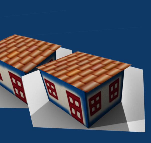

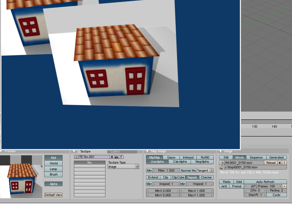

    Hola a todos, tengo mi video.mov con transparencia, en Premiere me respeta la transparencia (funciona), pero en Blender no se bien, que método o parámetros debo modificar para que me guarde la transparencia, dejo un pantallazo.

    Si esta soportado ese formato de alpha (que no lo sé) deberías pulsar el botón use alpha de la textura y en el material bajar el deslizador a (alpha) y pulsar el botón alpha de ese canal de textura.

    Caronte tienes toda la razón, muchas gracias, el método es similar para las imágenes con transparencia, muchas gracias Caronte.

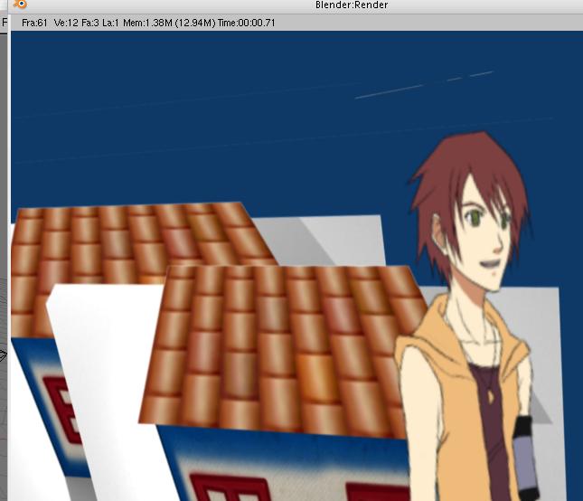

    Caronte, como quito esta línea fina de color blanco que bordea el video (ese borde es del plano), no logro quitarla. Gracias nuevamente.

    Si está en el vídeo no podrás quitarla. Si es problema de premultiplicación, prueba a pulsar el botón Premul en la textura.

    Lo active y nada, suaviza los bordes de la transparencia, pero esa línea blanca sigue igual, probé con una secuencias de imágenes (*.png) y muestra igual unas líneas en la parte de arriba.
    Que me aconsejas a la hora de exportar el video (parámetros), para evitar esto.

    Igual estirando unos píxeles la textura usando el mapeado o el Unwrap consigues dejarlos fuera. ¿no?

    De nada. En la textura en el panel map image elige extend o clip en lugar de repeat, eso es todo.
