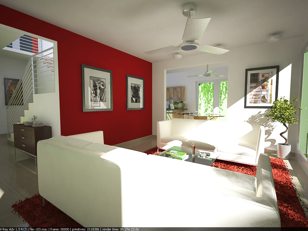

    Pues comparto este interior no lleva casi nada de retoque, ni se compara con los trabajos que exponen aquí, pero lo subo para recibir críticas y observaciones que me ayuden a mejorar. Muchas gracias.

    Hola ben90, veo un par de cosas raras, una de ellas es la alfombra, la verdad es que se ve muy despoblada de pelos, y esos que hay son muy grandes y se ve un poco raro, otra cosa es que toda la imagen tiene bastante ruido, los sofás, tiene ruido, el suelo, los metales, debes de mirar las subdivisiones de las luces y de los materiales para que eso no te salga, otra cosa, el quemado de los sofás hace que estos pierdan detalle, y no se distinga nada. Un saludo y buen trabajo.

    Tienes razón, lo que pasa que los tiempos de renders se me elevan, y casi siempre dejos las subdivisiones por defecto, tienes algún valor que puedas recomendarme para el Vray su, n.
    Otra cosa lo del sofá si fue adrede, porque me gustó el toque que agarro como terciopelo.

    Saludos.s, pues veo bastante buena la escena, le haría caso a lo de la alfombra si se ve medio rara, y debes ajustar la iluminación para que no te que me tanto revisa los parámetros para que te salga más nítida, pero en general me gusta mucho, se parecen a mis renders jdeberías revisarlos a ver qué te parecen http://rensorenders.blogspot.com/ espero que me dejes un comentario suerte.

    Recomiendo bajar la intensidad de luz solar.
