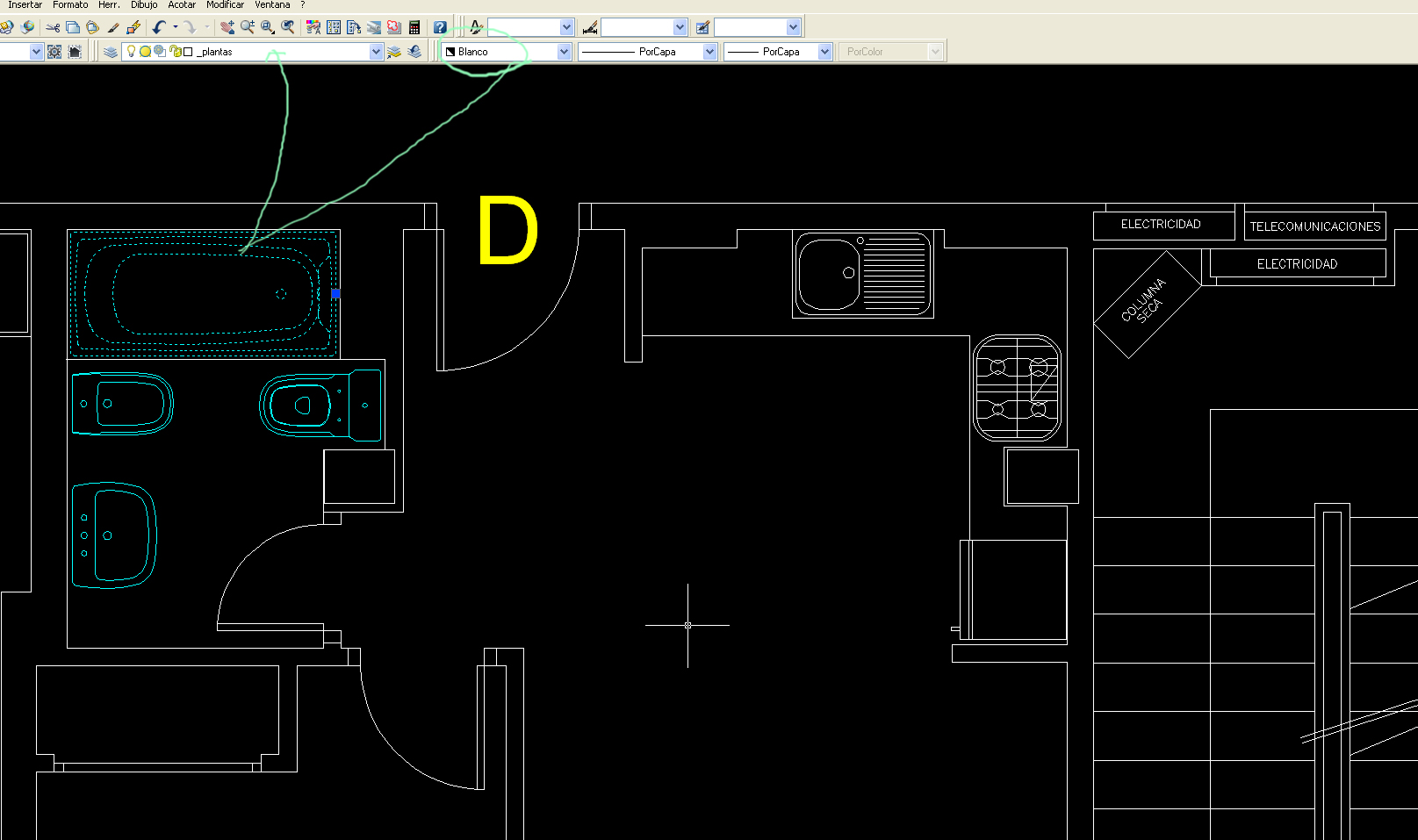

    Descomposicon y propiedades de color de 1 objeto
    Hola. Pues no me había pasado antes esto, pero cuando tengo un objeto, aunque le cambie la propiedad y la capa, no me hace caso. Veis que está de color azul, y eso que lo tengo en la capa _plantas y con color blanco, pues ni caso.
    Resulta que al descomponer el objeto, aparece que la capa es _sanitario, que es de color azul.
    Una vez descompuesto, puedo cambiar las propiedades, porque no puedo cambiarlas si el objeto esta entero? Hay alguna otra solución que no me despiece el objeto en 1000 líneas? Gracias.

    Para que las propiedades de un bloque cambien conforme lo vayas cambiando de capa, sus componentes deberán estar definidos en la capa 0.
    La solución es editar el bloque y cambiar la capa, de _sanitarios a 0.

    Hola Shenmue, la cuestión es redefinir o editar el bloque, y cómo te dice el Fiti, la capa del objeto debe ser la 0, pero aun así no sería suficiente. Normalmente, cuando se hace un bloque, debería, y digo debería, porque es raro que se haga, se hace en la capa 0 y el color y el tipo de línea por bloque, para que cuando lo insertes, puedas cambiar el color y el tipo de línea independientemente del color por capa. Un saludo.

    Usa el editor de bloques (clicando dos veces sobre el bloque), ahí puedes editarlos y modificarlo pasando todos los objetos a la capa que quieras (la capa 0 sería lo suyo como te dicen por ahí) y cambiando sus propiedades y posteriormente guardando los cambias al cerrar el editor de bloques.
    Esa es la solución, realmente el editor de bloques sirve muchísimo yo casi dibujo a puros bloques.
