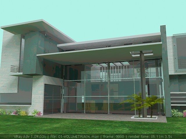

    Gracias Rufus, ya le puse las características que me diste, aquí pongo la imagen haber que les parece, a mi parecer se ve bien.
    Pero ahora me aparecen unas manchas en las textura gris, que antes no me salían, alguien sabe por qué?

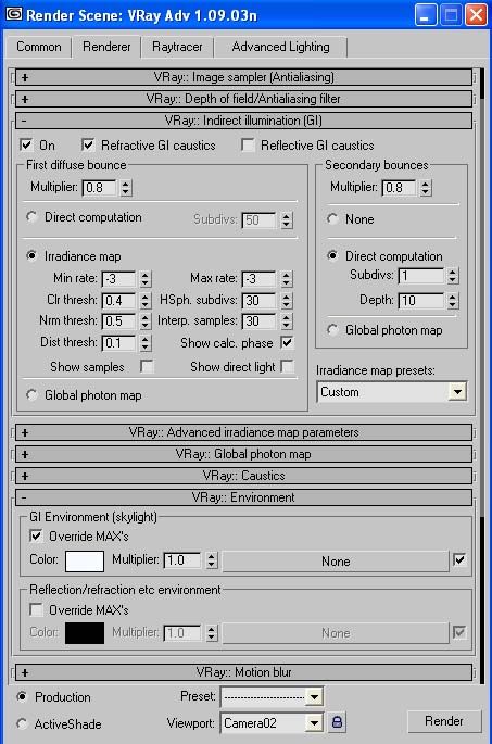

    Vaya. Pon una captura de los parámetros de render. Saludos.
    Apr 2004
    79
    Problemas con la textura del acero inox

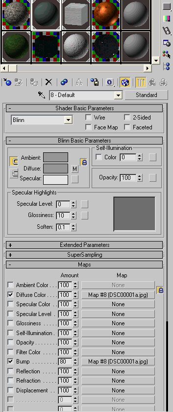

    Aquí te pongo la captura de los parámetros que utilice a ver si es algo de eso, y también la captura de la configuración del mapa.

    Creo que deberías poner un material Vray no uno standard, ahí puede estar el problema, creo, no lo sé. Prueba a cambiarlo. Un saludo a todos.
    Apr 2004
    79
    No nada no funciono, creo que ese no es el problema.

    IOR 1.44.
    En un metal el IOR solo influye si activas las reflexiones Fresnel, sino no sirve de nada. Superone tienes un irradiance bajo. Deberías meterle un -3 -1 y bajar los rebotes que para ser un exterior tienes demasiados. Saludos.
  14. #14
    407
    Dideje, tienes toda la razón. Muchas gracias por la aclaración y por toda la ayuda que nos prestas. Ya tenía yo ganas de darte las gracias. Saludos.
