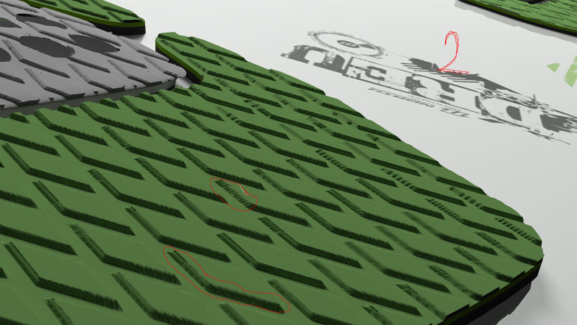

    Hola, estoy haciendo una tabla de kitesurf y el pad, como es una especie de rejilla, lo hago con un displacement map, (adjunto la imagen del mapa), pero no sé por qué salen unos surcos cuando el mapa esta a bastante calidad. (imagen 2).
    Alguien sabe algo, no he encontrado mucha información sobre los mapas de desplazamiento en las webs.
    También han quedado huecos negros en los bordes al desplazarlo, (en la imagen 1 se ve), ¿se pueden tapar de alguna forma? Gracias y un saludo.

    Prueba a aumentar las subdivisiones del objeto. Estas usando un displace en Vray o el modificador displace?

    Nunca he usado el displacement para una vista de detalle, seguramente es por el antialiasing de la textura, prueba lo que te ha dicho Pablo a ver si lo solucionas, lo que si he visto que con el displacement en los bordes del objeto la elevación te la deja abierta, tampoco sé cómo se solucionará, pero lo digo para que lo tengas en cuenta, aunque si sacas la imagen un poco más alejada no se notara.
