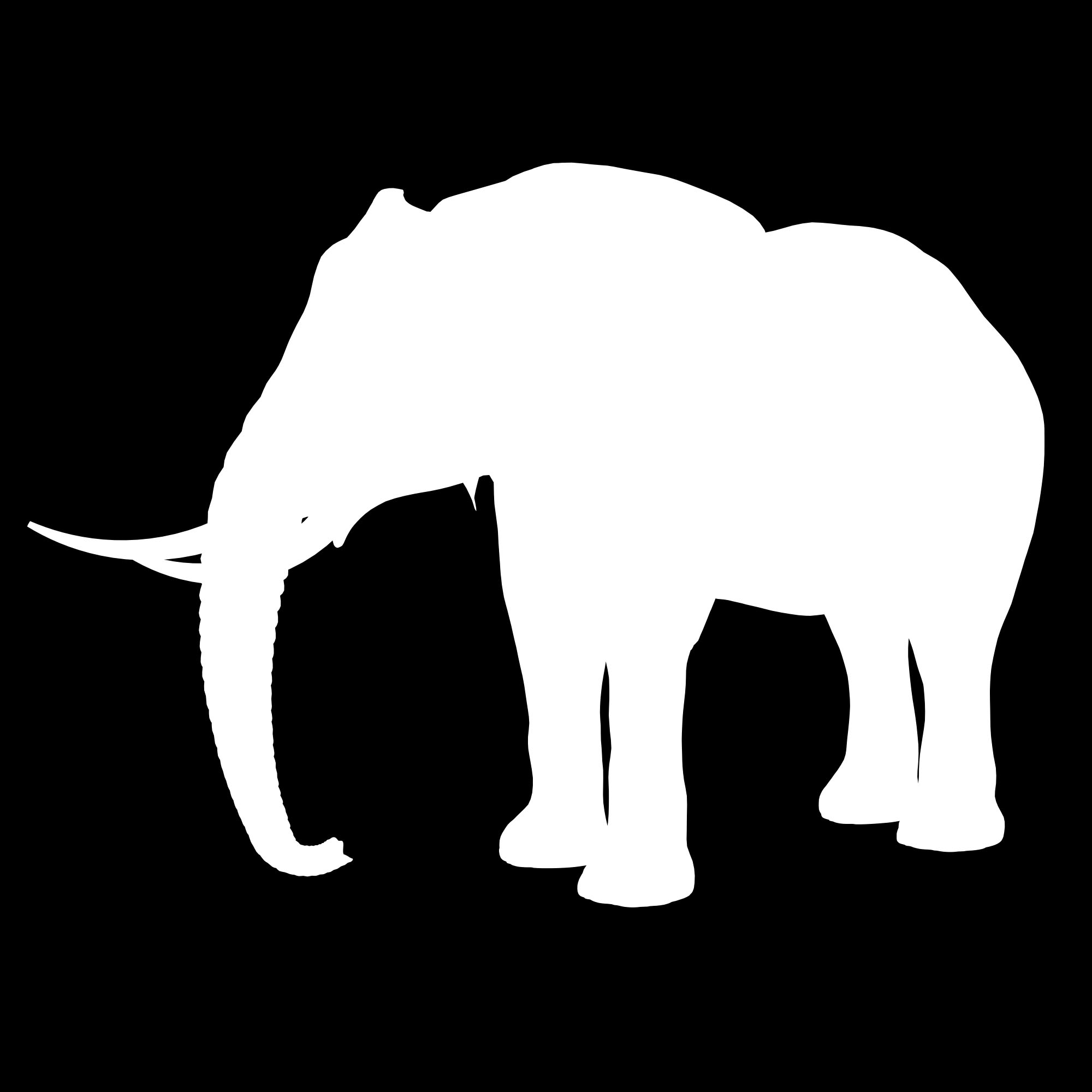

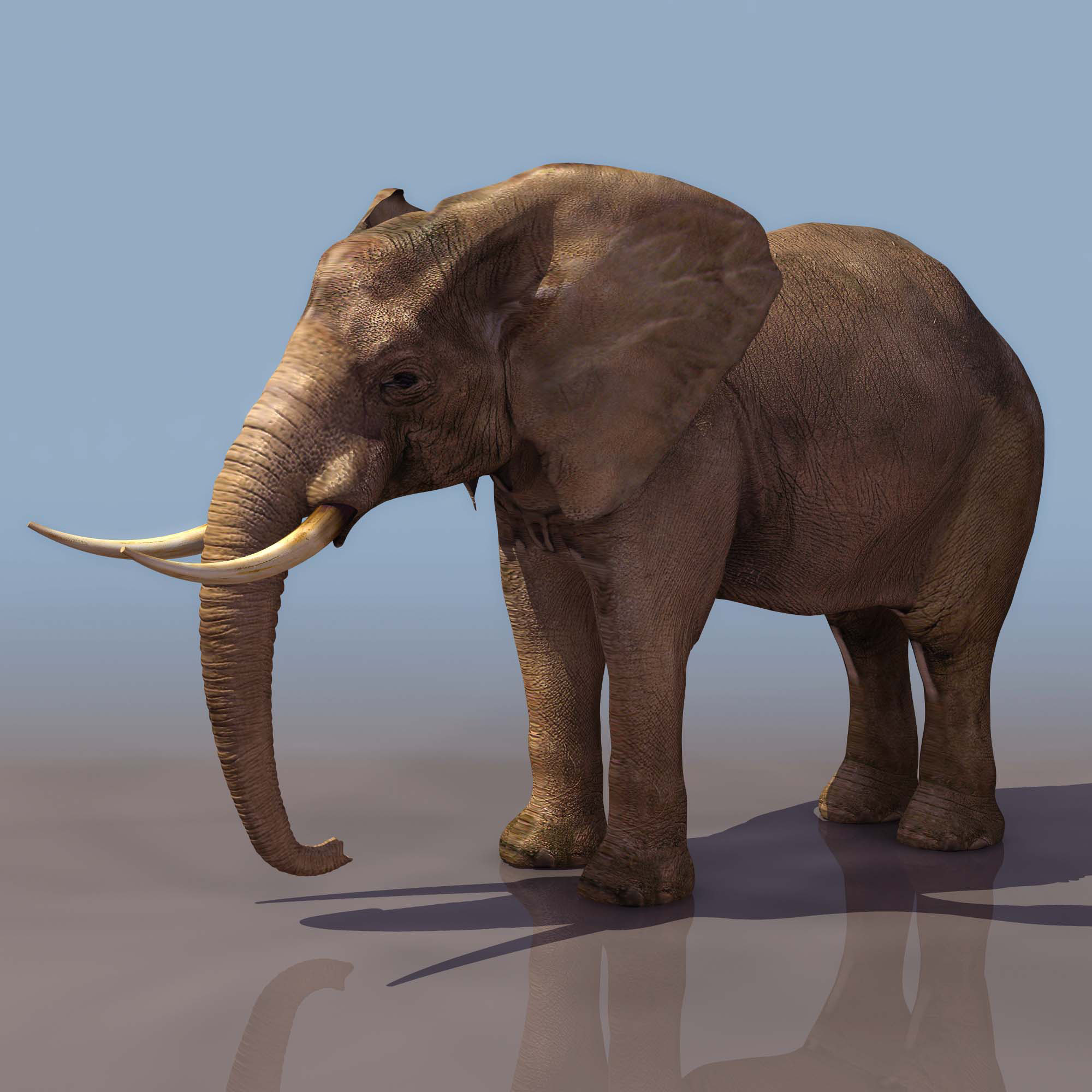

    Para que sirve esta imagen?
    Hola, la verdad no sabía cómo colocarle al título, gracias por toda vuestra ayuda, pero tengo una duda en este mundo del 3d, tengo estas 2 imágenes adjuntas, y estas son las preguntas a las imágenes:
    -Vemos que hay una compilada o renderizada y otra en blanco y negro, ahora ¿para qué sirve la imagen blanco y negro que aparecen junto a algunas imágenes?
    -¿cómo puedo generarlas a partir de un video real?
    -¿cómo se le llama a la imagen en blanco y negro? Gracias.
    Posdata: si saben una contesten y si saben las 3 contesten por favor. Gracias.

    A) se suele usar como máscara a la hora de componer, para recortar el sujeto. Imagina que quieres tener ese elefante en, pongamos, la sabana africana. Si te dan esas dos imágenes, puedes hacer, automáticamente, que lo blanco sea opaco, y lo negro, transparente, de modo que tengas una imagen únicamente del elefante, sin el gradiente de fondo, y ponerlo sobre la imagen de la sabana.
    B) a partir de un video real, automáticamente, no puedes. Tal vez algún programa de postproducción disponga de alguna herramienta para ayudarte, pero tendrás que rotoscopiar. Es decir, hacerlo tú a mano fotograma a fotograma.
    C) suele recibir el nombre de alpha o canal alpha.

    Es un canal alpha, si aplicas la textura a un plano con esa imagen y luego añades la otra en el canal correspondiente, sólo veras el elefante, el resto de la imagen desaparece ya que el blanco=transparente y el negro=opaco.

    Gracias, muchas gracias ahora me ha quedado muy claro, en el fondo sirve para identificar el elefante del terreno, o algo así para la mensaje producción, gracias.
