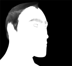

    Es con max2009 y renderizando con Mental Ray y FG activado. El modo de render del pelo he puesto en Mental Ray Prim. Lo que sucede es que las zonas donde hay pelo falla el canal alfa. Por lo que he visto por internet parece un bug antiguo aún sin resolver. ¿alguien sabe alguna manera de solventarlo? Gracias de antemano.

    Prueba a renderizar en modo buffer para conseguir el alpha. Luego ya renderizas con Mental Ray Prim. Ya sé que es un engorro, pero no se me ocurre otra solución. Saludos.

    Muchas gracias. Poniéndolo en modo buffer el canal alfa perfecto.
