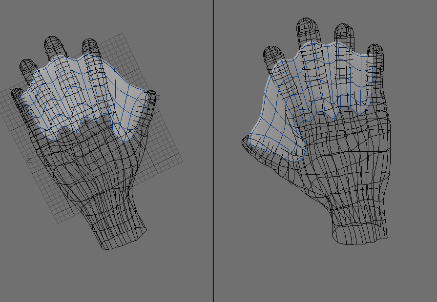

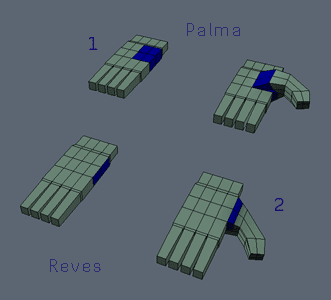

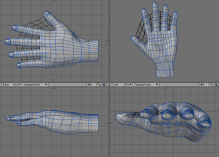

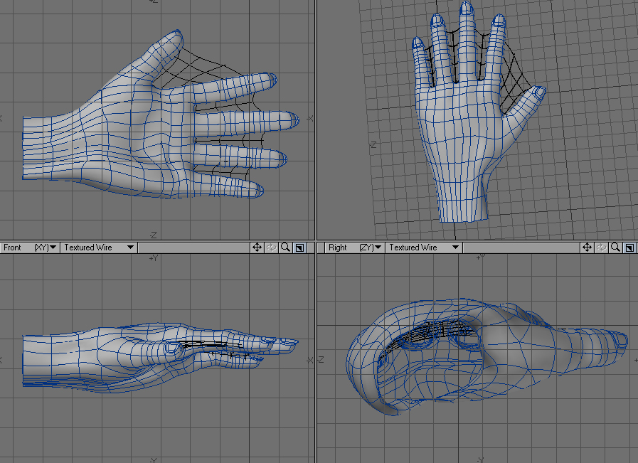

    Necesito reducir la malla de esta mano y no sé dónde colocar los polígonos de 3 vértices para una topología correcta, el caso es que, ahora mismo la mano desembocaría en el brazo con 24 puntos, y mi intención es dejarlo en un máximo de 10 puntos para el brazo.

    Eso se arregla en pospo..

    IkerClon una vez nos honró con un buen regalo: http://IkerClon.3dpoder.com/tutoriales/wires.rar. Pinta bien la mano, que jodidas son, las jodías, valga la redundancia.

    Oh, gran material, gracias Vector, y gracias a IkerClon también por ponerlo en su día. No solo de mallas vive el hombre, acepto todo tipo de críticas y consejos tanto respecto al modelado como a la anatomía y sobre técnicas, aunque cada vez más pienso que no existen técnicas concretas que aquí cada uno pone los polígonos donde cree correcto y eso es tan personal de cada uno como del modelo en si cierta parte de mi se niega a creer lo contrario al ver tutoriales como el que puso Shazam the pole o algo así, lástima mi escaso inglés.
    Por cierto, los modelos son para animación, lo digo para que me deis caña si creéis que en algún momento la malla puede darme problemas prefiero sufrirlo ahora y modelar de nuevo que encontrármelos en mitad animación. Por ejemplo, la membrana de la mano no pertenece a la misma malla para ahorrar tiempo y polígonos, no me dará ningún problema ¿no?

    Hombre, para que no se desplace raro a través de los dedos habría que vincularla a la mano, quizá vincular sus Bones a los de la falange de la mano que le toque (pedazo setup sería ese, si ya el de la mano es bonito, imagínate).
    En cuanto a la malla, no sé yo si no sería mejor hacerla fluir mejor y no tan cuadrado en cuanto a polys (zona nudillos, sobre todo) para que parezca menos manopla al deformarse, pero las manos que he hecho en LightWave eran más toon y no demasiado con estilo, así que, como decía uno que yo me sé, fallo-error, fallo-error, fallo-error hasta que salga.

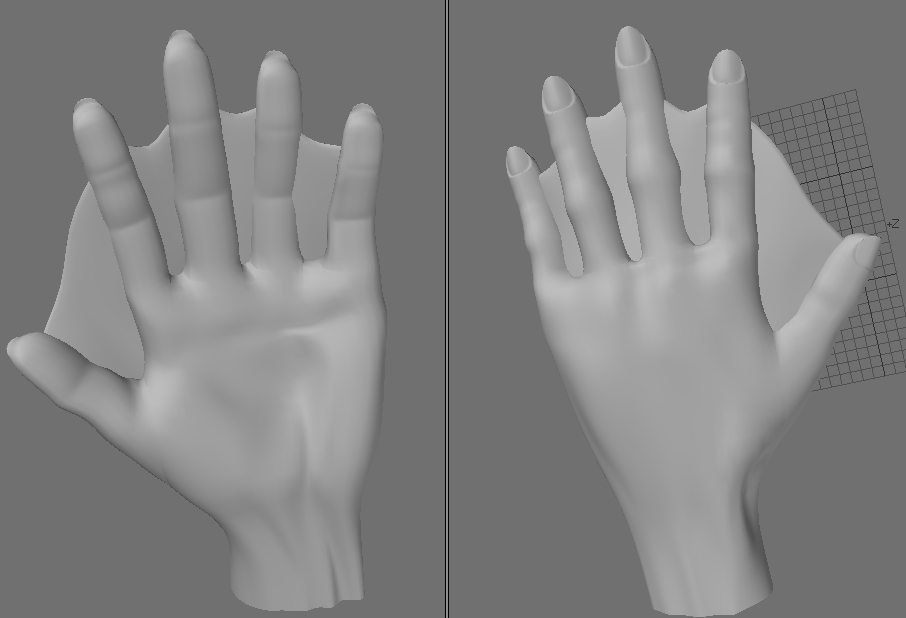

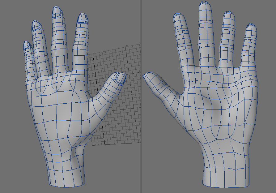

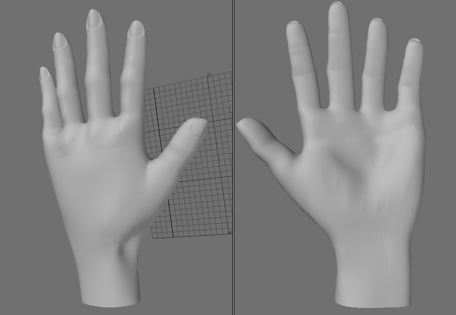

    Reduciendo polígonos, no sé, no me acaba de convencer donde dejo los triangulares, no puedo demorarme más, empiezo con el brazo. Os dejo la malla y la textura de la mano. Los pliegues que se ven de los triangulares no se notaran al texturizarlo ¿no?
    He pasado de 737 a 604, y me quedan 14 en vez 24 para empezar con el brazo. Ale, acribillarme, meteros con mi malla a ver si aprendo algo.

    No me gustan los triángulos a no ser en malla no orgánica y si son planos, esta no pinta mal: http://www.zbrushcentral.com/zbc/att...chmentid=42796.

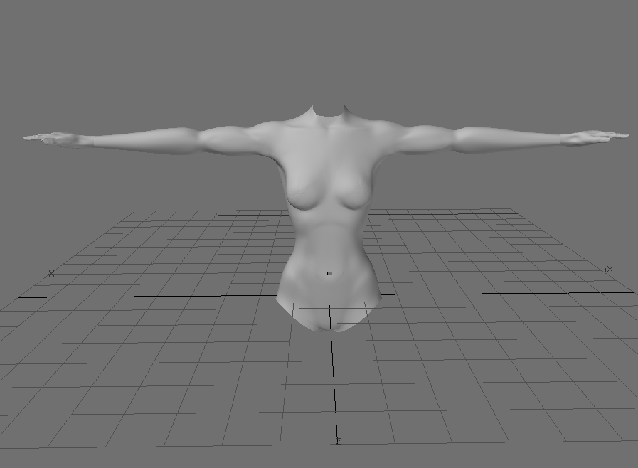

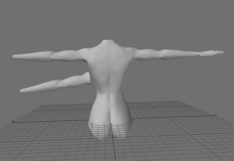

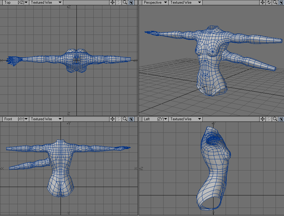

    Esas manos son demasiado Vector, se agradece el enlace pero quiero menos polígonos. Vuelvo a la carga, a ver qué os parece, no consigo unir las manos (acaban en 24puntos) con el brazo (acaba en 10 puntos), creo que voy a tener que modelar de nuevo a partir del brazo.
    También me falta unir los otros 2 brazos con el cuerpo, que serán un clon de los de arriba, algún consejo al respecto se agradecería. No si se copiar los brazos incluido el hombro o sin incluirlo, no sé si me explico. Adjunto imágenes. Zizeron.

    Si no fuera por algún triángulo pintaría mejor, pero apunta bien. Es una lástima que no te animes con el essential LightWave. Ahí hablan del uso de SpinQuad para que fluya la malla. Te va a hacer falta para unir los brazos de manera que, después se puedan mover con naturalidad, bueno, deformarse la malla con naturalidad.
    Algo al respecto, no es LightWave pero puede ayudar: http://www.subdivisionmodeling.com/f...hlight=blender.

    Bf vale va que al final me voy a tener que animar. Aprender inglés y modelado al mismo tiempo puede ser un suplicio, pero voy a intentarlo va.
    Cuál es el libro que me recomiendas?
    El tutorial ese the pole ya lo he estado mirando, en verdad me quedé por la página 4 o así, aún me queda, e es que leer en inglés se me hace.
    Pesado.
    De todas formas, no puedo esperar a que llegué el libro con los brazos cruzados. Me puedes dar algunos consejos? Que tener en cuenta a la hora de unir el brazo con el cuerpo? ¿porque dices que puede darme problemas? Un saludo de Zizeron.
