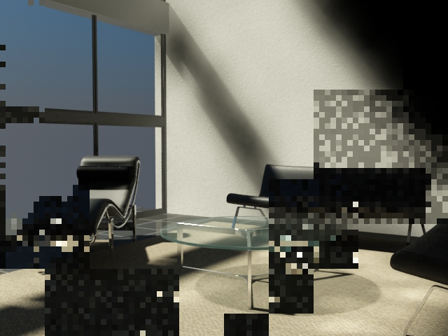

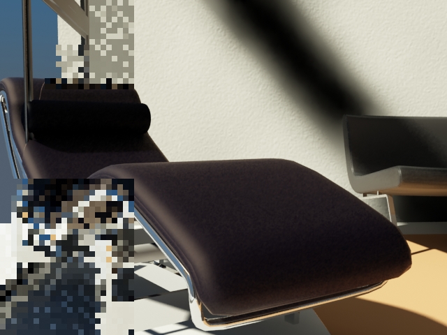

    Hola, no sé qué pasa que tengo 2 problemas en la misma escena. Modelado desde AutoCAD, en 3ds. Vray. 1-irradiance, 2-Light Cache. Vray Sun, Vray Sky.
    1- La sombra del techo y del macizo ese entre las ventanas me sale demasiado negra. Por que es? Tok un poco las configuraciones, pero nada. En propio nada se superpone.
    2- Los Marcos de la ventana (de 3ds, con multisubobject) no me hacen sombra. No sé cómo excluirlos del sol.
    Bueno, y cualquier sugerencia será bienvenida. Muchas gracias.

    Comprueba que no hay caras duplicadas, objetos superpuestos uno encima de otro, y si no a remodelar solo esas partes que te producen esa sombra, yo también he tenido algún problema de ese tipo, a veces no traga bien la geometría. Saludos.
    Sep 2008
    48
    Sombra negra negra negra
    Si. Tenías razón, no sé por qué, pero me había olvidado. Me puse a recordar y en AutoCAD superpuse 2 cosas. Mil gracias, de verdad.
    Con respecto a la sombra que deberían dar las ventanas, no pude. Lo que hice fue modelar las ventanas como cualquier mortal. Yo no sé si es lo que hace todo el mundo, o soy el único. Pero es la única manera de obtener el efecto.
