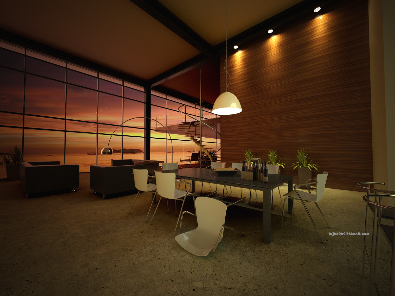

    Hola de nuevo, subo este interior de un Loft playero, espero les agrade la iluminación que conseguí.
    3d max 7 + Vray 1.47.

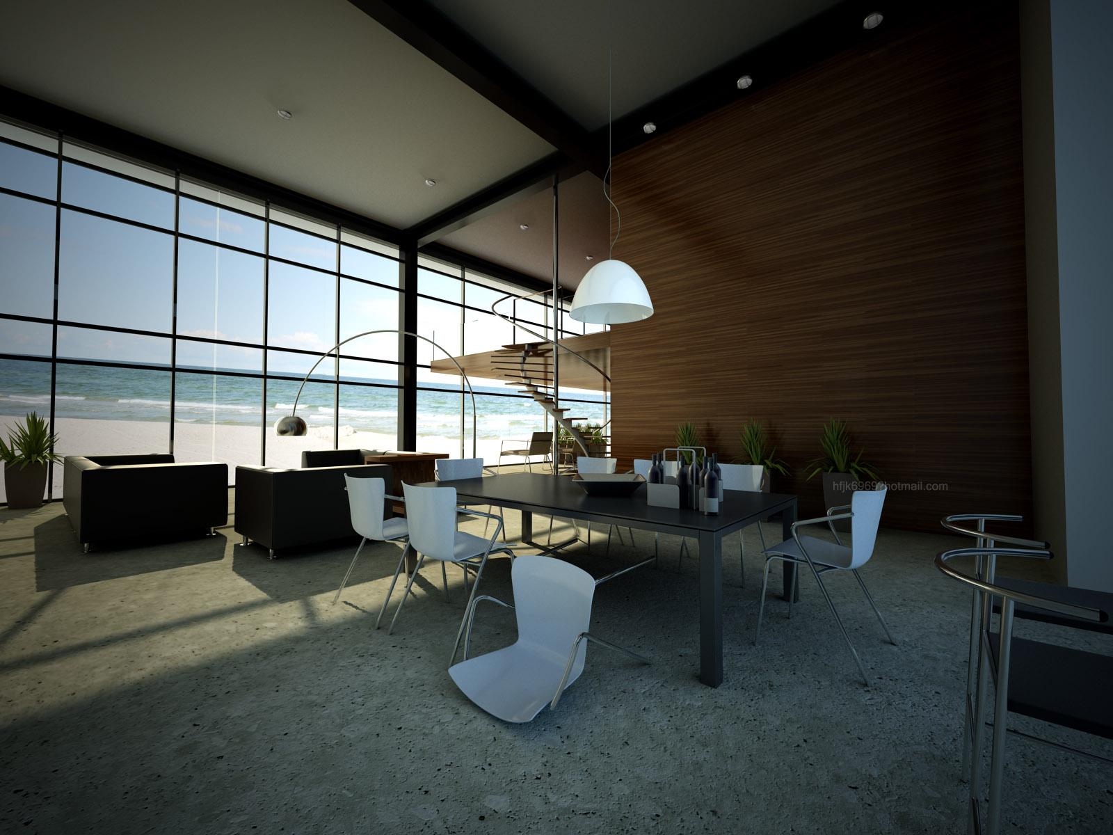

    P, d1 : subo una imagen más de atardecer utilizando ya una iluminación interior.
    Espero que sea de su agrado, corrigiendo el horizonte vale. Saludos.
    Bueno c & c bien recibidas. Saludos foro.

    Se te da de lujo la infografía.=).

    Me encanta la imagen, una iluminación agradable y las texturas están bastante bien, enhorabuena. Saludos.

    Muy buena a mí me gusta también. Se te ha caído una silla, como la vea tu jefe ;d.

    Gracias man, pero aún le seguimos dando para el hiper realismo. Saludos Hulkong.

    Gracias Jorge, se me hizo un poco complicado darle ala iluminación para que no fuera fría y tampoco demasiado cálida, saludos.

    Tirit, la silla se cayó, que hubo una historia la noche anterior, luego mostrare la recamara saludos.

    Buen trabajo, el tema de la iluminación no me termina de encajar, da la impresión de un atardecer por el tono amarillento de la luz sin embargo, el fondo es más diurno por decirlo así, además para el tamaño de los ventanales y entrada de luz noto algo oscuro el render, saludos.

    Está muy bueno, lo único que no me termina de convencer es la fuga u orientación del fondo (entorno) respecto de la casa, es como que la casa está en diagonal al mar, estaría bueno que esas ventanas estuvieran 100% paralelas a la costa, solo eso. Saludos.

    Hola, la imagen se ve muy bien en general, la nitidez es muy buena. Para aportar te diría que está un poco subexpuesto el interior, que ajustando un poco las curvas quedaría muy bien. Con respecto al exterior el horizonte siempre es horizontal, sea cual fuere la orientación de la casa.
    Nos podrías contar un poco los seteos del render? Saludos.

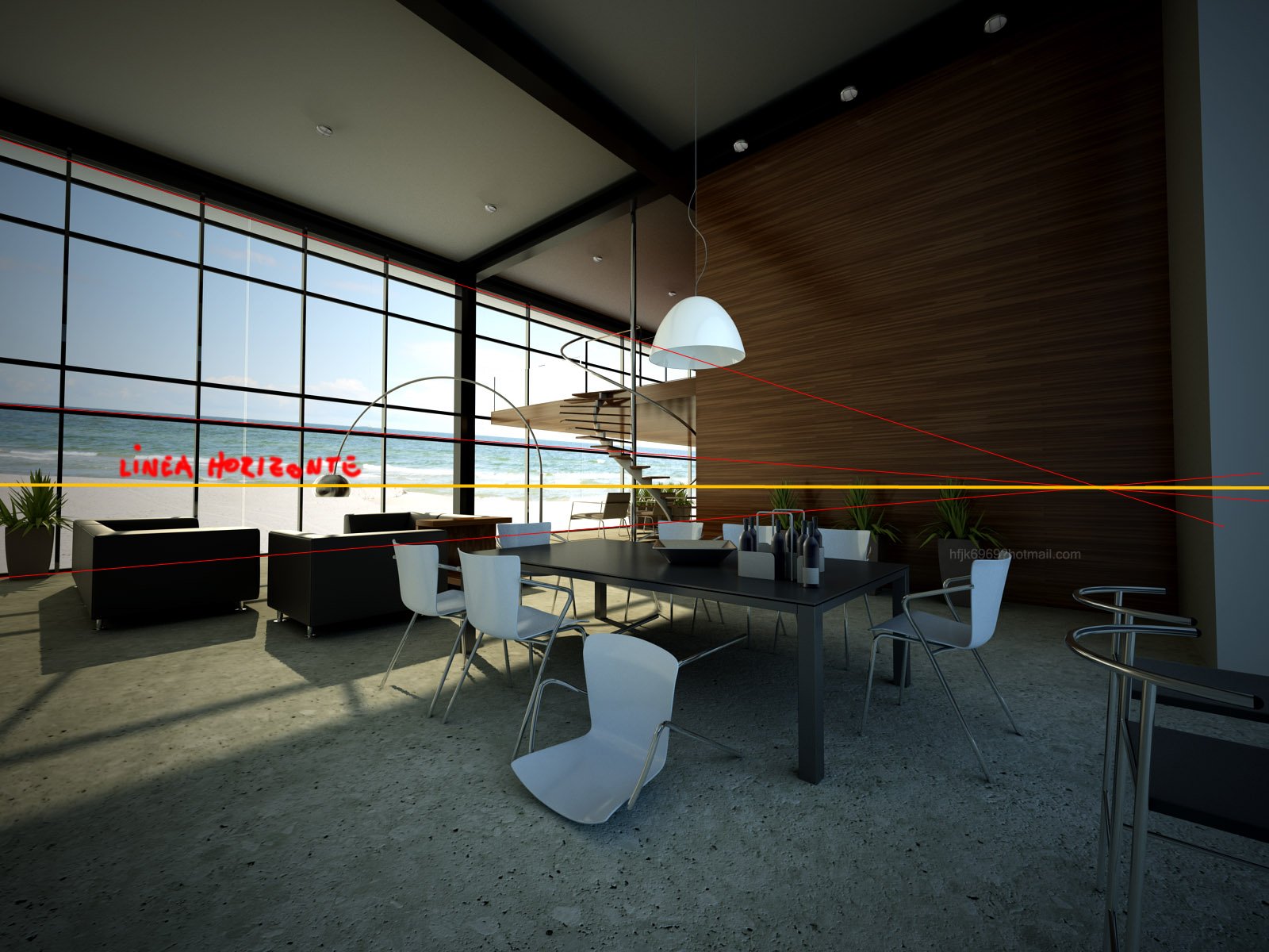

    Hola, pues esta bonito a mí me agradan esos tonos, solo tienes un error que le quita mucho al render, el background. El horizonte no corresponde al background que has puesto en esa escena, mira te muestro (con tu permiso claro):
    Shot at 2009-01-15.
    Espero te haya servido, saludos.

    Se ve muy bien, solo que te comentan de la línea del horizonte desfasadas, más no que siempre la del horizonte es horizontal, eso no lo creo.
    Seria bueno que nos hablaras del trabajo de iluminación y settings. Saludos.

    La verdad es que estoy con Mangolight. El tema del background choca bastante. Por lo demás muy bien. La iluminación espectacular. Podrías poner settings? Saludos.

    Duvas, el horizonte es siempre horizontal. No hay caso, el no se mueve por más dios en que creamos. Otra cosa es cómo aparece en una fotografía, si ponemos la cámara inclinada aparecerá torcido. Mira este ejemplo: http://www.ojodigital.com/foro/socia...inclinada.html.
    En ese caso todo aparecerá torcido. Un humano parado esta exactamente perpendicular al horizonte.
    Aquí la cámara no está torcida, pues entonces no hay razón de que aparezca al horizonte torcido.
    Vamos, que no es cuestión de creer, sino de pensar el asunto.
    Mangolight ha explicado del mejor modo posible el asunto, que ya lo considero resuelto. Saludos.

    Me gusta mucho el render, aunque concuerdo en lo de lo oscuro por los ventanales y ya sé que playa es, seguro es de Cancún, por la arena. Saludos.

    Cacique muchas gracias por esas observaciones. Saludos.
    Siempre tu probaré eso de ajustar las cuervas y comprobando el horizonte. Saludos.
    Por decirte algo, utilice una Vray light + Vray Sun +iluminación global jugando un poco con el linear saludos.

    Hola, pues esta bonito a mí me agradan esos tonos, solo tienes un error que le quita mucho al render, el background. El horizonte no corresponde al background que has puesto en esa escena.
    Mira te muestro (con tu permiso claro):

    Vale Mangolight, chulo tu ejemplo del horizonte, lo tomaré muy en cuenta para próximos trabajos saludos.

    Coincido en lo del background, solo eso destroza la imagen, por muy fugada que esté la vista de cámara, el mundo no deja de estar en el mismo sitio. Saludos.

    Me gustaría saber cómo as echo en la iluminación interior los puntos de luz? Estando la del colgante central como los 3 focos que hay cerca la pared. Gracias, saludos.

    Hola. La imagen se ve bien, pero coincido en los puntos de fuga al fin el mundo no cambia al menos es ese tipo de aspectos. Suerte.

    Hola, la iluminación interior utilice la GI, y para los puntos de luz utilice luces fotométricas y con una intensidad en candelas de 100 x d/punto.
    Y la de la lámpara colgante de la mesa le metí una Vray light a 300 luxes aproximadamente. Saludos man.

    Gracias max2h, yo tengo otra interpretación del mundo real a este paralelo a él. Saludos.
