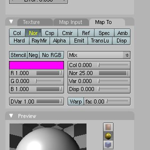

    Viene en el wiki. Añade una textura al material y en las propiedades de mapeo de la textura, donde pone map todo ahí debes poner Disp y en el valor de abajo Disp pones la intensidad de desplazamiento, no recuerdo ahora el tipo de mapeo para mapas de desplazamiento, para normales es UV, pero para desplazamiento no recuerdo, después la misma textura pones tipo image, y cargas el mapa de desplazamiento.
    Nunca he tocado mapas de desplazamiento, pero digo yo que será algo así, sino al wiki.
    Mira a ver si jugando con esas opciones lo consigues.
