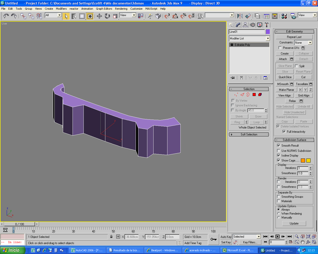

    He hecho un ejemplo, la parte de fuera es la parte que da a la carretera y la de dentro la línea que da al edificio, entonces quiero que desde un extremo a otro haya 1 metro de desnivel, pero que se vea uniforme, me entendéis?

    Acerado inclinado
    Has probado con un modificador FD(box)? O un modificador slice. Es que ahora mismo no puedo hacerte un screen, que estoy renderizando un interior.

    Acerado inclinado
    A ver si lo he entendido. Lo que quieres es que haya 1m de desnivel desde la fachada al bordillo. ¿no sale lo que quieres seleccionando los vértices del lado del bordillo y moviéndolos en el eje Z 1mí.
    Si lo que quieres es que haya 1m de desnivel lateral, lo que puedes hacer es dibujar una pieza en forma de cuña con la pendiente que quieres y hacer un booleano restándoselo a la acera horizontal.

    Acerado inclinado
    Si lo que quieres es que haya 1 metro de desnivel lateral, lo que puedes hacer es dibujar una pieza en forma de cuña con la pendiente que quieres y hacer un booleano restándoselo a la acera horizontal.
    Mejor que un booleano un slice, más limpio y más efectivo.
