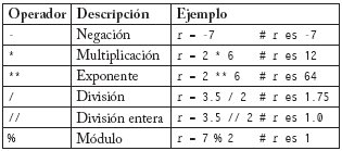

    operadores
    Veamos ahora que podemos hacer con nuestros números usando los operadores por defecto. Para operación más complejas podemos recurrir al módulo math.
    operadores aritméticos.
    Puede que tengáis dudas sobre cómo funciona el operador de módulo, y cuál es la diferencia entre división y división entera.
    El operador de módulo no hace otra cosa que devolvernos el resto de la división entre los dos operandos. En el ejemplo, 7/2 sería 3, con 1 de resto, luego el módulo es 1.
    La diferencia entre división y división entera no es otra que la que indica su nombre. En la división el resultado que se devuelve es un número real, mientras que en la división entera el resultado que se devuelve es solo la parte entera.
    No obstante hay que tener en cuenta que si utilizamos dos operandos enteros, Python determinara que queremos que la variable resultado también sea un entero, por lo que el resultado de, por ejemplo, 3 / 2 y 3 // 2 sería el mismo: 1.
    Si quisiéramos obtener los decimales necesitaríamos que al menos uno de los operandos fuera un número real, bien indicando los decimales.
    R = 3.0 / 2.
    O bien utilizando la función float (no es necesario que sepáis lo qué significa el término función, ni que recordéis esta forma, lo veremos un poco más adelante).
    R = float(3) / 2.

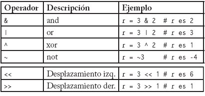

    operadores a nivel de bit
    Si no conocéis estos operadores es poco probable que vayáis a necesitarlos, por lo que podéis obviar esta parte. Si aun así tenéis curiosidad os diré que estos son operadores que, actúan sobre las representaciones en binario de los operandos.
    Por ejemplo, si veis una operación como 3 & 2, lo que estáis viendo es un and bit a bit entre los números binarios 11 y 10 (las representaciones en binario de 3 y 2).
    El operador and (&), del inglés y, devuelve 1 si el primer bit operando es 1 y el segundo bit operando es 1. Se devuelve 0 en caso contrario.
    El resultado de aplicar and bit a bit a 11 y 10 sería entonces el número binario 10, o lo que es lo mismo, 2 en decimal (el primer dígito es 1 para ambas cifras, mientras que el segundo es 1 sólo para una de ellas).
    El operador or (|), del inglés o, devuelve 1 si el primer operando es 1 o el segundo operando es 1. Para el resto de casos se devuelve 0.
    El operador XOR u or exclusivo () devuelve 1 si uno de los operandos es 1 y el otro no lo es.
    El operador not (~), del inglés no, sirve para negar uno a uno cada bit, es decir, si el operando es 0, cambia a 1 y si es 1, cambia a 0.
    Por último, los operadores de desplazamiento (<< y >>) sirven para desplazar los bits n posiciones hacia la izquierda o la derecha.

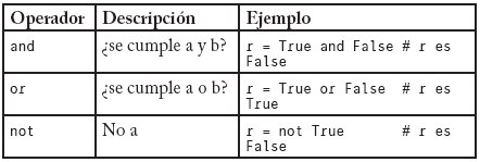

    booleanos
    Como decíamos al comienzo del capítulo una variable de tipo booleano sólo puede tener dos valores: true (cierto) y false (falso). Estos valores son especialmente importantes para las expresiones condicionales y los bucles, como veremos más adelante.
    En realidad, el tipo bol (el tipo de los booleanos) es una subclase del tipo int. Puede que esto no tenga mucho sentido para tí si no conoces los términos de la orientación a objetos, que veremos más adelante, aunque tampoco es nada importante.

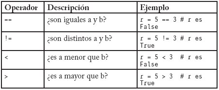

    Estos son los distintos tipos de operadores con los que podemos trabajar con valores booleanos, los llamados operadores lógicos o condicionales:
    Los valores booleanos son además el resultado de expresiones que utilizan operadores relacionales (comparaciones entre valores):
