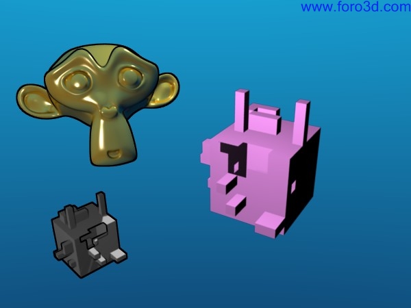

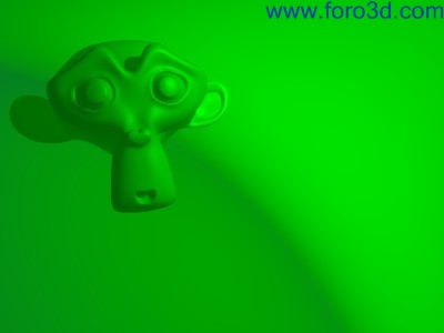

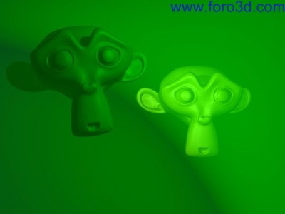

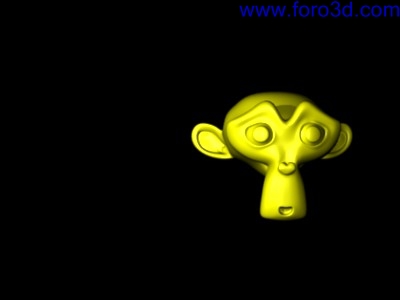

    En este tutorial, he creado dos escenas diferentes. Se trata de que en una puede haber una iluminación que no tiene por qué influir en el otro objeto.

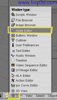

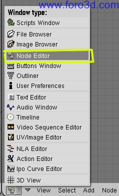

    Como se ve son diferentes, fondos, iluminación y color. Ahora vamos al montaje con nodos. Activamos el Node Editor.
    Y en la ventana que sale nueva, primero presionamos sobre la carita (composite nodes).

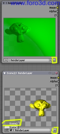

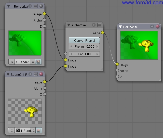

    Ahora vamos a colocar el primer nodo, que será un render layer.

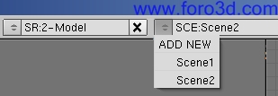

    Y de ese mismo render layer, vamos a seleccionar la scene1.
    Repetimos lo mismo y colocamos otro render layer y seleccionamos la scene2. (si no sale la imagen bien, presionar el dibujo de imagen).
    Para que los nodos funcionen, tiene que estar activada la opción do composite, pues sino, no se vería nada.

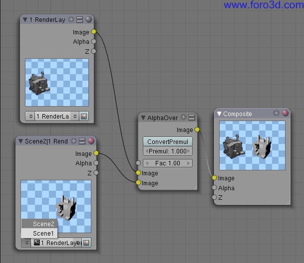

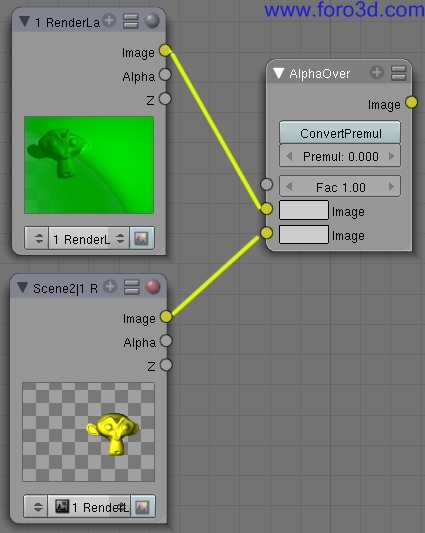

    Ahora vamos a colocar otro nodo llamado Alphaover.
    Y uniremos los dos render layers a Alphaover.
    Ahora para poder ver el resultado colocaremos un composite.
    Conectamos el Alphaover a composite y más o menos tendremos una cosa como en la imagen.

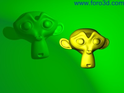

    Si hacemos un render, nos saldrán las dos imágenes juntas.
    A partir de aquí, ya es cuestión de ir practicando. Se puede cambiar el orden de los render layers, se puede variar el filtro de intensidad, colocar más nodos.

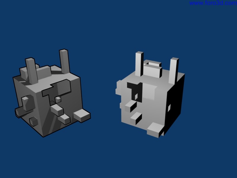

    Este tutorial es muy parecido al anterior. Consiste en crear dos escenas en las cuales a una se le da la opción de Edge y a la otra no.
    Mejor una imagen para hacerse una idea.
    El Edge es el contorno que se crea en la figura de la izquierda.

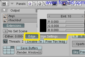

    Edge se consigue, en (f10) y presionando el botón edge. El valor Eint, sería el grosor, y también se puede cambiar el color del edge.

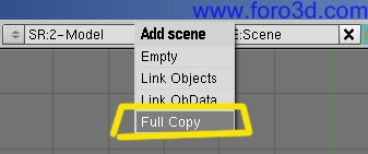

    Una vez ya tengamos el objeto, vamos a crear una escena nueva. Para eso, seleccionamos en la barra superior, donde pone sce: y presionamos ad new.
    Y elegimos la opción full copy.
    esto lo que hace es que copia todos los objetos en otra escena. Si queremos le podemos cambiar el nombre (no es importante).

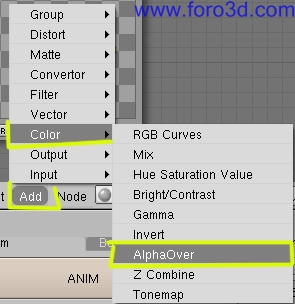

    Para juntar las dos escenas en una, utilizamos un Alphaover. Add>color>Alphaover.
    A uno de los render layers le tenemos que cambiar el valor, en las flechas, (la escena) seleccionando scene2. Si te fijas en la imagen se ve como debe de quedar.

    Los dos objetos de la izquierda tiene Edge y el de la derecha no.

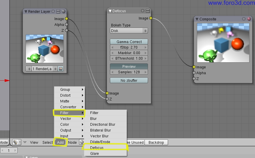

    Hecho esto, saldrán dos ventanas, una llamada render layer y otra llamada composite, debemos añadir una más, presionando en ad>filter>defocus.
    Luego hay que unir los diferentes nodos. Estos se enlazan, arrastrando con el puntero del ratón. Creo que no hace falta explicarlo, se ve bastante claro en la imagen cómo deben de quedar.

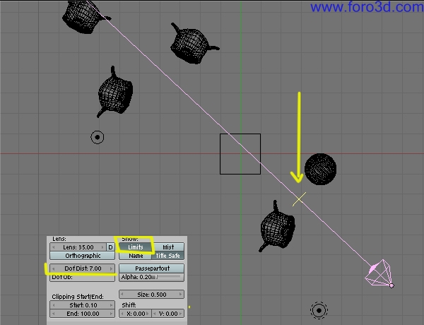

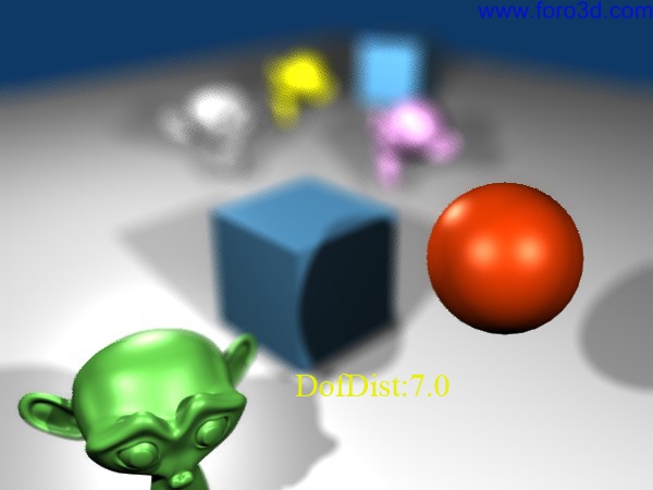

    Ahora falta indicarle la distancia a la que queremos ver la imagen nítida. Para ello seleccionamos Camera y presionamos f9
    Para poder ver bien dónde está señalando el enfoque, presionamos límites y nos saldrá una línea que indica el recorrido de la luz.

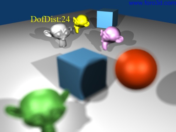

    Dofdist es la distancia que podemos mover, nuestro punto de enfoque, si lo vamos subiendo veremos cómo se mueve, hacia el fondo.
    A distancia de 7.0.
    A distancia de 24.0.
