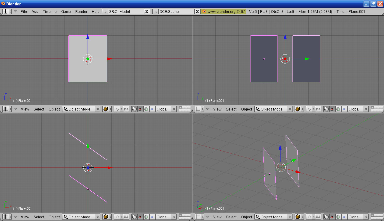

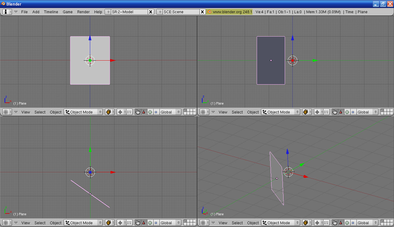

    -Creo un plano, lo roto y lo desplazo tal y como aparece en la primera imagen.
    Ahora lo duplico (igual me da con Alt+d o con shift+d) y le hago una simetría respecto al cursor en dirección y.
    Y me sale lo que veis en la segunda imagen.
    Es la primera vez que me pasa. He cerrado todo y he creado un archivo nuevo por si era por algún parámetro que hubiera podido tocar sin darme cuenta, pero me sigue saliendo igual. Vaya, con cualquier otro objeto la simetría sale perfectamente.
    ¿Alguien sabe en que me estoy equivocando? Gracias por anticipado.

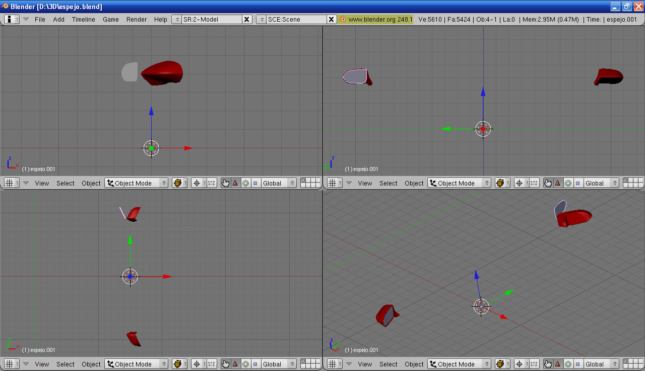

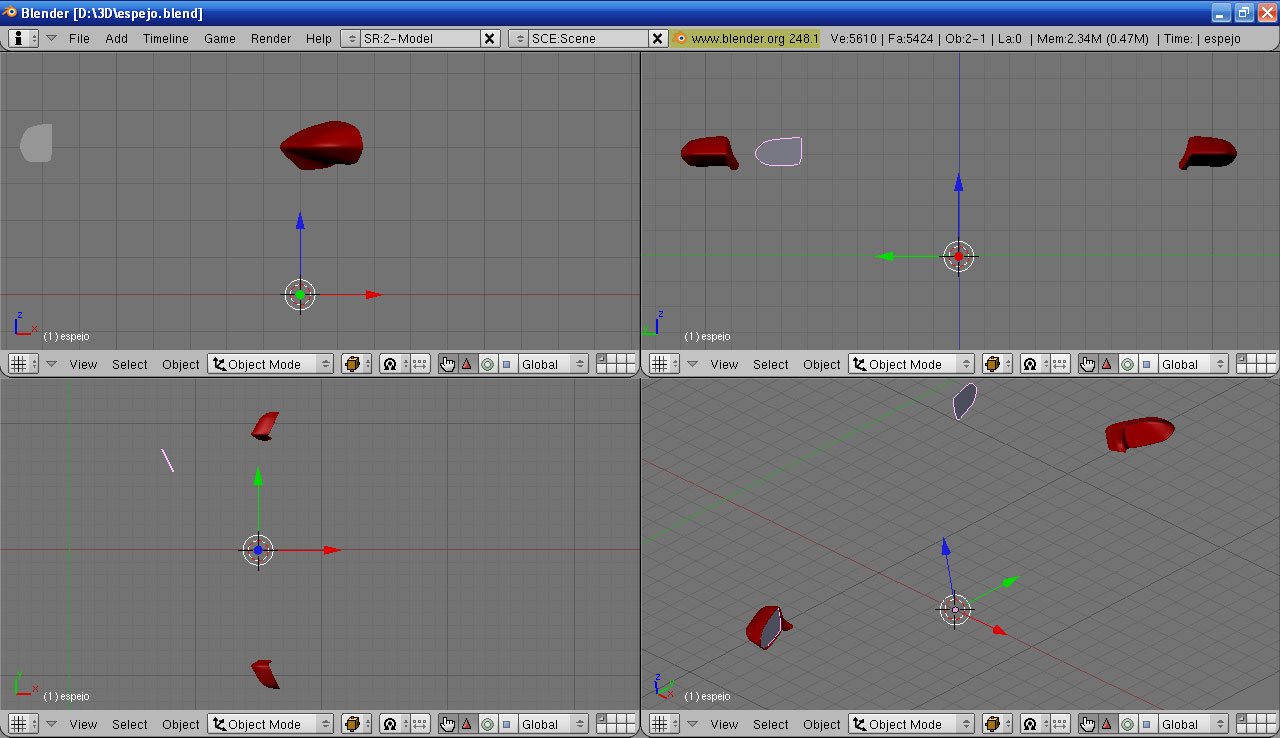

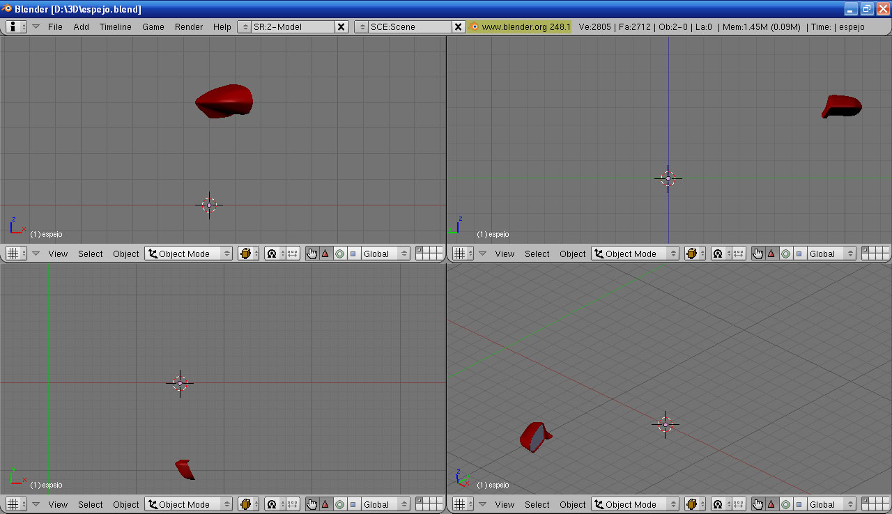

    Cuelgo otras tres imágenes de la pieza que me da problemas. Es el retrovisor de un Lamborghini.
    -1ª imagen: la carcasa del retrovisor y el espejo.
    -2ª imagen: resultado de utilizar el modificador mirror en las dos piezas. La carcasa hace la simetría bien, pero el espejo se va de bareta.
    -3ª imagen: resultado de duplicar los objetos con Alt+d y hacer simetría respecto al cursor. Lo mismo, la carcasa bien, pero el espejo en otra posición (distinta a la 2ª imagen).
    ¿Es normal eso? No entiendo que diferencia hay con las demás piezas, para que se comporte así.

    Caronte, los dos objetos no están emparentados entre sí, son totalmente independientes y les he hecho la simetría independientemente. Pero creo saber cuál es el problema, aunque no se me ocurre cómo solucionarlo sin borrarlo todo y volver a empezar. Al estar el espejo girado respecto a los ejes globales, sus ejes locales también están girados y por lo que parece, la simetría la hace sobre estos últimos. Sin embargo, cuando hago la simetría, tengo seleccionado global y por lo que parece lo ignora el programa.
    Si el problema es éste, ¿hay alguna manera de realizar la simetría respecto a los ejes globales? O en su defecto, ¿se pueden girar los ejes locales hasta que coincidan con los generales?
    Perdón por tanta pregunta.

    Gira la malla (modo edición con todo seleccionado) en lugar de girar el objeto.
