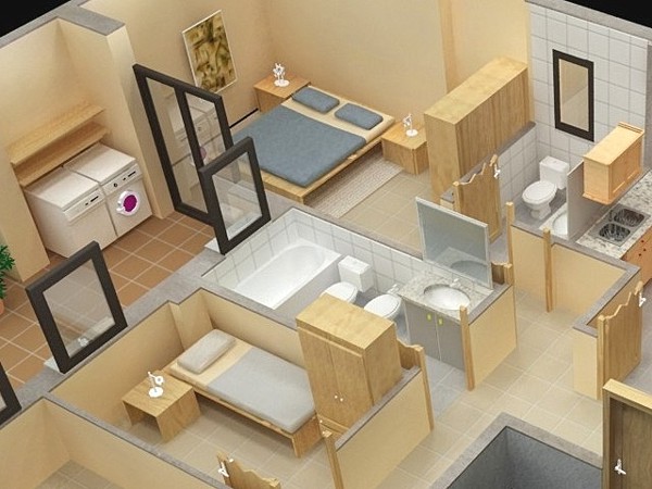

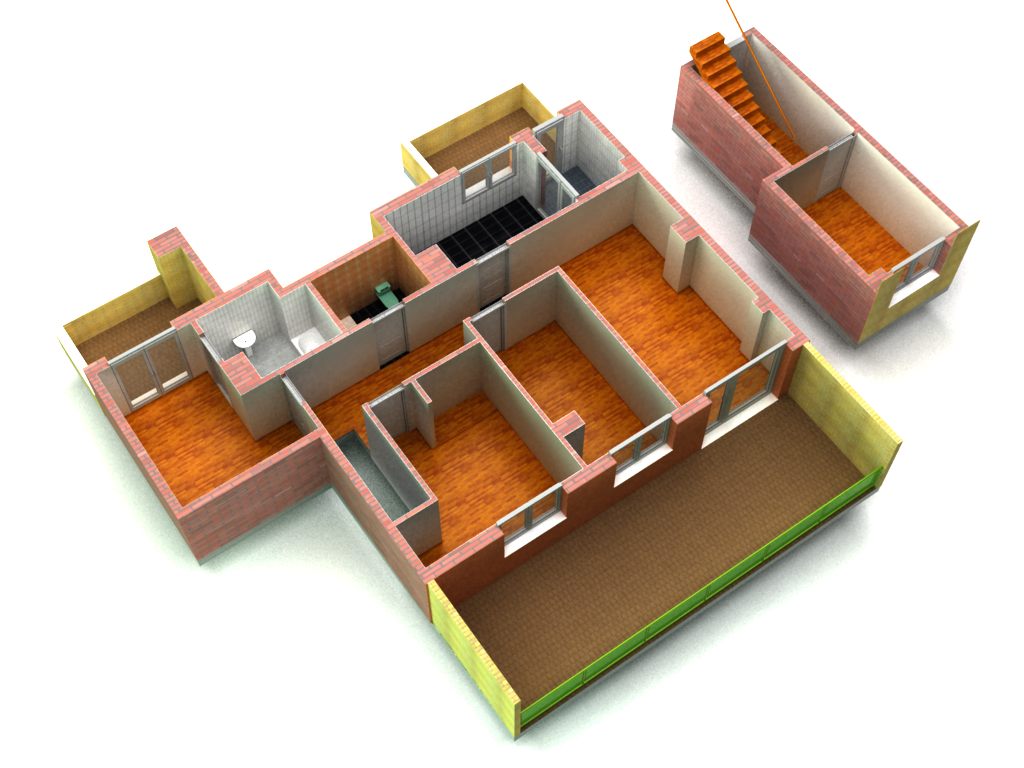

    Hola. Estoy modelando una perspectiva de una vivienda. Es mi primer modelado de este tipo (y el segundo en serio). No he puesto los muebles todavía ni aplicado algún material, pues es más un ejercicio que me he puesto yo mismo para practicar iluminación (de la que no tengo ni idea) y probar cosas nuevas.
    Admito sugerencias y consejos. Gracias.

    . Te va a quedar muy guapo si lo terminas, pero que muy guapo. De momento yo la escena la veo bien. Hay que ver la con los muebles.

    Yo creo que cambiaría algunas texturas, sobre todo la del parqué, que me parece muy chillón. Y le pondría un poco más de luz que las zonas cercanas al suelo se ven muy oscuras.
    Cuando yo hago este tipo de secciones, suelo cortar las paredes como a 1,20m más o menos, es una opción, no tienes porqué hacerlo, pero se ve mejor la distribución y se ilumina más la escena.

    Gracias. Tomo nota de lo del parqué. La altura de los muros seguramente la modifique cuando incorpore los muebles. Publicaré los avances.

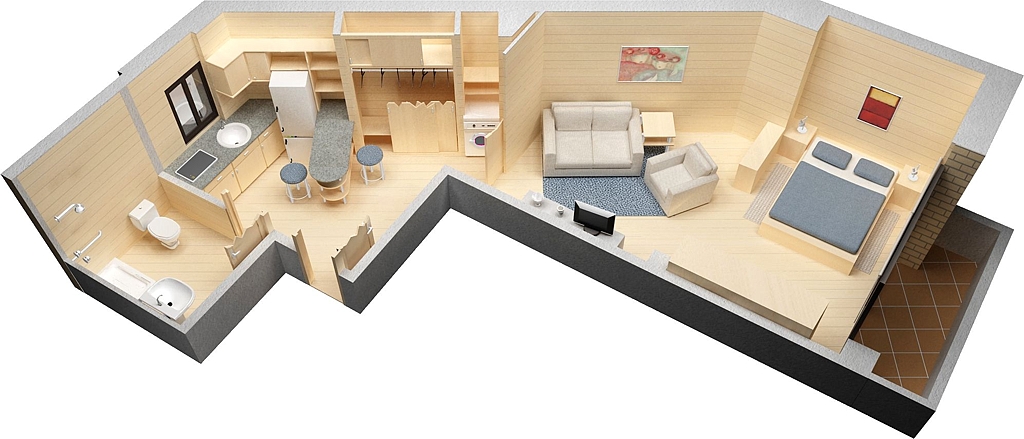

    Me gusta, pero también buscaría tonos más suaves. Llevo tiempo haciendo planos 3d y es importante darles cierta calidez.
    Publico un ejemplo. Saludos.

    Gracias. Tienes razón en lo de la calidez. Pensaba lograrlo cambiando la pintura blanca de las paredes por otras en colores ocres y tal vez introducir un toque ligeramente amarillo a la luz, pues ahora la tengo completamente blanca.
    ¿Tú cómo lo haces?

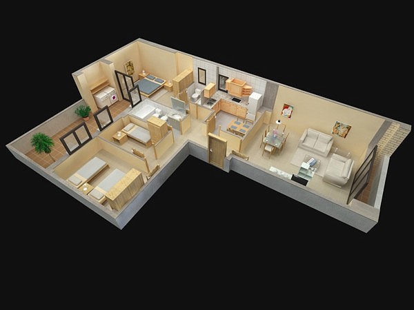

    Quedan unas vistas super chulas, ese toque maqueta me gusta ¿cómo hacéis la iluminación?
    137
    Modelado de vivienda
    Yo utilizo max9 y Vray, y lo que hago es colocar varias Vray Light, según el efecto que quiera conseguir, en alguna ocasión una por estancia, como en el caso del mensaje, salvo en el balcón. Saludos.

    Pero ¿Qué color le pones a las Vray? Yo he puesto una plana superior horizontal que abarca toda la composición de color blando y una a 45 grados algo elevada y con poca intensidad con un tono muy ligeramente amarillento, aunque apenas se la nota.
    137
    Te adjunto una escena con luces. Saludos.
    137
    Por cierto, si quieres ir probando, antes que nada ve variando primero la altura de la luces, y después, ya sabes, más cosas. Saludos.

    Ya logré abrirlo. Era porque no tenía el Vray metido. Aun así, sólo me salen las luces, aunque me dice al cargarlo que le faltan texturas. ¿es un problema de la apertura del archivo o sólo está el seteo de luces?
    He podido ver que utilizas algo parecido a lo mío, pero en vez de una sola luz vertical, utilizas varias (seguramente una por estancia).
    Voy a probar iluminar el mío con algo parecido, a ver qué sale con esos parámetros en las luces Vray. Gracias.
