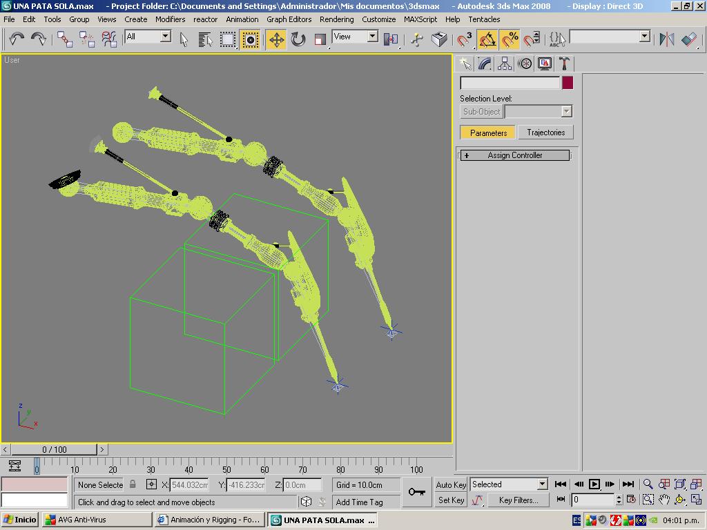

    Es posible duplicar un brazo rigueado en 3dsmax 2008?
    Estoy haciendo una araña mecánica con 6 patas,3 a un lado y 3 a otro separadas por 30 grados. Cada pata tiene 3 segmentos, Bones con IK y rotación limitada de los Bones. Del segmento 1 al 2 hay un pistón con look at, position constraint y del segmento 2 al 3 hay otro pistón similar. Además, algunas piezas de los pistones llevan skin.
    Ya terminé una pata y sabía que no iba poder seleccionar, mover y duplicar todo ese sistema, pero dios mío es que no puedo ni duplicar la geometría y los Bones, hago un snapshot de todo y luego al moverlo cada pieza se va en una dirección distinta.
    Es posible duplicar esto de algún modo y que funcionen los look at con los nuevos targets no hay más remedio que ir rehaciendo todo?
    Y si hay que rehacerlo todo cómo puedo por lo menos duplicar las cadenas de Bones para no tener que hacer los Bones cada vez.

    Muchas gracias por la explicación, había intentado enlazar a un dummie, pero sin éxito, lo repetiré a ver, cuando dices duplicar te refieres a duplicar sin mover, duplicar la pata en el mismo sitio ¿verdad?

    Funciono exactamente como decías, tu esquema me ahorro un montón de líos. Que puedo decir.
