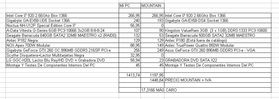

    Respecto a las configuraciones, acabo de hacer un PC calcado al Mountain extreme i7 en PC componentes. Cuelgo la captura del Excel:
    Lo del 17% más caro lo dije al azar, pero la verdad es que la clavé. La caja del Mountain en realidad es algo más barata que la p182 (aunque son calcadas), pero bueno pongo el mismo precio, pero vamos, que sería mejor la caja nueva (dicen que ventila algo mejor).
    Así que, sigo con lo mío. Reconozco que la profesionalidad a la hora de montar que tienen en Mountain no la van a tener en PC componentes, y que ese 17% más caro en realidad será menos, pues en PC componentes me cobraran gastos de envío y según me dices en Mountain no, pero aun así dudo que esos gastos de envío sean los 250 euros de diferencia.
