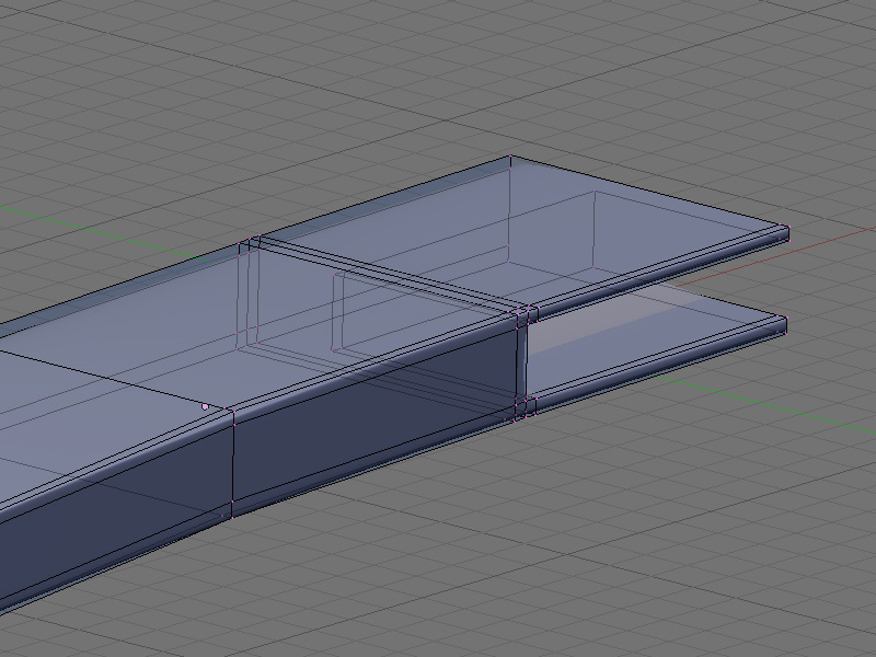

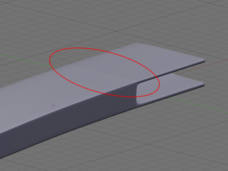

    Estoy empezando en esto del modelado y me encuentro con este problema. Usando superficies de subdivisión (en Blender), cuando necesito tener las aristas muy juntas y la superficie es curvada, casi siempre acabo teniendo esas arrugas. Adjunto un par de imágenes (un poco exageradas) del problema.
    Mi pregunta es si existe algún método para eliminarlas más fácil que mover los vértices a ojo, o si hay que proceder de manera distinta en el proceso de modelado para que directamente no aparezcan. Gracias y un saludo.

    Selecciona los vértices superiores y los escalas en el eje perpendicular hasta cero, por ejemplo:
    Si el eje es z, basta con pulsar:, z, 0, return.

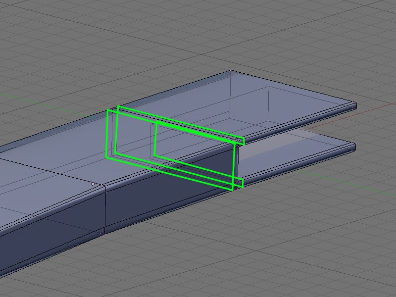

    Yo eliminaría estos ciclos, no creo que los necesites (Alt+bdr y x>edge loop).

    Es por la tensión que se produce entre aristas y puntos al estar muy juntos y a distinto nivel. Al ser subdivisión hace una interpretación libre suavizando la malla entre las dos aristas. Cuidado, que puede dar más de un problema. Me pasa a veces con Maya.
    Caronte y Klópes te dan la clave. Añade geometría solo donde la necesites y nivela los vértices afectados. Otra solución es dividir la superficie afectada antes de doblarla eliminando después el sobrante.

    Caronte, tu método me parece genial. La verdad es que no habría pensado en ello. El problema viene al estar la superficie curvada a ambos lados y los vértices no estar alineados con los ejes (los planos que forman). Mejora un poco, pero la arruga se sigue viendo. ¿Qué habría que hacer en este caso? ¿una vez hecho el escalado, girar a mano las superficies de la arruga hasta que coincidan más o menos con lo que tienen alrededor?
    Klópes, necesito esos loops para que el agujero conserve esa forma y no se redondo en exceso. He probado con la opción crease Subsurf para evitarme estos loops, pero no me gusta nada el resultado en estos casos concretos.
