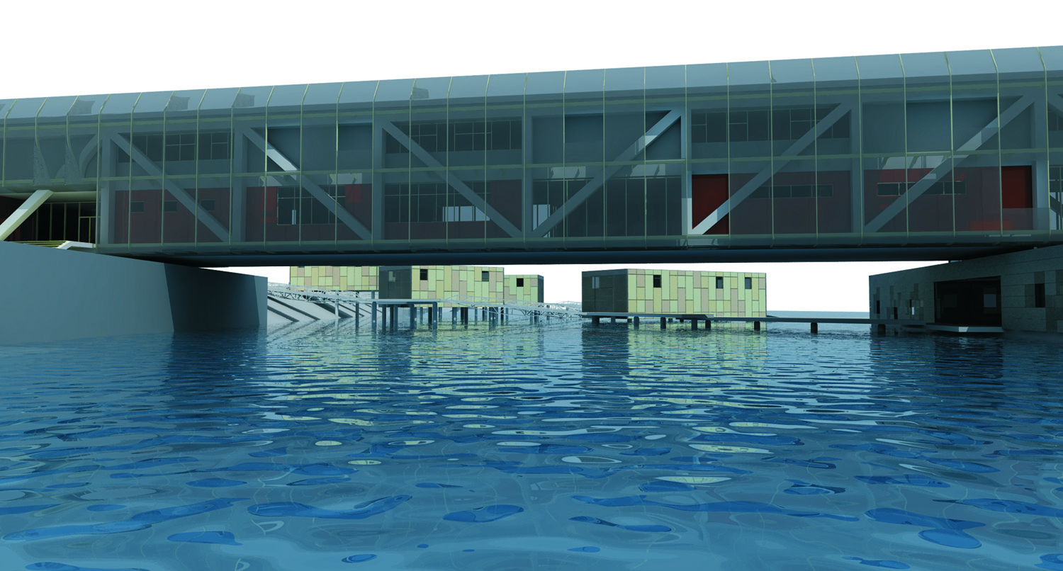

    Hola. Necesito ayuda urgente. Se trata de renderizar el agua desde la vista superior. El render en perspectiva me sale perfecto, pero cuando lo pongo en planta y renderizo me sale el plano azul.
    A que puede ser debido? Hay alguna solución? Muchas gracias.

    Pues nunca he probado a renderizar en planta el agua, pero puede ser por que el ruido del agua esta sólo en el eje Z, si explicas cómo has conseguido ese ruido quizá sea más fácil ver qué pasa.

    Tengo una teoría para lograr un buen movimiento de agua, sin usar noise en la Maya. Pasos:
    1 un plano con varias subsecciones.
    2 crear un material Raytraced.
    2.1 en el canal reflect utilizar un fallof.
    3 en el canal Bump utilizar un smoke animando su phase.
