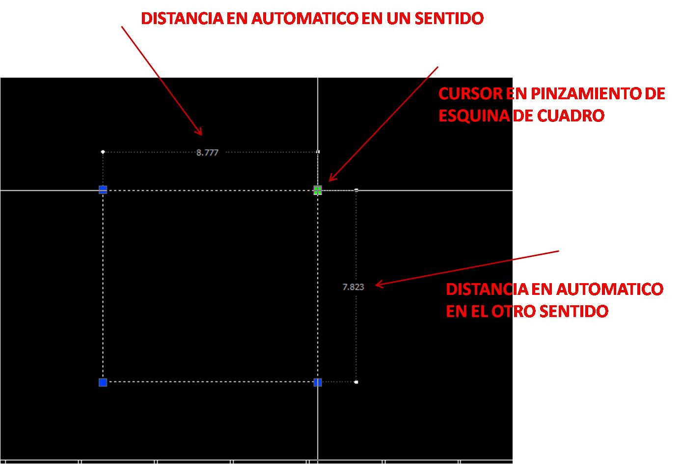

    Lo juro, que sí, uso CAD 2007. (De hecho, no lo picaba) solo posicionaba el cursor en el cuadro azul relleno del extremo de la línea y aparecía la medida total de la línea, con una línea punteada de extremo a extremo, con la medida en medio, y si era una figura digamos un cuadrado, al poner el cursor en el cuadro de la esquina (o pinzamiento), me daba la distancia en ambas direcciones.
    Es como un distance automático, limitado a la línea seleccionada. Gracias y saludos.

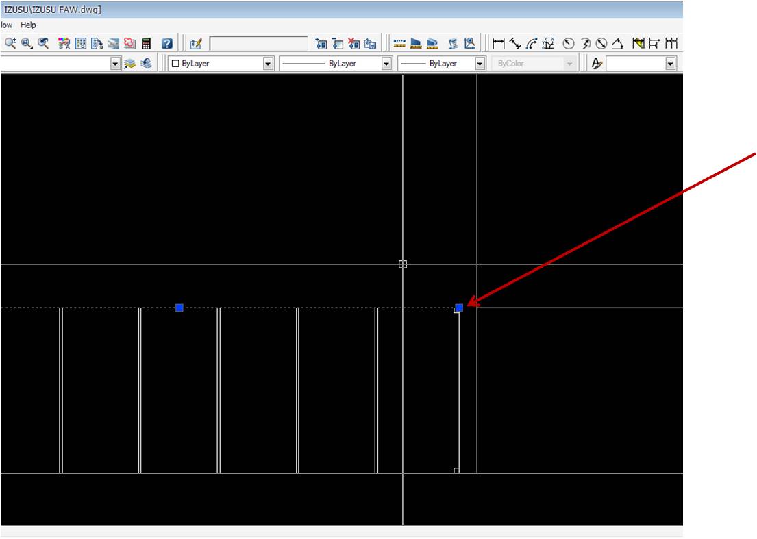

    Aja. Eureka. Franksolo ya lo resolví era la tecla f12, es una herramienta muy útil, por lo menos para mí. Subo screenshot para ilustrarlo. Tecla f12. / AutoCAD 2007. Saludos.

    Rappaniu, eso es la entrada dinámica de datos, cuando la activas te aparecen esos datos que tú comentas y también, conforme vas dibujando te van apareciendo las medidas de las líneas y otros datos como el ángulo.
    Yo pensé que te referías a algo relacionado con los pinzamientos.
