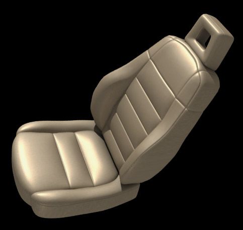

    Hola gente. Tengo modelada la butaca de un coche y necesito hacer un par de animaciones de la misma. Las animaciones constan en una cámara haciendo distintos paneos mientras la butaca gira sobre un fondo negro e iluminada por un spot. (simple ¿no?
    el problema frente al cual me he enfrentado es que Vray genera un efecto de parpadeo en la iluminación entre los diferentes cuadros de la animación.
    Aquí les dejo una animación de ejemplo donde se nota el problema. Estoy utilizando un spot, un omni para las caras opuestas y el skylight. La GI está activada, sin rebotes secundarios, utilizando tan solo irradiance y con los siguientes valores:
    -3 / -1.
    50 / 30.
    0.3 / 0.15 / 0.2.
    Si alguien sabe cómo eliminar ese parpadeo de la luz entre cuadros le agradecería mucho. Saludos. Cebaristo.

    Resumiendo el flickeo es casi siempre problema de licencia. Saludos.

    Mala actitud maestro, has desperdiciado más tiempo contestando todo esto que si le hubiese dicho que su Vray es warez y que la versión que tiene está mal el parche, que busque una versión que si funcione como la 03r y que no toque esos temas aquí por que eso sí que está terminantemente prohibido.

    Como prometí efectivamente utilice el buscador y encontré un poco de información extra: Dideje, si me guío por tus comentarios siempre dices que busque por ahí que se ha hablado mucho del tema por lo que me pasaría tan solo buscando por ahí sin obtener resultado alguno.
    Pero en algunos aparte de expresar tu forma de manejar el foro al menos aportaste información a quien preguntaba. Tan solo eso pedía.
    Algunas respuestas por si alguien se topa con este tema:
    Ya se ha hablado largo y tendido sobre este tema.
    Resumiendo es un problema de licencia.
    En más raras ocasiones puede ser un problema de parámetros.
    Tira unos frames sin GI y mira ver si parpadea, si es así eso te pasa por usar versión pirata porque también hay piratas y piratas, unos malos y otros menos malos. Saludos.
    Gicaustics, de ti saqué la mejor respuesta, gracias nuevamente:
    Esa variación de brillo es conocida como flickering y se resuelve usando Backburner para renderizar con Vray, yo lo he probado y funciona muy bien, esas manchas rojas de las que hablas se deben a una alteración el canal r y sucede cuando registras una versión original sobre la pirata, échale un ojo al registro y borra todo dato sobre Vray y reinstala en limpio es la única forma de solucionar ese problema.
    Más abajo en el mismo foro se bien de la solución del Backburner.
    Puedes usar Backburner con una sola máquina sin problemas, para ello tienes que ejecutar el manager, exe en el directorio 3dsmax5backburner2 (es el que actúa como servidor). Luego has de arrancar también el servidor, exe en la misma máquina (el que actúa como cliente), configura en opciones para que no busque automáticamente y le metes tu IP o 127.0.0.1. Luego carga el max, carga la escena que necesites, y en el menú de render activa net render, cuando le des a render, te saldrá una ventana, ahí le pones la dirección IP dónde está el manager (tu IP), selecciones los equipos que quieras y le das a enviar. Listo ahora puedes cerrar el max, para que no te abra 2 max y tengas problemas de memoria. Saludos. Cebaristo.
