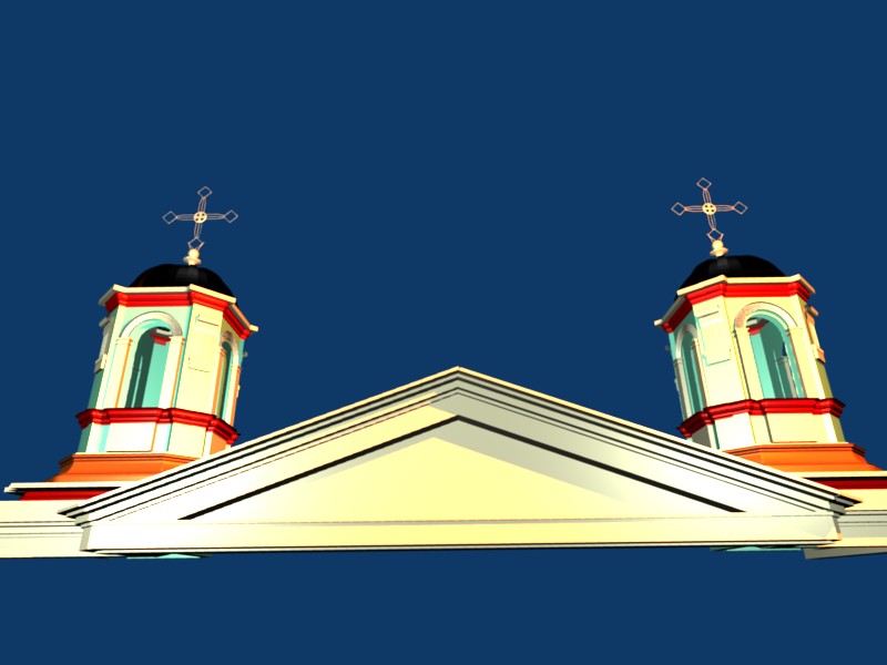

    Iglesia primer render que realizo
    Este es el primer intento de realizar un trabajo 3d, llevo casi 2 meses usando Blender, y cómo se nota no se mucho de luces ni materiales.
    Y debo agradecer a este foro que me ha dado mucha información con la cual guiarme, gran parte de lo que llevo hasta ahora es gracias a información de este foro.
    Ahora el mayor problema que tengo es que el archivo ahora está pesando 300 megas, y para moverme en el solamente lo puedo hacer en wireframe, que, por ahora no tiene problema, pero si deseo terminar la iglesia, no creo que mi procesador aguante.
    Hay alguna forma de bajar la carga hacia el procesador?
    Miren, tengo un notebook con un Intel Core 2 T5300 de 1.73 Ghz.
    2 Gb RAM.
    Ati Movility Radeon X1400.
    O la única solución seria tener un tarro (pc) de mayor rendimiento?
    Un problema que tengo, es la cantidad de formas dando vuelta.
    Aún no sé deformar bien un cubo por ende para hacer una figura más compleja uso demasiadas formas básicas.
    Estoy bien emocionado, pero necesito saber si es primordial mejorar el PC si quiero hacer esto un hobby más estable, o sea si no se me va a quedar pegado cuando empiece a hacer animaciones ni nada por el estilo.
    Agradezco cualquier comentario y respuesta.
    Hasta luego.

    Un mejor PC, una mejor gráfica, más Ram, incluso hacer texturas temporarias reducidas, o ver la escena por piezas, todo eso te puede ayudar a ir más rápido.
    Por lo pronto, una escena compleja, viendo todo, mucho PC te hará falta para que te vaya a 60 fps.
    También puedes probar con el tema de separar por capas o grupos.

    300 Mb? Porqué tanto? Podrías poner un alámbrico de la escena? Igual tienes trillones de polígonos.

    Me gustaría ver ese wire, me temo lo peor. Por lo general, el modo solid no es mucho más lento que el wireframe, si el modelo es denso se ahorra muchos polígonos (los ocultos). Manda una captura, anda.
    Y de momento no creo que necesites mejorar el PC, si es para aprender. Es viejo, pero te sobra para modelos como ese.

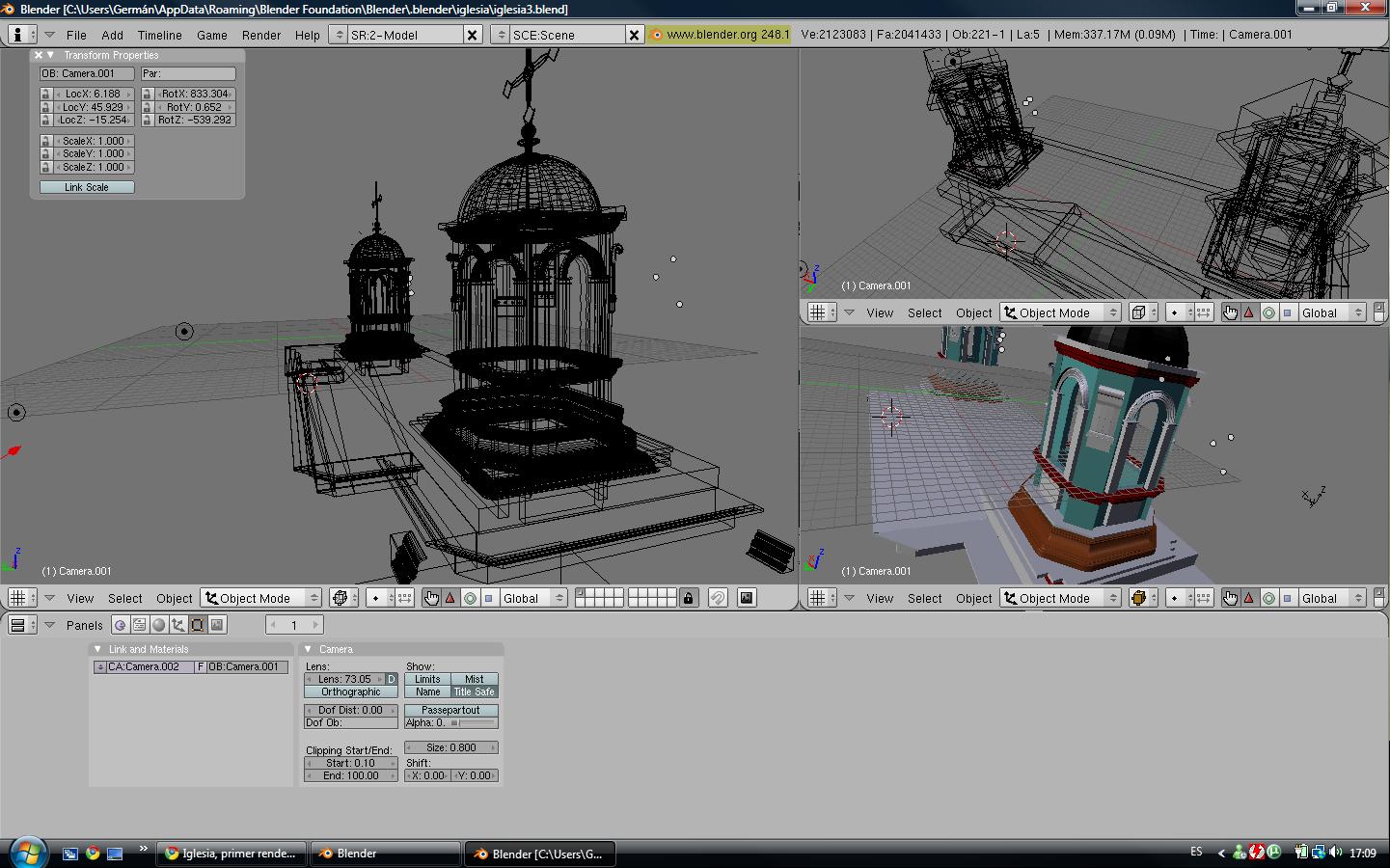

    Gracias por las respuestas y comentarios. Con respecto al peso del archivo, me equivocó ya que, como sale en la imagen que adjunto, muestra un uso de memoria de 340 megas (ahora asumo que es la Ram) 1, pero el archivo solo pesa 140, eso fue error mío.
    Ahí está el wireframe para ver si pueden ayudarme un poco.
    Y deben tener razón, la falta de eficiencia en mí proyecto es inmensa, ya que la experiencia no me acompaña mucho, pero espero superarla con el tiempo.
    Me acaba de llegar the essential Blender, así que, UE me voy a poner a leer y veremos cómo mejoro.
    Ahora con respecto al consejo de las cruces textura con transparencia alfa activada no entendí absolutamente nada, pero estoy leyendo información de eso gracias por todo.

    Por las barbas del profeta. Dos millones de vértices. Dramatizaciones aparte: era lo que comentamos, un simple problema de optimización, con la práctica no te será difícil evitarlo. Si te fijas hay partes en tu wire que se ven absolutamente negras, eso es un derroche de vértices.
    Si te fijas, en la barra de tareas de arriba, a la derecha, junto al número de la versión (que aparece en color ocre) tienes el número de vértices y de polígonos. Sería un buen ejercicio que repitieras el modelo intentando que en total no pase de los 20.000 vértices, aunque pueda hacerse con menos perfectamente. Tu solo fíjate atentamente que vértices son prescindibles y cuáles no, y ten cuidado al utilizar herramientas como subdivisiones, multires, loop cuts y en general cualquier operación que implique introducir más vértices. Un saludo y happy blending.

    Es posible que haya objetos superpuestos. Selecciona algunos, uno a uno, y muévelos a ver si están repetidos. 221 parecen muchos para los que se ven.

    que pasara a la pobre máquina si vas a usar turbo smooth. Omfg.

    Gracias por los consejos y opiniones. Ahora, por ejemplo, cuando hice las cornisas curvas utilice primero las Bézier Curves, realice la forma con más menos unos 6 a 8 puntos, luego para hacerle extrude tuve que convertirla en Mesh.
    Tal vez exista una manera más simple de realizar esos efectos.
    Por ejemplo, el otro detalle es que para hacer el campanario, tengo más menos 15 cubos dando vueltas, y eso me pasa porque aún no sé deformar bien las figuras primarias. Pero ahora estoy tratando de sacarle más provecho a estas figuras.
    Voy a empezar de cero, porque no creo que valga la pena arreglar tantos cubos, por lo demás agradezco todas las opiniones.
