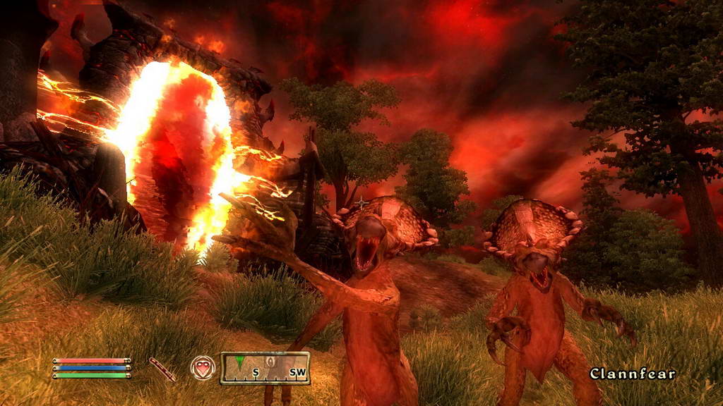

    3dsmax Como hacer un material similar a este?
    Buenas, he estado intentando hacer un material similar al de la puerta que muestro en la imagen, pero ni me he acercado, si alguien puede aconsejarme sobre cómo está hecho más o menos lo agradecería muchísimo. Aquí os pongo la imagen, a mí personalmente no me hace falta que este animado, aunque el de la imagen que es del juego de oblivion si que es animado. Gracias.
Nombre: puertas oblivion.jpg
Visitas: 337
Tamaño: 98.6 KB
    Pues, yo creo que probaría con un material blend, con dos materiales uno de luz/fuego/ y el otro así más transparente. Y por último la máscara para hacer el blend.
    Muy cerca de xibalba...
    Jun 2007
    583
    -creo que por hay irán los tiros, este fin de semana probaré y ya os digo lo que consigo. Gracias.
