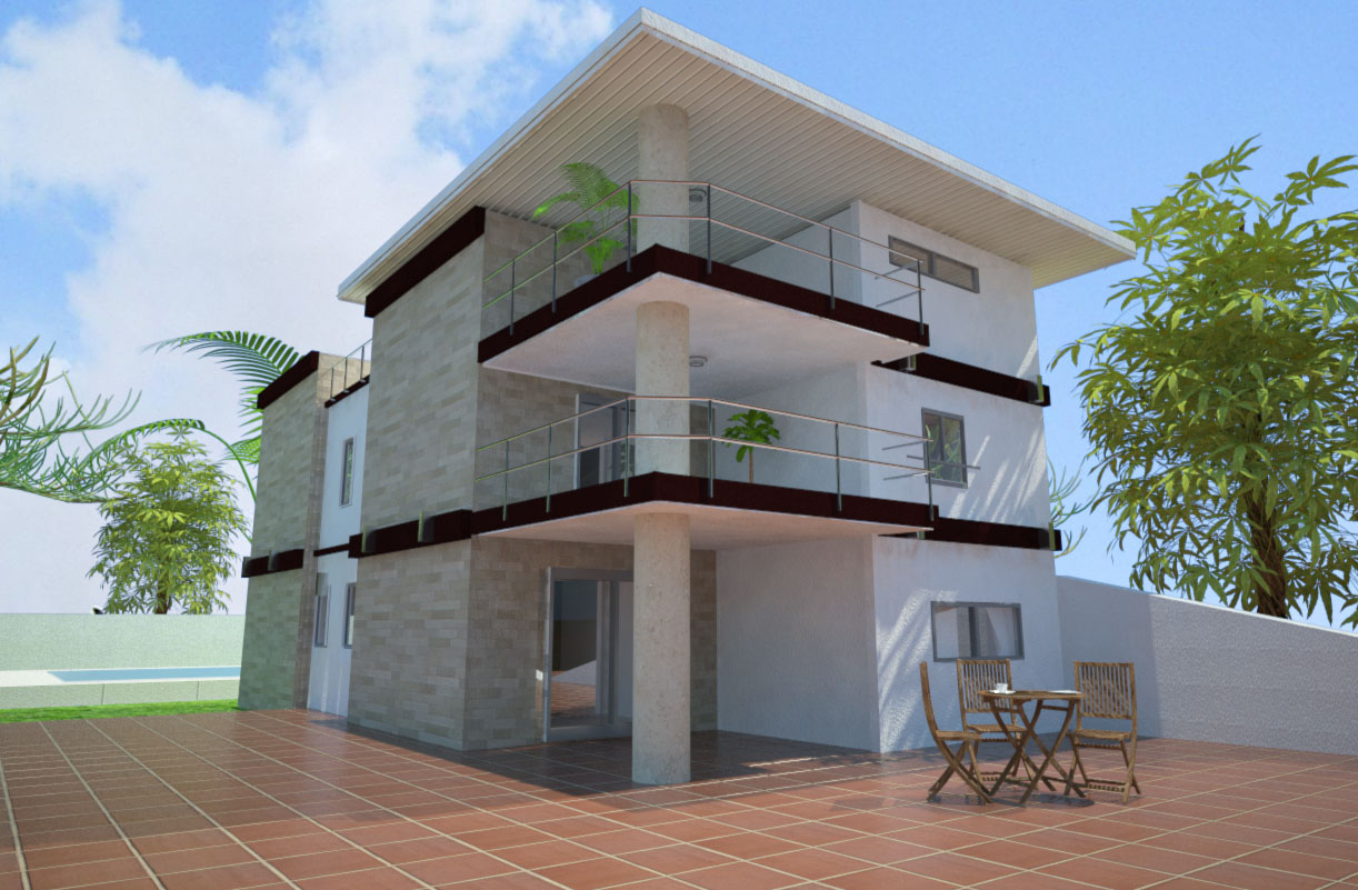

    Bueno aquí les dejo mi primer exterior, me base en un render que vi en este foro que está demasiado bueno, obviamente no me quedo ni cerca.
    Está modelado con Rhinoceros y renderizado con Vray para Rhinoceros, la verdad que me llevo bastante tiempo de pruebas, sobre todo con el Vray Sun, ya que nunca lo había utilizado. Es mejor utilizar Vray Sun que una luz directa para imitar el sol? Espero sus críticas, para ver que podría mejorar, saludos y buen 2009.

    Muy bueno, para ser Vray for Rhinoceros me gustó bastante ahí vas, dale duro.

    Sugerencias? Cosas que pueda mejorar? Gracias.

    Hola, se ve bien, pero habría que trabajar más la iluminación y las texturas, aparte de que se ve bastante soso. La imagen parece tener mucho ruido, las texturas y casi la imagen en general se ve un poco desenfocada.
    Deberías de intentar ponerle algo más de decoración a los exteriores y también de mirar los reflejos de la barandilla, porque en la segunda planta, la barandilla refleja un verde por fuera, no por dentro que es dónde está la vegetación. Un saludo y a seguir trabajando.

    El tamaño de las hojas, o mejor dicho de todas las plantas se ve muy rara, demasiado grandes y trabaja más la composición de todos estos elementos para que añadan algún balance en vez de ruido, también se podría mejorar la diferencia entre luz y sombra que se ve todo muy frío. Un saludo.

    El tamaño de las hojas, o mejor dicho de todas las plantas se ve muy rara, demasiado grandes.
    Tienes toda la razón amigo A78, y creo que esto se debe a que a utilizado como árbol una planta muy pequeña.
    Por otro lado, creo que haciendo un par de pruebas más puede conseguir una mejor iluminación. Un saludo.
