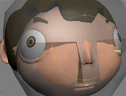

    Hola muchachos, necesito resolver una cuestión, tengo que UE hacer un look at, de un ojo, pero este ojo no es perfectamente esférico.
    Como se puede ver, ahora.
    Necesitaría hacer que el mapeo UV que tiene la pupila siga a algún helper haciendo un look at, pero no sé cómo hacerlo, ya que no se ha donde conectar el look at. Gracias en anticipo. Saludos.
    Necesitaría hacer que el mapeo UV que tiene la pupila siga a algún helper haciendo un look at, pero no sé cómo hacerlo, ya que no se ha donde conectar el look at. Gracias en anticipo, saludos.

    Aunque no sé si te entiendo muy bien por tu imagen creo que puedes solucionar tu problema así: Lo más fácil seria hacer otra vez el ojo y que sea esférico, y remodelar la cuenca. Poner el mapa a la esfera que es el ojo y luego poner a la esfera un controlador de animación look at con target un dummie o lo que sea.
    También podrías hacer un ojo esférico, mapearlo y ponerle un modificador FDD y deformar esa esfera como tú quieras. Después meter el look at y debería funcionar.

    Esta pregunta ya ha sido respondida en este hilo: https://foro3d.com/f23/lok-at-co...ado-48284.html.
    Pero lo que yo haría en este caso es ponerle el look at a la geometría del ojo en su forma esférica por debajo de un FD que le de la forma ovalada.
    En si el método seria el siguiente:
    Crear un helper enlazado a la cabeza, ponerle a este el look at constraint, seleccionar el ojo en forma esférica, asignarle un modificador linked XForm, asignar en este modificador el helper anteriormente creado y finalmente asignarle al ojo un modificador FD para deformarlo como desees.
    El ojo se deformaría inicialmente como esfera y finalmente se transformaría en óvalo con el FD consiguiendo un efecto similar al de animar las UVS, solo que en este caso te deforma la geometría lo cual es mucho más col.
    Y por cierto Oniromante, si le pones un look at directamente al ojo ovalado estos se saldrían de sus cuencas cuando intentaran mirar hacia un extremo.

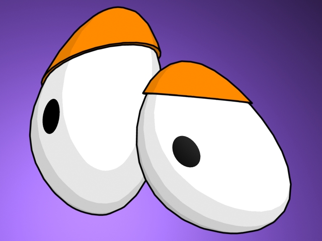

    Usen space warps, así empecé a hacer en el año 2k, ahora además aguanta skin, añaden el skin al FD en lugar del ojo, y los huesos pueden deformar el FD, perfecto para cartoons.

    En esa imagen que has puesto el bone deforma a la vez la piel y el ojo? Esta ese bone moviendo los puntos de control del efecto especial FDD?

    Si, te estoy adjuntado el, max (2009). Pero creo que el párpado tiene skin(no debería), y necesitas ajustar los envelopes para ver mejor la deformación, lo ideal seria que FD tuviera más densidad, pero eso haría más difícil mover los control points.
