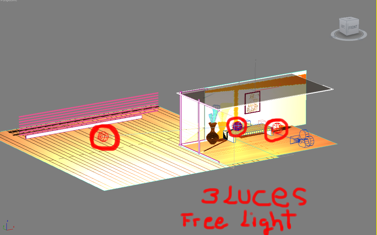

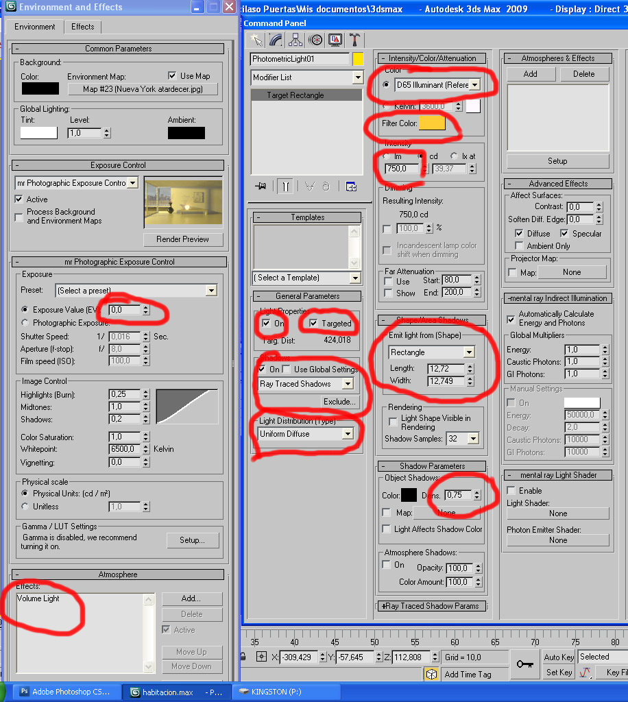

    Hola dumdum. Muchas gracias por responder. Te adjunto imágenes mis modificaciones en rojo. Utilizo 3 luces, una para la lámpara otra para intentar corregir el marco ese blanco que no sé por qué me sale así y la luz exterior.
    Las dos interiores son de intensidad 2 y 5 muy poco.
    La de fuera adjunto una imagen con los datos, lleva un pequeño rectángulo para difuminar las sombras.

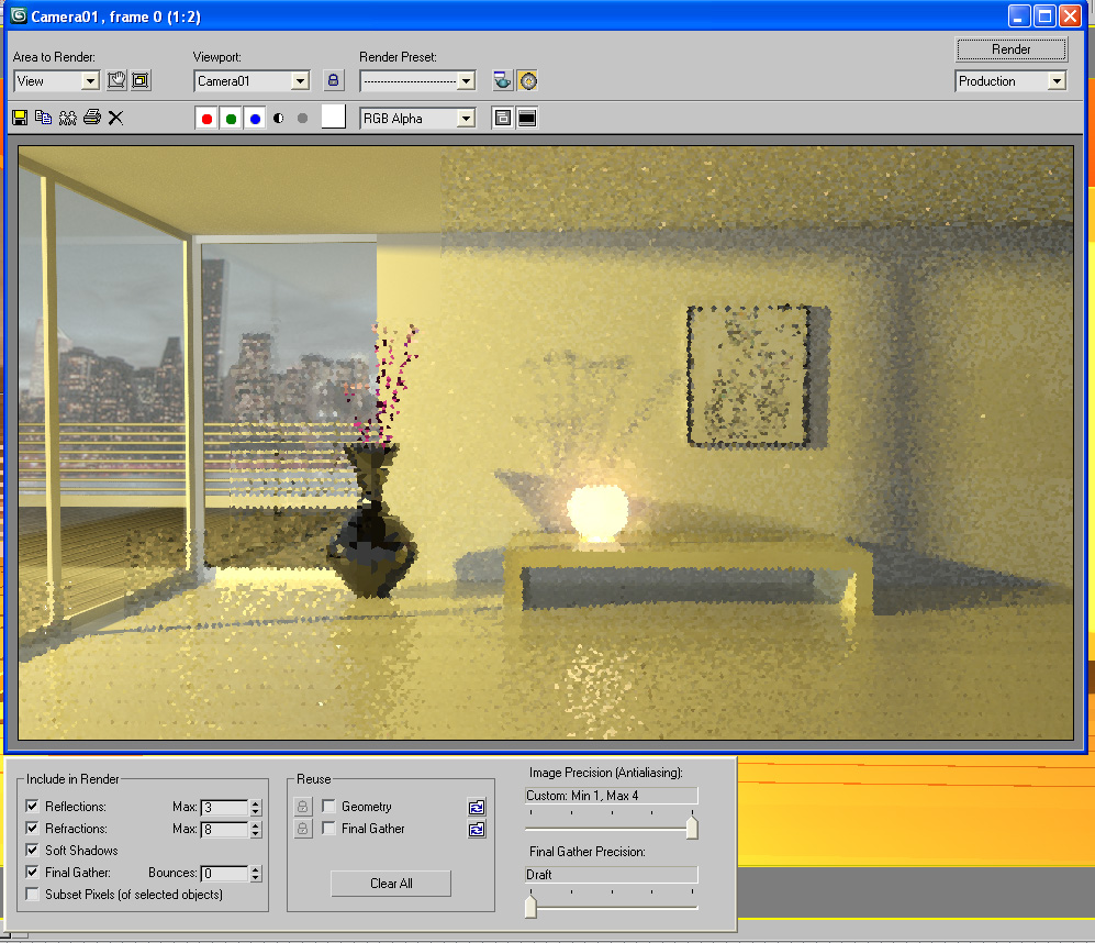

    Y la geometría tampoco es muy compleja, el render lo he parado a la mitad por que ya me aburría debía llevar alrededor de 1 h y no llevaba ni la mitad.
    Este es solo un ejemplo me tarda mucho en todos los renders con Mental puede ser que hago algo mal en todas las ocasiones, seguro. Gracias de antemano.

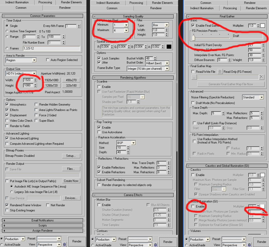

    Hola, acabo de verlo, pero muy por encima y voy con prisas, veo lo del volume en el atmosférico, los volúmenes de luz elevan una barbaridad los tiempos de render con Mental, quizás venga de ahí parte del problema, a ver si echo otro vistazo más detenidamente en otro momento, por otro lado, estas renderizando a full Hd, eso se paga. Un saludo.

    • las luces de área crean sombreados muy buenos a costa de incrementar los tiempos de render. Aunque de acuerdo a las capturas que envías, es otro el causante de la lentitud.
    • estas usando un Sampling Quality de 1 a 4 (nivel medio) que puede ser suficiente para la resolución de salida.
    • te recomiendo usar un sampling de 1/4 a 4, (yo probaría con 1/16 a 4), pues tu escena tiene poco contraste y puede acelerar el render con mínima diferencia de calidad.
    • el problema reside en el sampling contrast (o spatial contrast) que es extremadamente bajo para el Sampling Quality aplicado. Te aconsejo usar un spatial contrast de 0.10 a 0.05 para todos los canales (R, G, B y alfa).
    • tu escena es sencilla, pero debido a esos valores el FG se extiende indefinida e inútilmente, pues todo el cálculo de precisión no se aprovechará debido al Sampling Quality.
    • en cuanto al filtering, puedes cambiar al mejor posible de acuerdo a las salidas antes de intentar cambiar el contrast o el quality. Tal vez Mitchel de 4 o Gaus con valor bajo (1.5 a 3).
      Hay otros cambios que se pueden hacer. Y eso depende de las salidas obtenidas con estos parámetros.
