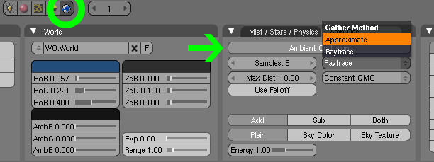

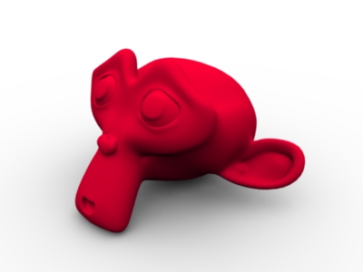

    Tu solución se llama Ambient Occlusion. Tienes que ir a world buttons (f9), y acceder a la pestaña AMB OCC. Para una mayor velocidad y resultados más similares a los que buscas, selecciona la opción Approximate. Si subes los samples, la luz llegara más a los rincones escondidos (o eso parece al menos). Con energy cambias la intensidad.
    La imagen que te adjunto no tiene ni una luz, solo Ambient Occlusion.

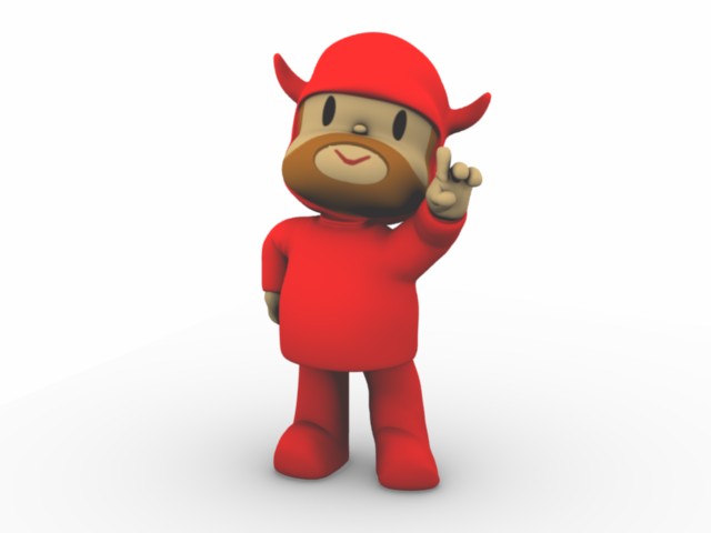

    Debes jugar también con los colores e intensidades de la luz ambiental y con la cantidad de luz ambiental que reciben los materiales.

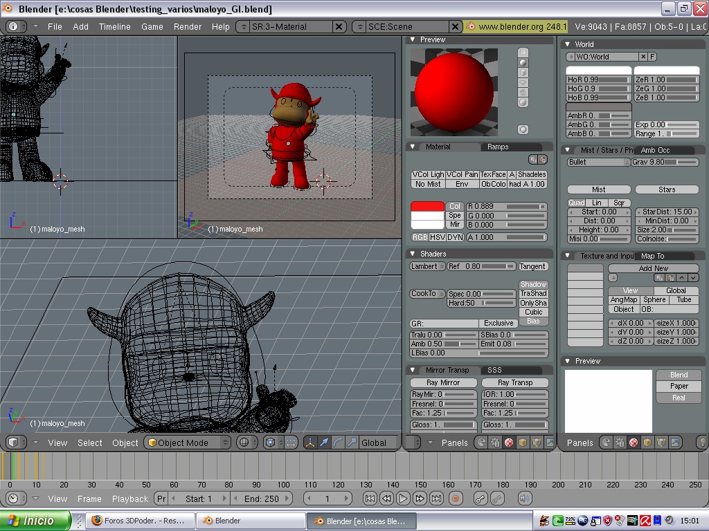

    Aquí he renderizado el malo de maléfico con AO en Blender.
