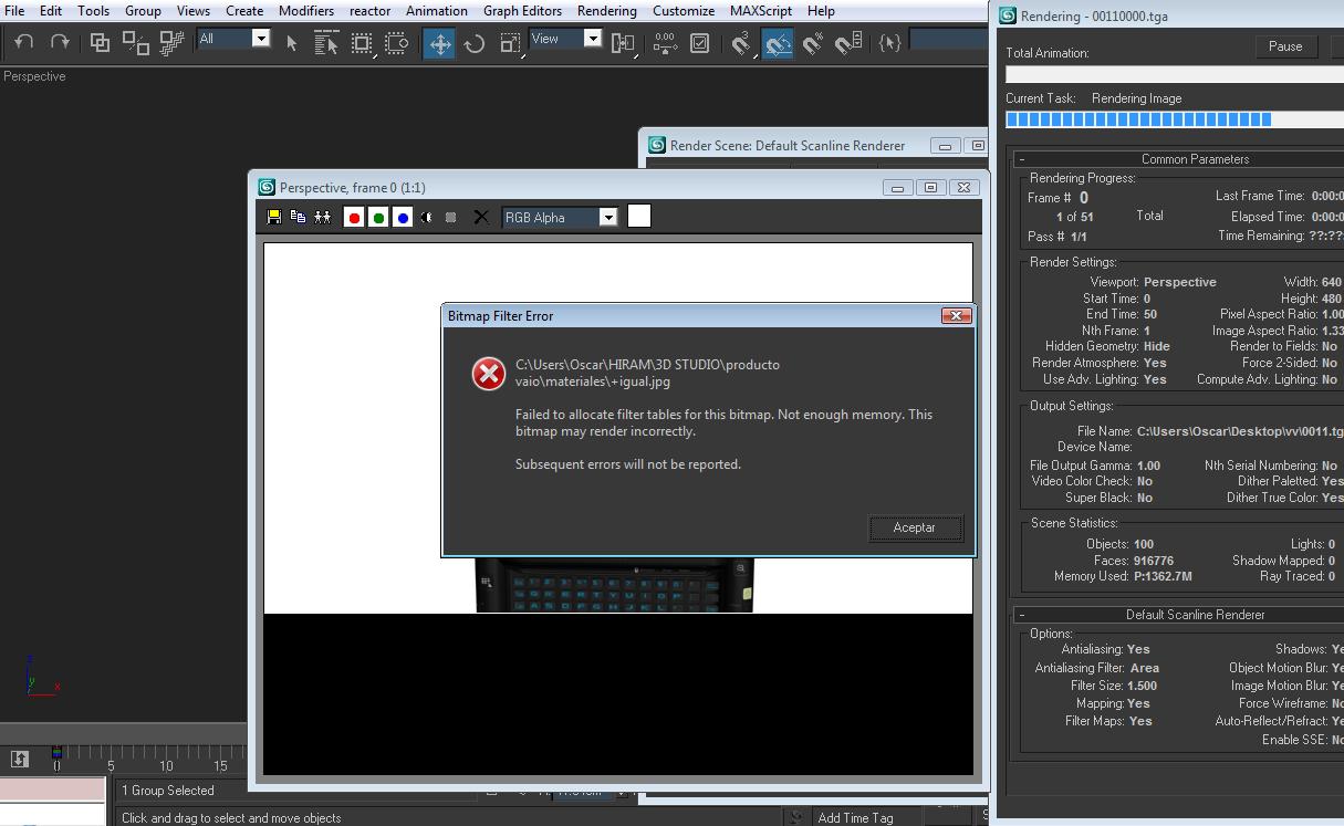

    Hola, quería consultar por un problema que tengo con el renderizo, me tira un cartel de que no encuentra un mapa o algo así, pero el mapa esta donde debería y algo respecto con memoria insuficiente, pero tengo 2 Gb de Ram y estoy usando el motor por defecto, aquí les adjunto una fotografía del cartel de error. Si alguien me puede decir cómo solucionarlo le estaré agradecido, y también quería preguntar cómo puedo asignarle más Ram al programa, ya que, con el motor estándar en la ventana de render no tengo la pestaña de procesos y creo que no está usando toda la Ram que podría. Muchas gracias.

    Hola, pude encontrar la solución a éste problema. Aparentemente la raíz del problema tiene que ver con el tamaño de las imágenes utilizadas.
    Todo lo que hay que hacer es achicarlas un poco, yo las escale al 70% y así pude solucionar el problema.
