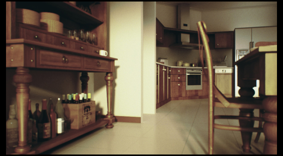

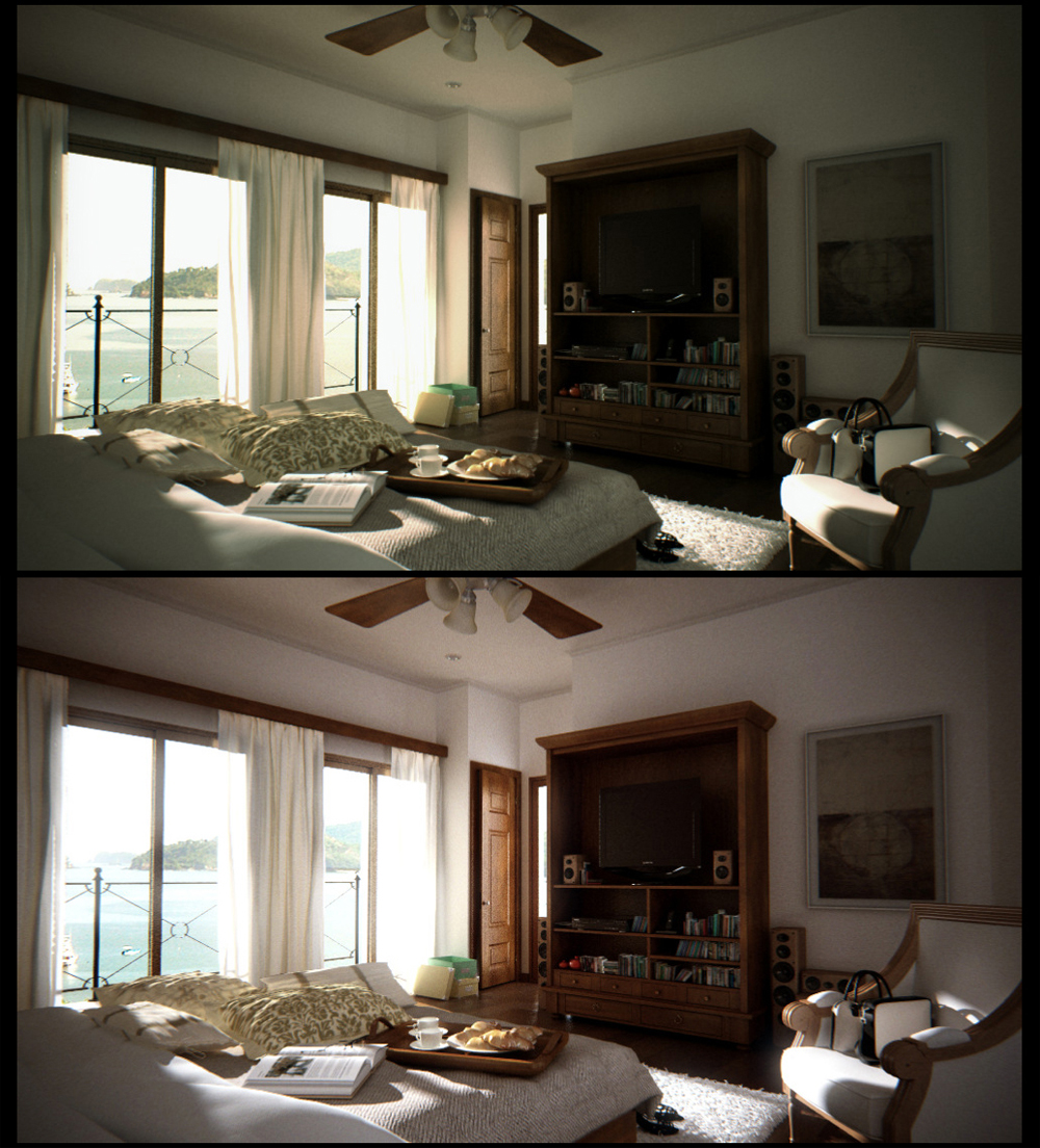

    Buenas a todos. Un trabajo que no es totalmente definitivo (básicamente lo pararon hace 4 meses y no tengo ni idea cuando se cerrara), pero a ver qué os parece, es un condominio de lujo en costa rica.
    El interiorismo lo he realizado a mi gusto, aunque ha partir de diferentes catálogos aportados por el cliente, que exigía mobiliario colonial.
    He intentado alejarme de propuestas excesivamente comerciales y acercarme en lo posible a una estética más cinematográfica.
    Del dormitorio he preparado dos versiones, la de abajo es una propuesta (a nivel de postproducción) de mi gran amiguete David (Khorne), que quizá coincide más con una imagen de venta.
    Espero vuestras opiniones. Un saludo.
    Gabriel.

    Yo aún no conozco mucho de esto, pero la verdad es que está muy bien. Y en cuanto a los dormitorios la imagen de arriba me da la sensación de que es una imagen más natural. Saludos.

    Solo por comentarte algo, porque son trabajos muy buenos:
    1, la posición de la cámara en la fotografía primera: para mí gusto, la haces demasiado baja, y da como resultado una vista que quita realismo a la escena por la posición en la que se toma.
    2. La tercera fotografía y la segunda, se entiende que una es a las 12 de la mañana, por ejemplo, y la otra a una hora con menos iluminación, y por lo que veo creo que la posición del foco de iluminación (Vray Sun o lo que sea) es la misma en las 2 imágenes, por lo que habrás cambiado los parámetros de intensidad, etc nada más, proyectándose las sombras en las 2 imágenes con la misma dirección y con el mismo ángulo de proyección, cuando deberían de proyectarse diferentes. Un saludo y, como te he dicho anteriormente, buen trabajo.

    A mí también me gusta más la primera (que es mi propuesta personal) pero la segunda entra más en el canon de iluminación para venta.

    La imagen del comedor, no es una imagen para venta, es un capricho personal. La del comedor aún no está acabada, esto es un previo (se me olvidó activar el antialiasing, por eso se ve rateada).
    Respecto las otras dos, la iluminación es idéntica, lo único que cambia es el tratamiento de la postproducción, vamos que no pretende ser ni mucho menos un ejercicio en el que se traten diferentes estados horarios, las he puesto para saber cuál os gusta más. Un saludo y gracias otra vez.

    Pues esta última cuesta creer que sea 3d, si no te fijas mucho, el desenfoque le viene que ni pintado. A mí no me dejaría ninguno de los clientes que conozco hacer un render así, tampoco sabría cómo hacerlo. Un saludo.
