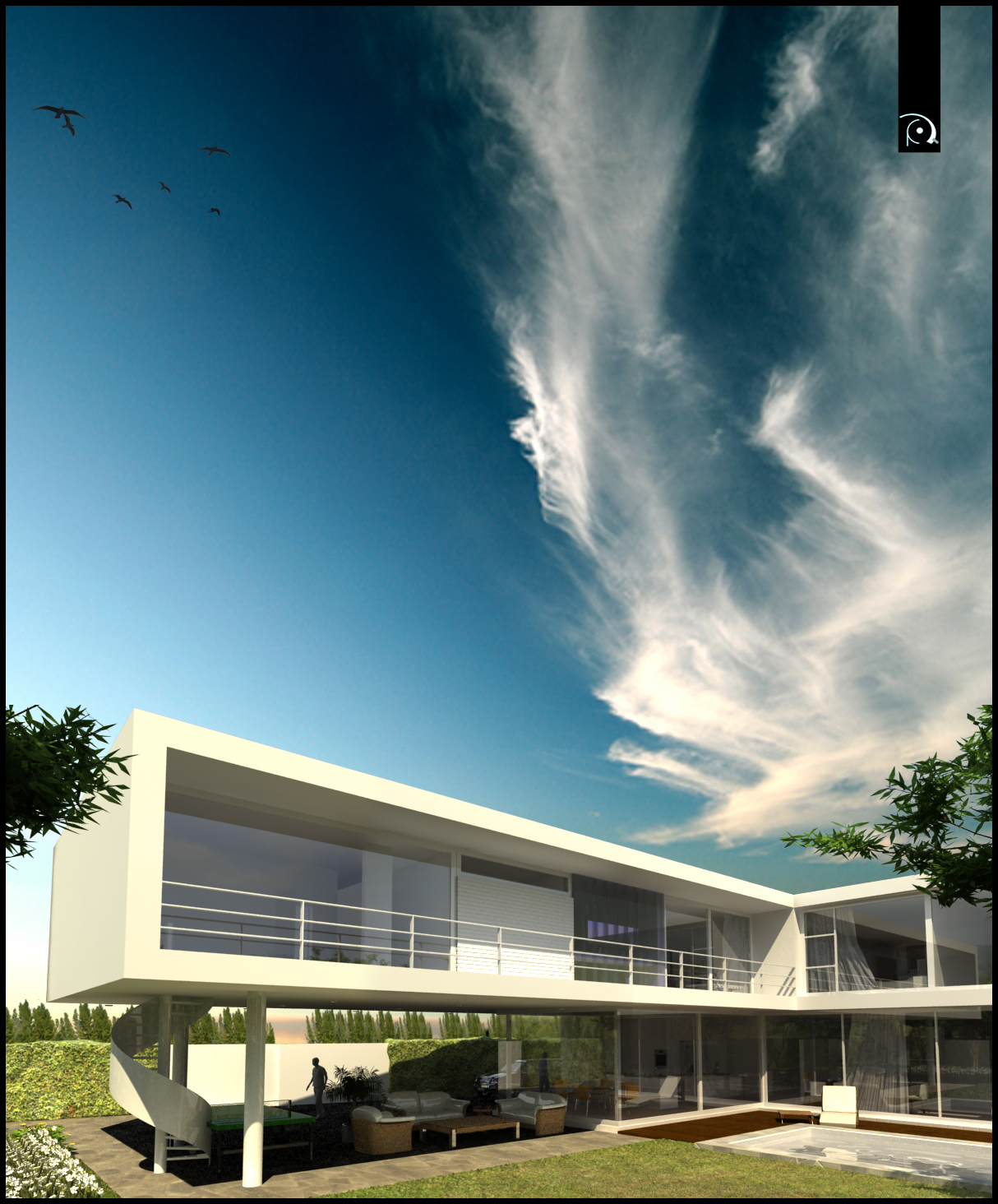

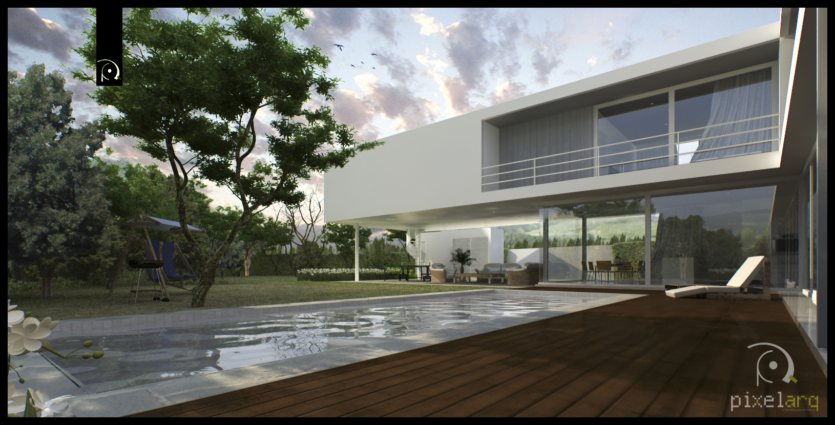

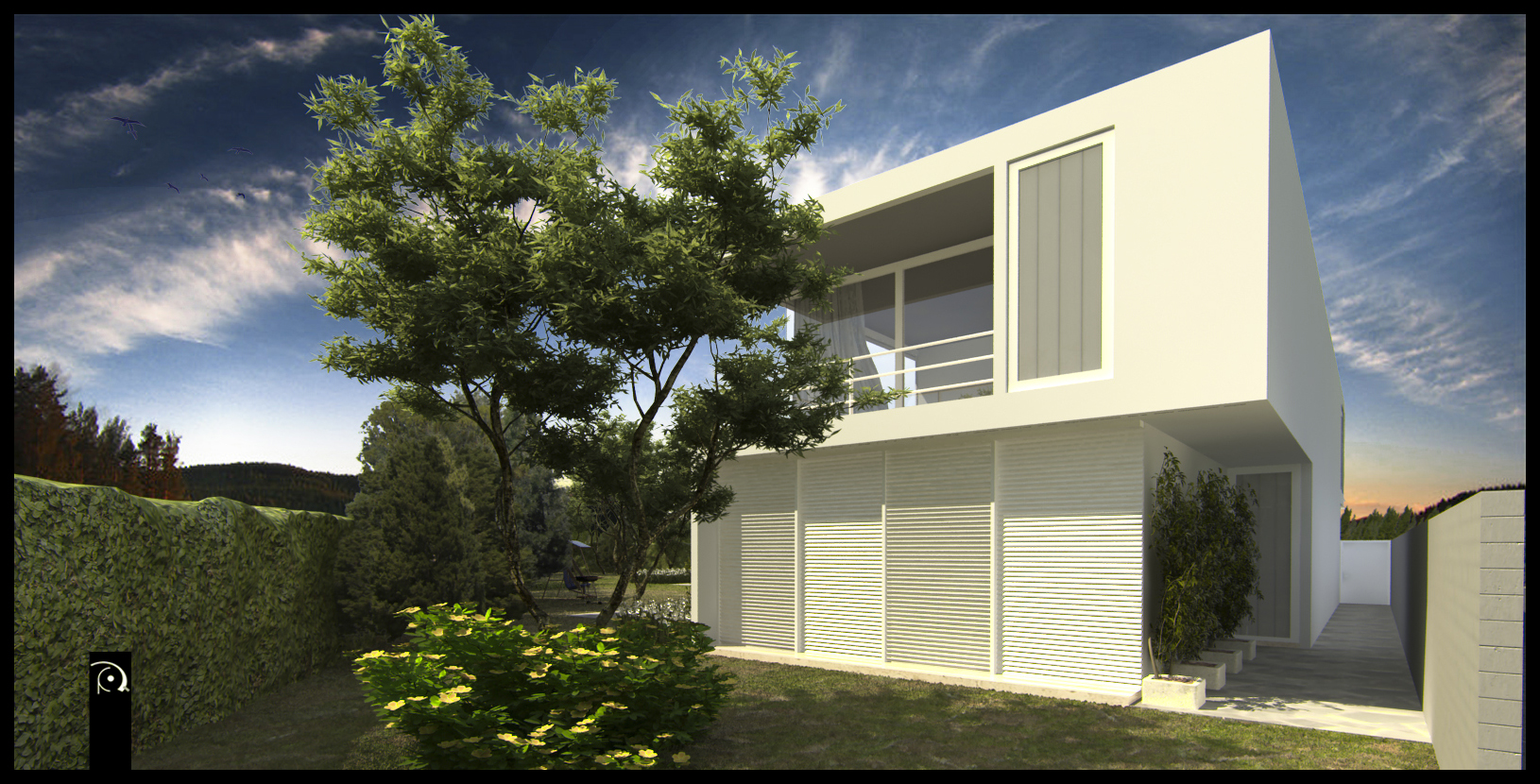

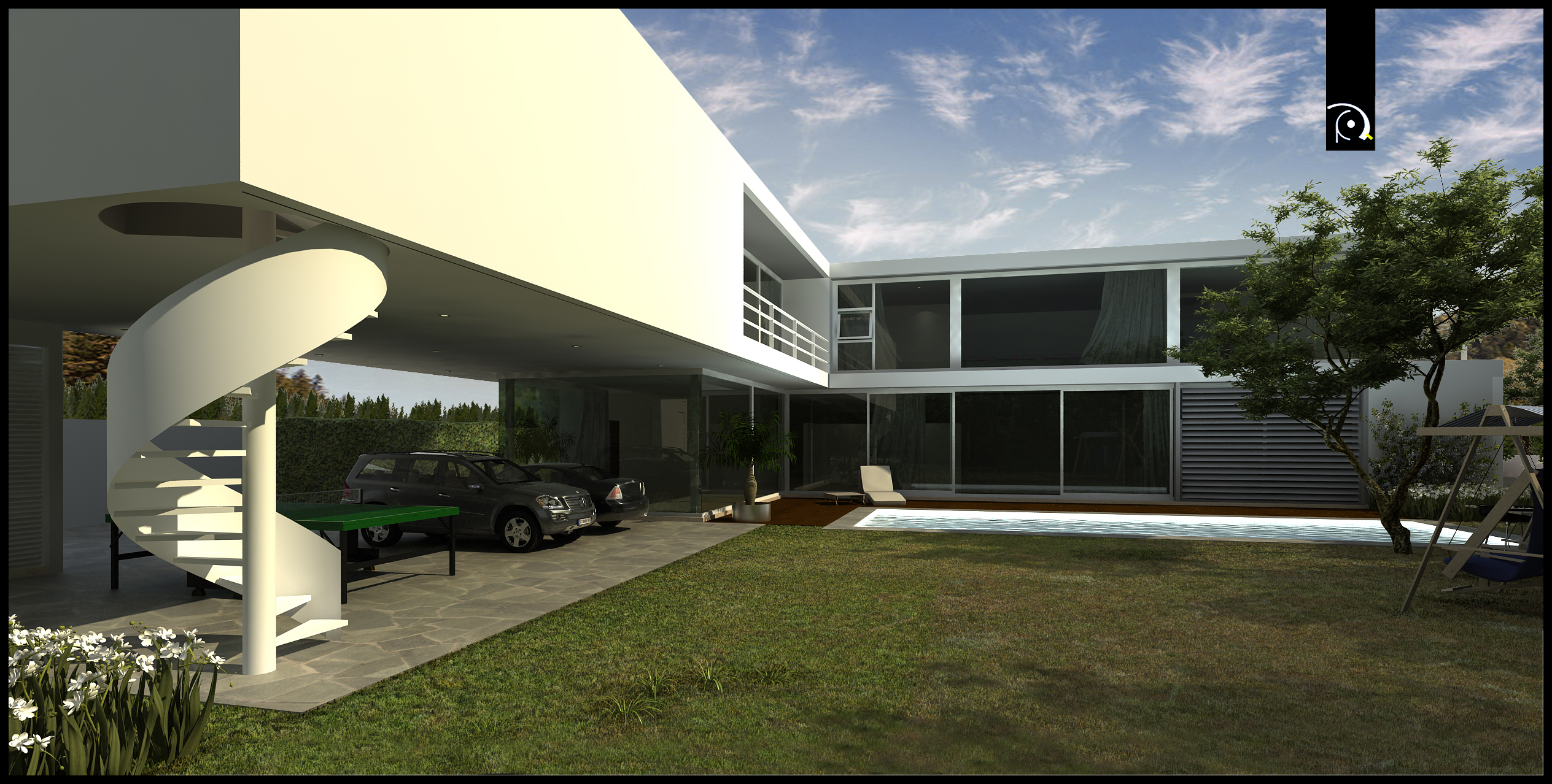

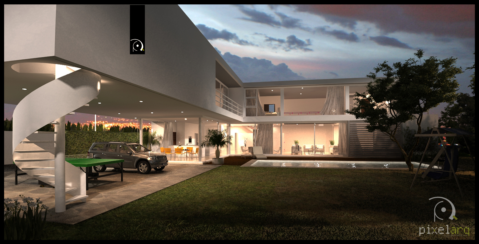

    que tal de nuevo. Pues aquí en mí segundo mensaje, y uno de tantos. Son una serie de imágenes de una residencia en Morelia, por aquí se las dejo para ver que les parece.
    Diseño arquitectónico: integra arquitectos. Saludos.

    Buenas, mucho nivel, la nocturna se sale, saludos.

    Hola, las imágenes están muy bien, la iluminación está muy conseguida y la perspectiva nocturna está muy, pero que muy bien, he visto algunas cosas, que a lo mejor con poco tiempo dedicado, la imagen podría ganar un poco más.
    Creo que tienes problemas de splotches, en la zona del porche, en la perspectiva donde la piscina se ve en primer plano, las texturas se ven como difuminadas, si les metes un mapa con más calidad ganaran mucho en realismo, también prueba a poner algo más de desplazamiento en las piedras y madera.
    Y tienes que quitar los halos de las plantas y de la vivienda porque se nota mucho que el cielo está tratado con Adobe Photoshop. Un saludo y un trabajo excelente tío.
    Felicidades.

    Estoy con Franhegar, además intenta variar algo las plantas, que no sean todas de igual tamaño. El césped me gusta mucho como te ha quedado. En la imagen nocturna se te queman un poco los interiores y en la última imagen se ve demasiado cielo. La base de los árboles, pondría algo de tierra, que no parezca que han caído del cielo y se han clavado ahí.
    En general es un trabajo muy bueno, dedicándole un poco más de tiempo se quedaría impresionante. Saludos.

    Muchas gracias Franhegar, aunque efectivamente no le dedique mucho tiempo a cada trabajo, hay algunos detalles que no me había dado cuenta que estaban mal o podían ser perfectibles, hasta en tu comentario, muy bueno por cierto.

    También están bonitas la imágenes, personalmente me ha gustado la segunda, aunque siento algo fuera de escala el vehículo.

    Las imágenes tienen un nivel muy alto, la nocturna esta pasada de buena..
