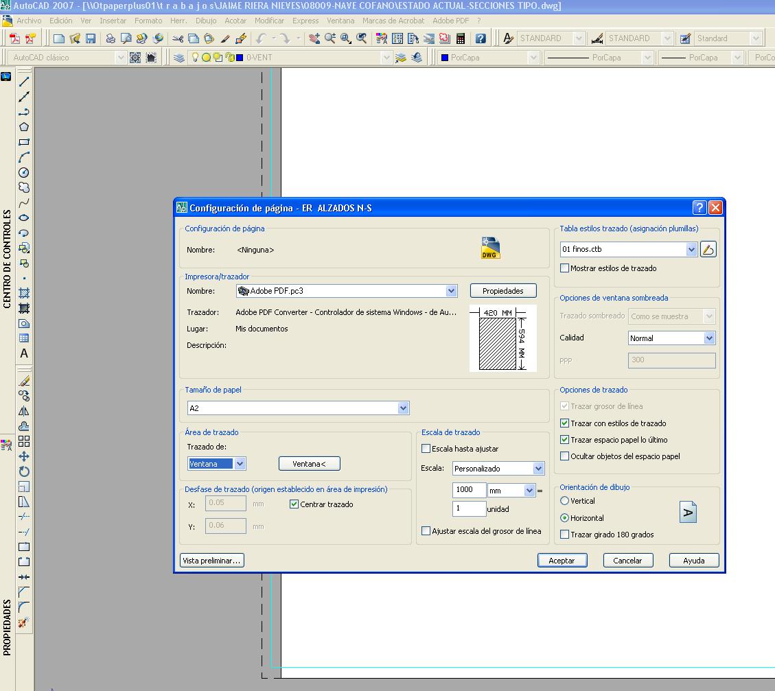

    Tengo un problema, que me tiene loca perdía. Eso, no hay manera de que se me centre el recuadro dentro del formato, os dejo la imagen que vale más que 1.000 palabras.
    También lo he intentado cambiando ventana por presentación y más de lo mismo, me he cambiado de puesto de trabajo y desde ahí sí centra el formato.
    También he buscado en la ayuda de AutoCAD, y nanai. Gracias.

    No me es muy clara la imagen que pones, así que, no entiendo en si el problema, puede ser que el tamaño de la hoja sea incorrecto, si pudieras ser ampliar la explicación tal vez otra imagen, ¿Qué tamaño de papel tienes configurado para imprimir? Para poder ayudarte.

    Aja, pues está todo correcto, el tamaño del papel es correcto, lo único que pasa es que, al hacer la presentación en espacio papel y seleccionar el área de impresión, ésta se mueve, unos milímetros, pero esto hace que 2 de los márgenes no se impriman.
    El papel que se ve en blanco en la imagen es lo que se va a imprimir, por lo tanto no se me centra la impresión.

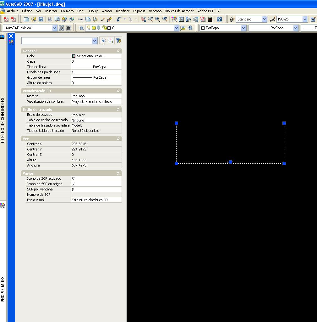

    Vaya, estoy ya me está mosqueando, ahora tampoco puedo hacer modificaciones. Seleccione lo que seleccione no me pone el tipo de objeto seleccionado en la paleta de propiedades y por lo tanto, no puedo cambiar propiedades de ese objeto, por ejemplo, si selecciono una cota no puedo cambiar el texto, el tipo de flecha, os subo otra imagen otra vez.
    Dior mío.

    Bueno, pues desinstalando el programa y volviendo a instalar el último problema está solucionado, pero el problema de la impresión no.

    Verificaste si tu formato es realmente un a2? Pues puede que sea un poco más grande por eso no se te centra, en todo casi si me pasara eso a mí no pondría centrar jugaría con los ejes x, y lo haría manual para no calentarme tanto.
    Pero si lo puedes hacer en el otro equipo, listo.

    Pues si que es un a2 exacto, de hecho, si abro este mismo archivo en el otro ordenador sí que se imprime a la perfección, no sé, seguramente sean esos 2 errores los que tienen que ver con esto, intentaré reinstalar el pdf, a ver si va a ser ese el problema.
    Podría jugar con los ejes, de hecho, en este caso es lo que tengo que hacer, pero me gustaría dar con la solución, no siempre puedo cambiarme de puesto. Muchas gracias.

    Has mirado de los márgenes del área a imprimir dentro del a2? Haz doble click en a2. Te creas un pc3 con los márgenes modificados y lo usas cada vez que vayas a imprimir.

    Sí, lo he mirado, fue casi lo primero que vi, es que la cuestión es que tiene que ser algún problema interno de las opciones de AutoCAD, de mi AutoCAD, por que este mismo archivo, abierto desde otro ordenador, esta perfecto y se imprime exacto.
    Acabo de reinstalar de nuevo AutoCAD, porque pensé que podría ser un problema de las express, leí en otro foro la opción de utilizar el Alignspace para este tipo de problemas, y AutoCAD no reconoció este comando, una vez reinstalado el AutoCAD si lo reconoció y ahora estoy viendo cómo utilizarlo, ya voy a la desesperada. Muchas gracias Pola.
