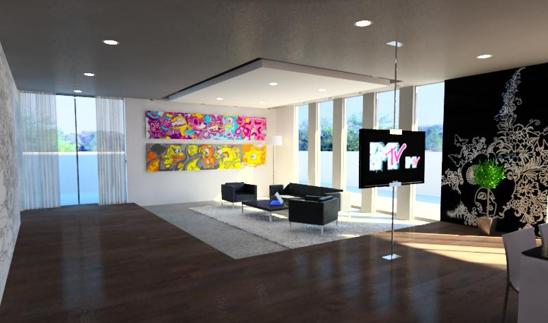

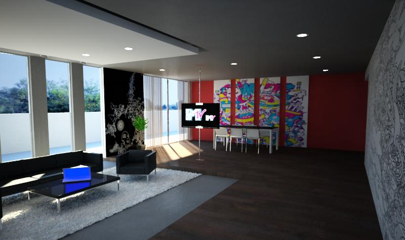

    Como esta quedando la iluminación que opinan
    Hola de nuevo, necesito opiniones de la iluminación de la escena, tengo que hacer unos cambios de modelos sofás, pero no quiero hacer de nuevo un cambio en la luz.
    Estará bien así? O le falta algo de iluminación a la escena? Que opinan?
    Seria de gran ayuda para ir mejorando la iluminación, creo que es lo más difícil en una escena.
    Necesito críticas por favor.

    Yo la veo bien para ser de prueba, yo según mi opinión, le subiría las subdivisiones de las luces Vray que tienes en las ventanas, seguramente las tengas a 8 súbelas a 16 o 32, mejor 32, y respecto a los materiales del techo y el suelo mira que subdivisiones tiene el material, y súbelo y lo crees conveniente, as pulirás esas pequeñas manchas en techo y esos reflejos con mucho ruido de imagen y la imagen quedará mejor.

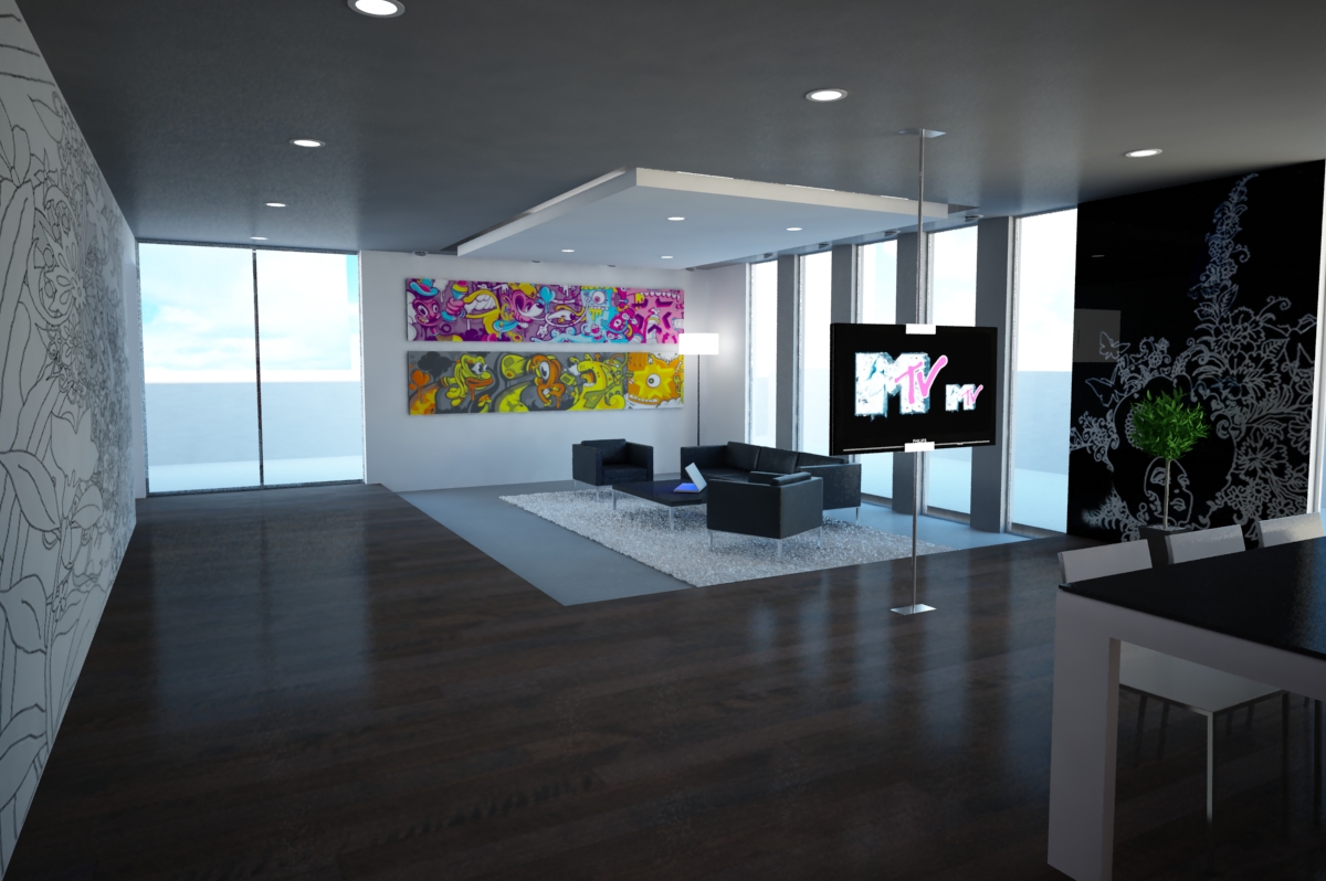

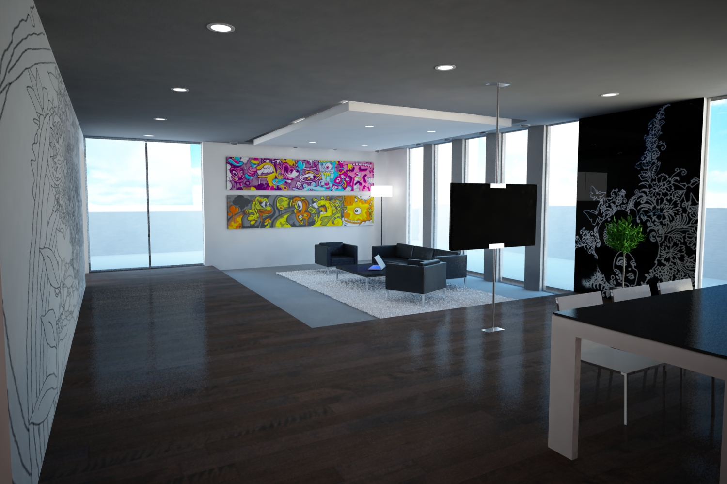

    Gracias por tu ayuda, he hecho lo que me dijiste y creo que está un poco mejor, adjunto 2 imágenes. Pero todavía no me convence, a lo mejor porque lo he visto mucho.
    Que opinan?
    Estará bien?
    Ayuda.

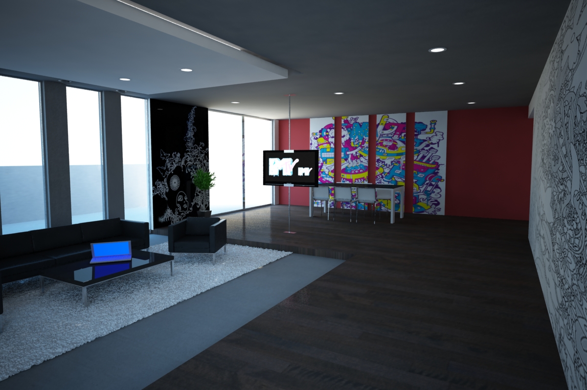

    Aquí dejo las últimas imágenes que he echo, por favor necesito críticas, para saber si está bien o le falta algo a la iluminación? Gracias amigos.
