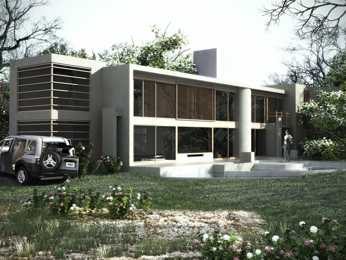

    Me gustaría saber que opinan sobre la iluminación y la fusión con lo natural, ya qué, a veces se nos vuelve tan complicado iluminar exteriores.

    Hola saludos me parece que la iluminación en el alzado frontal esta como que muy intensa en cambio en la parte lateral izquierda a lado del auto esta como apagada no tan intensa o iluminación fuerte, pero con lo que tiene que ver con la vegetación está bien me gusta.
    Saludos.
    En que motor lo hiciste y cuanto de tomo realizarlo.

    Hola max2h. Gracias por tus comentarios, los voy a considerar. Lo hice con el motor Vray 1.5 final, y tardó relativamente poco, menos de una hora. Todas las configuraciones estaban en alta calidad y lo rendericé en 3000 píxeles, quiero que sepas que el render se distribuyó en 4 PC Quad Core dónde se juntaron 12 frames para renderizar y 32 Gb de RAM. Gracias y hasta pronto, si necesitas algo o viceversa estamos en contacto. Saludos.

    Que usaste para el piso, o sea pasto, blend? Mix? Muy bueno saludos.

    Rappaniu el, todo el trabajo esta modelado. El pasto, las partes de tierra todo está modelado y en las partes de las planchas de césped modeladas tiene por debajo un plano con un displace de pasto para confundir más. A su vez esta mapeado con un blend para poder generar suciedad y distintos colores.
    Espero que te sirva, saludos.

    Lo veo un poco quemado de más en la parte frontal, y creo que la chica está un poco fuera de escala, se daría con la frente en la puerta ¿no?
    Además, creo que está demasiado desaturado, pero eso va en gustos supongo.
    Dicho esto me parece una bonita imagen.

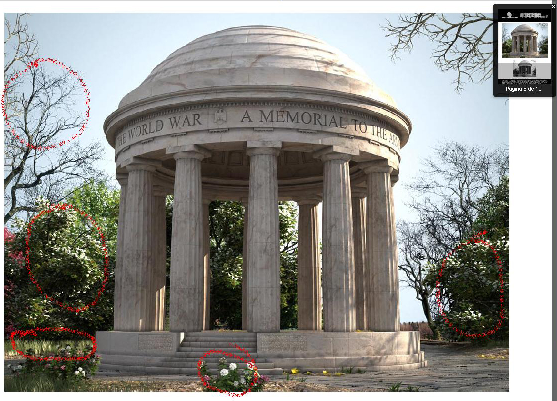

    Es solo mi impresión o creo que utilizaste este Archexteriors de Evermotion en el exterior?
    Menciono esto porque es lo que más resalta del trabajo y creo que tú no lo has mencionado aun. Un saludo.

    Es solo mi impresión o creo que utilizaste este Archexteriors de Evermotion en el exterior? Menciono esto porque es lo que más resalta del trabajo y creo que tú no lo has mencionado aun.
    Vaya un ojo Miguel.

    Perdón amigos, al decir esta todo modelado creo que no hace falta decir que la vegetación se toma de librerías, en algunos casos la he realizado, pero no en este. Entonces vale aclarar que la vegetación está tomada de ese Archexteriors, sólo el fondo y los árboles, el césped lo modelé y la configuración es un HDRI, que Evermotion no utiliza. Gracias y saludos.

    En la iluminación creo que se te paso un poco la mano con el blur, en cuanto a la vegetación la parte de tierra en primer plano me confunde un poco da la impresión de ser como cera derretida, por lo demás está muy bien ánimo y sigue mejorando.
