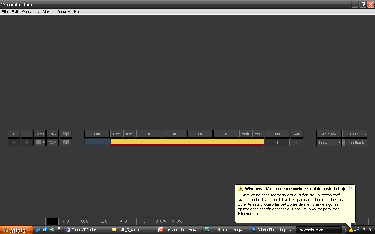

    Instale el Combustion 4, voy a ir poniendo imágenes para que me puedan conducir un poco.

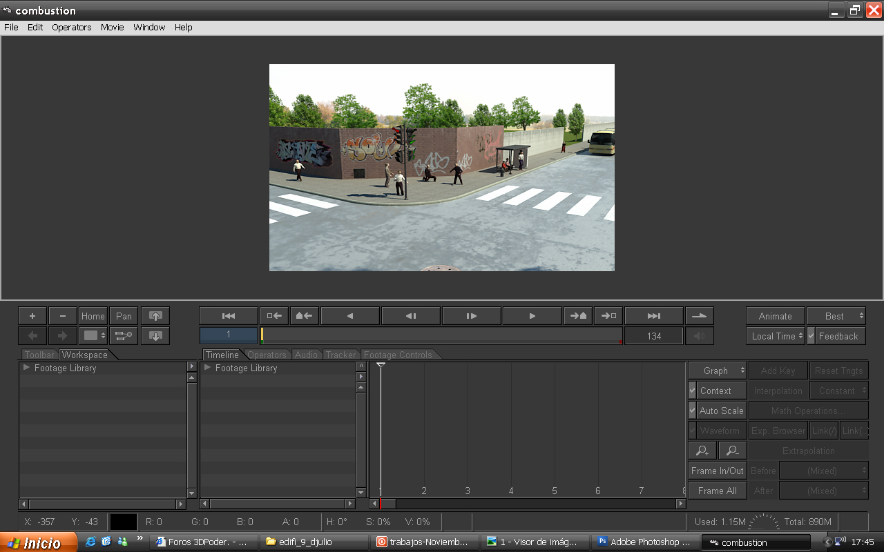

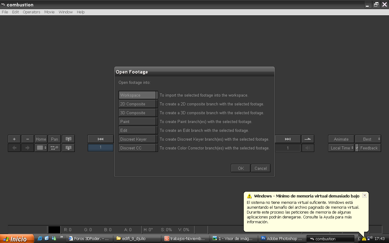

    Abro el programa me aparece la imagen 1, busco la carpetas de frames y me aparece la imagen2, selecciono workspace (no sé si estará bien).
    Tenemos la imagen 3, que ahí ya aplicando play arma la animación.
    Pero la preguntas son:
    Como guardo y qué tipo de archivo me conviene convertirlo?
    Como hago para que la animación no sea tan rápida?
    Como le cambio el balance del color, brillo y demás?
    Si son archivos Targa puedo hacerle un montaje de otro cielo?
    Bueno estas son algunas preguntas que a medida que avance voy a seguir necesitando de su ayuda. Muchas gracias.

    Combustion no es una aplicación de edición de video, aunque tenga un operador Time Warp y el módulo edit, que sirven para hacer retimer y llevar a cabo edición básica. Pero no está pensado para trabajar en horizontal, a lo largo de la línea de tiempo, esto es con cientos o miles de fotogramas, sino en vertical, con profundidad, por capas.
    Para edición de video tienes entre otros, Final Cut, Canopus Edius, velocity, Cinelerra.
    Cualquier tipo de archivos que soporte Combustion es valido, pero para Footages de video, te recomiendo que uses siempre archivos sin compresión. Incluso a la hora de renderizar o exportar. Ya lo codificaras después con un conversor.
    La velocidad de la animación depende de la duración en fotogramas, y de la velocidad en fotogramas por segundo (fps).
    Añade un operador Discreet color corrector.
    Si. Pero no depende del formato y si de los diferentes modos para componer imágenes. Te recomiendo que busques documentación y tutoriales de composición.
