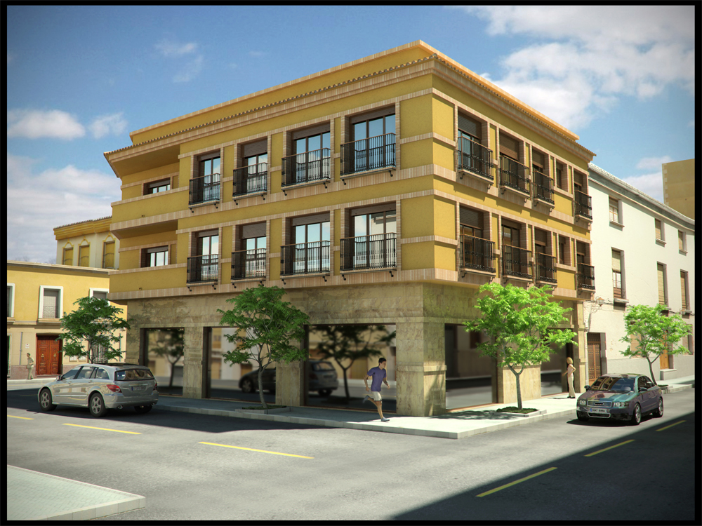

    3dsmax Max de lo mismo 2
    Poco más o menos.
Nombre: VISTA13DPODERE copia.jpg
Visitas: 360
Tamaño: 661.6 KB
    Ya con teclado ejpañol..
    Aug 2007
    3,936
    463
    570
    Max de lo mismo 2
    Esta guapo. Me canta nada más que los vidrios son ultra reflectantes, parecía como si siguiera la calle por debajo del edificio.
    principe
    Sep 2006
    68
    6
    Max de lo mismo 2
    Tienes razón, tocaré un poco eso, gracias.
    Relojero 3D
    Dec 2005
    1,819
    157
    142
    Max de lo mismo 2
    Le doy toda la razón a Wayfa, por lo demás me gusta mucho la iluminación.
    principe
    Sep 2006
    68
    6
    No sé si queda demasiado bien ese desenfoque.
Nombre: VISTA13DPODERE copia copia.jpg
Visitas: 238
Tamaño: 647.3 KB
    Estudiante
    Sep 2007
    943
    61
    105
    Max de lo mismo 2
    El problema no es el desenfoque. Deberías haberle puesto un fallof en Fresnel en el reflexión.
    Así es cómo se comportan la mayoría de los cristales. Contra más perpendiculares, más reflejan.
    standard DIN member
    1,163
    68
    Max de lo mismo 2
    Todo es infinitamente mejorable, pero me parece bien en general, la reflexión como te comentan es mejorable y sobre todo yo veo desproporcionado al tío que corre, mira su tamaño respecto a los coches, por ejemplo. Saludos.
    Mar 2004
    2,166
    22
    207
    Max de lo mismo 2
    Además de lo que te comentan, fíjate que los edificios de los alrededores están iluminados por una luz más intensa que el tuyo.
    May 2008
    4,826
    1226
    746
    Max de lo mismo 2
    Vaya podría habérsele olvidado algún exclude en algunas luces o luz.
    ( novato )
    Estudiante
    Sep 2007
    943
    61
    105
    Max de lo mismo 2
    Creo que el problema no es ese. Por lo que veo es un problema de colores, no es que los edificios colindantes estén más iluminados, es que el color del edificio principal es más oscuro y no se quema tanto.
