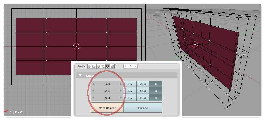

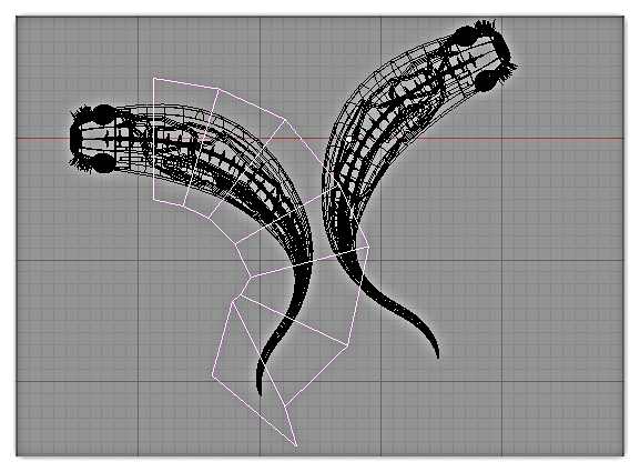

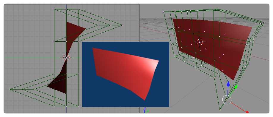

    Apenas he practicado con lattices, pero me han funcionado bien. Te he entendido que en el momento de crear el parentesco se deforma la malla.
    Lo normal es que la deformación se produzca después, cuando movamos los vértices del lattice en modo edición.
    Para emparentar, se selecciona primero el lattice y después el objeto. Se pulsa Control.+p y en el menú emergente se elige : lattice deform.
    Tengo guardadas algunas imágenes sobre el tema, que adjunto. Saludos.
