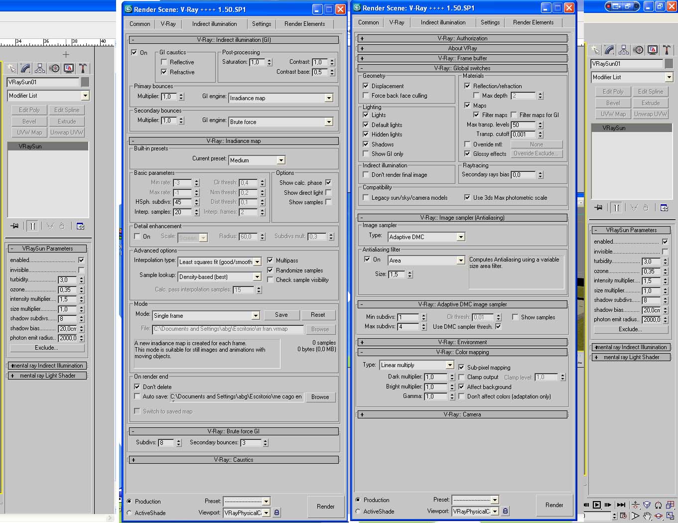

    Estaría bien que publicases parámetros de cámaras, luces y Vray con el fin de intentar ajustar un poco más la escena y averiguar que utilizaste en la GI, o los antialiasing o en Color Mapping, ver los valores de gamma etc.

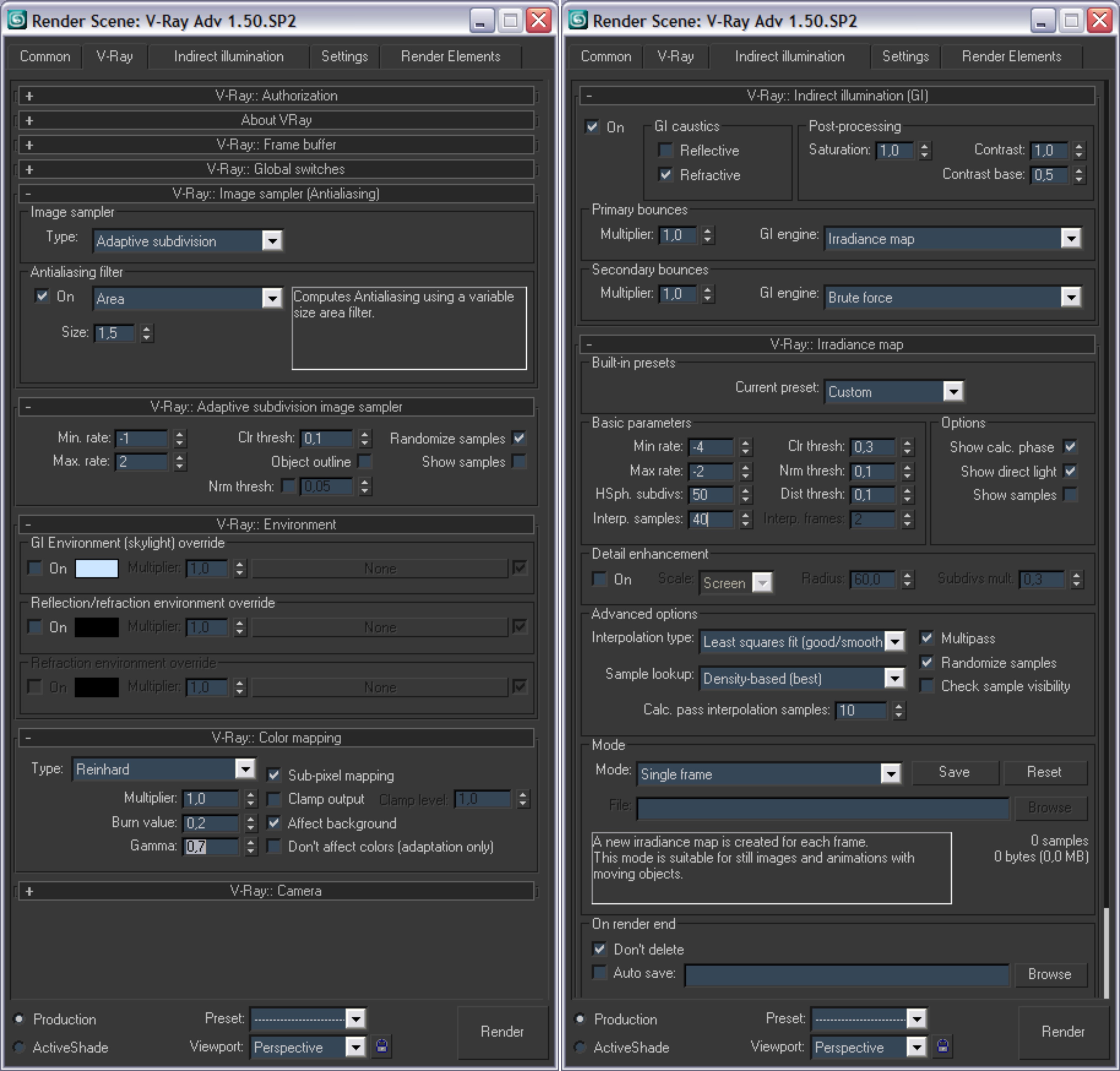

    Qué tal Minmax, me alegro que hayas resuelto lo del Mystic. Publico los parámetros a ver qué me puedes decir. La transparencia de la vegetación es por la persona que me pidió la escena, el va a vender las casas, pero sin ningún árbol o planta, y se me ocurrió que para que no fuesen tan duras, o tan impactantes quitarle un poco de opacidad.
    Las sombras estoy totalmente de acuerdo contigo en que son algo duras, debería haberle dado más intensidad al Vray Sky o ponerle algún reflectante alrededor de la casa.
    El reflejo de los cristales está bastante raro sí, es una imagen de la zona pegada dentro con un desenfoque de movimiento, tampoco me acababa de convencer a mí.
    La piedra de la fachada antes de imprimir la imagen era lo justo más de oscura, pero al imprimirla quedaba oscura, así que, le hice un ajuste de niveles global para que quedase la imagen más atractiva y más luminosa, pero es cierto que perdió detalle. Un saludo, y gracias por contestar.
Nombre: parametros.jpg
Visitas: 592
Tamaño: 281.6 KB

    Desactiva el default lights de global switches, veras que cambio). Edito: ahora que tengo tiempo. No sé si es impresión mía, pero me parece una maqueta, igual es por el fondo tan desenfocado.

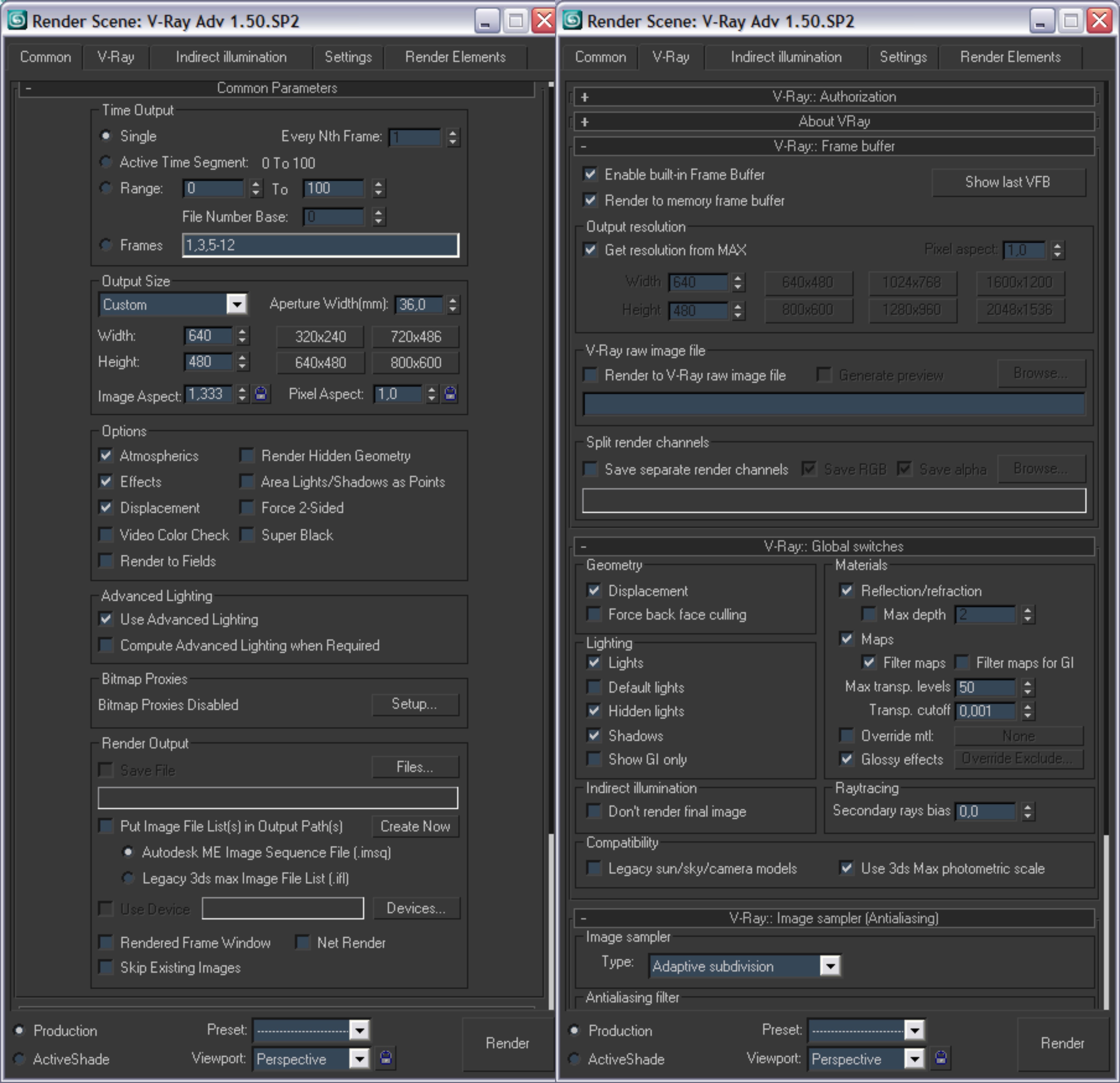

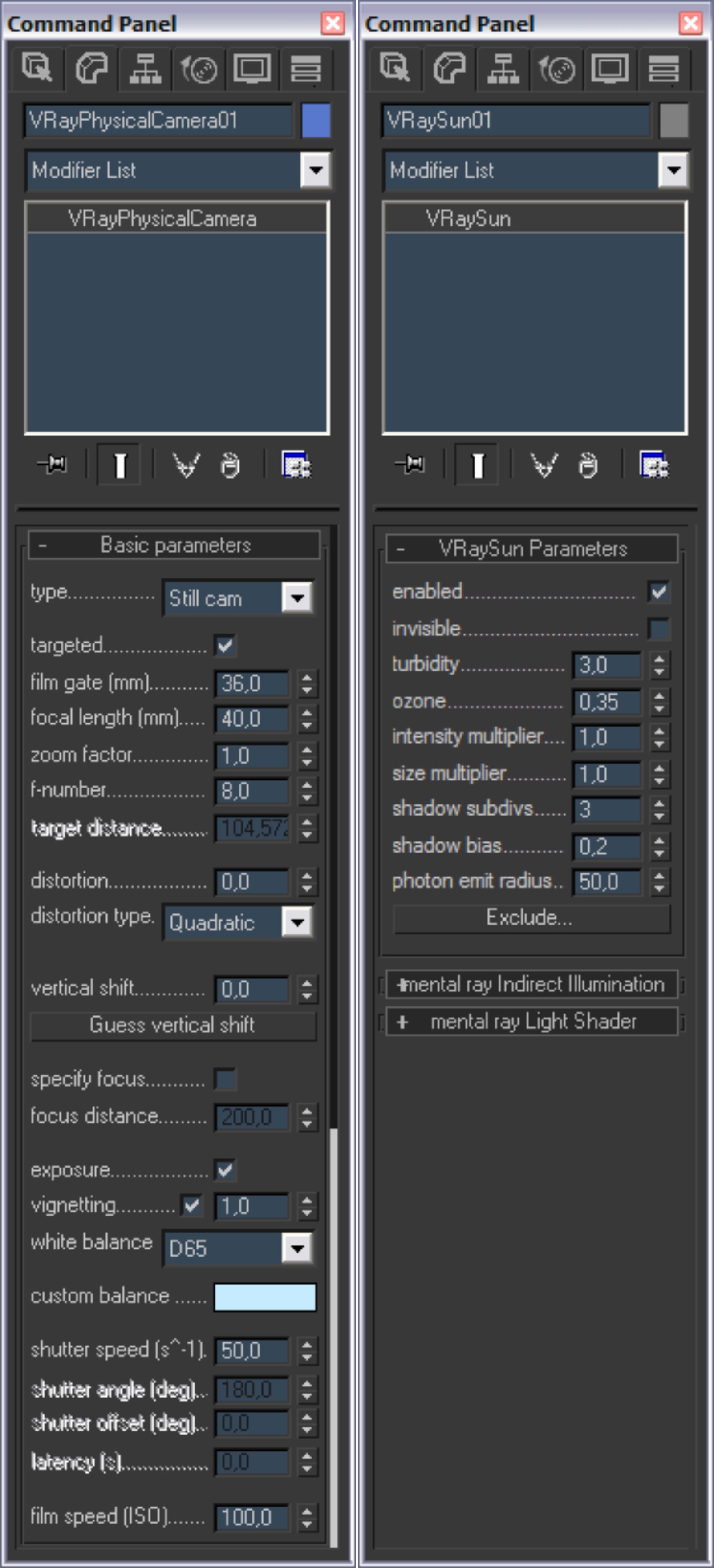

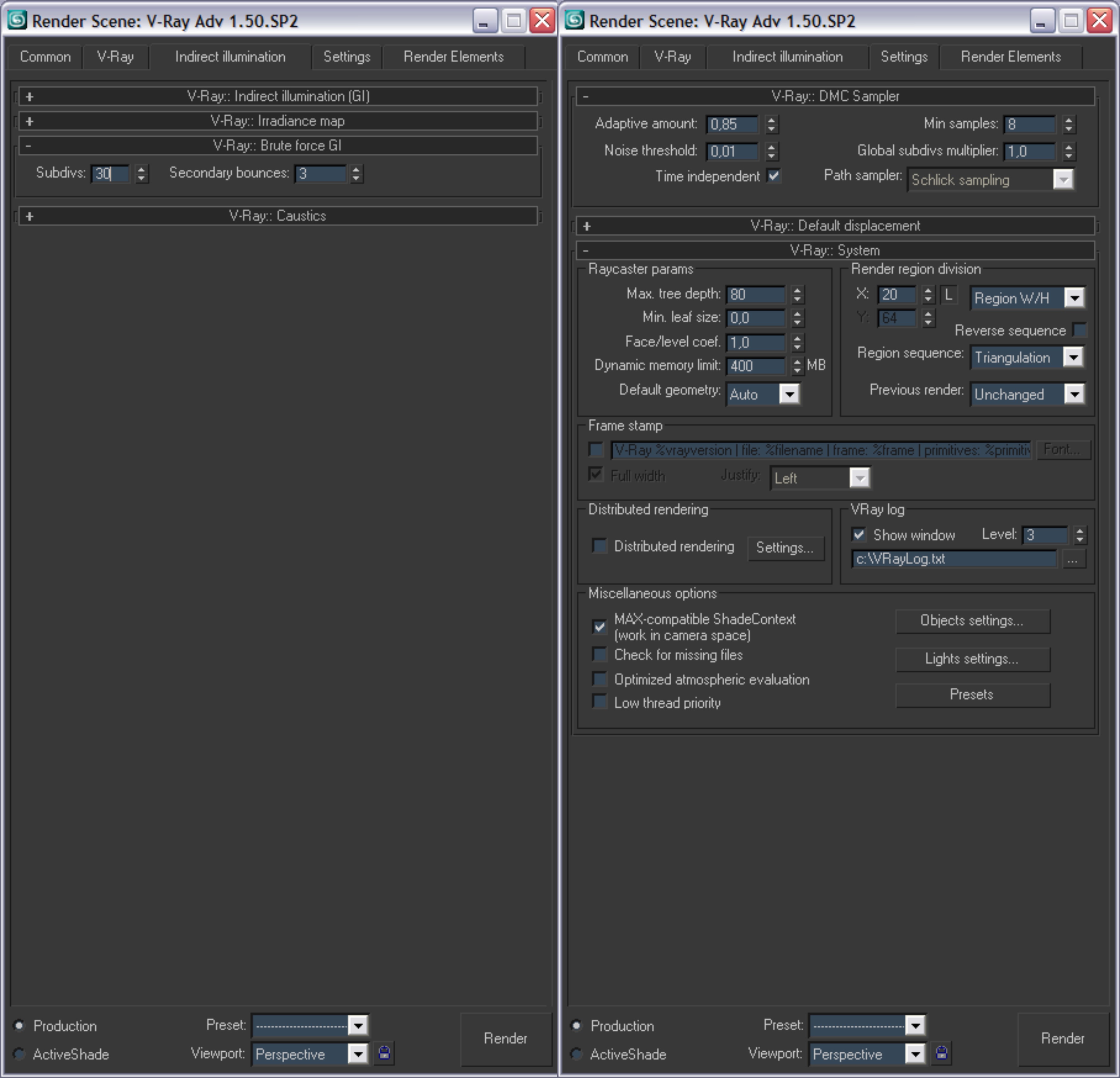

    A ver Kamborio, vista la disponibilidad que mostraste en tu privado con el tema del Mystic, aquí va mi regalo de navidad.
    Está claro que sí te dan las cosas masticadas no es muy bueno que digamos por eso que dicen que te haces cómodo, pero intuyo que no será tu caso y aprovecharás mi humilde aportación para mejorar y tener una motivación nueva para trabajar exteriores de otra forma.
    Dicho esto, te paso los seteos que yo suelo utilizar en escenas exteriores que me suelen funcionar muy bien tanto en acabado de escena como en tiempo de render. A todo esto has de contar con una buena postproducción la cual desde mi punto de vista es casi el 40% del acabado de una escena.
    Espero ayudarte con esta información y a muchos otros compañeros que visiten este hilo que les pueda servir.
