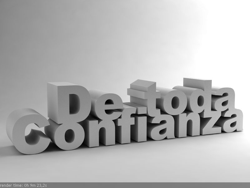

    Hola a todos/as. Bueno, pues estoy haciendo unos corpóreos con tipografía simulando luz de estudio. Por tanto en la escena está el soporte donde se apoyan las letras y las letras propiamente dichas en cuanto a geometría.
    En cuanto a la iluminación utilizo dos planos de luz Vray y el environment.
    (Para más señas, el tutorial Vray - Standard_studio_lighting de vismasters).

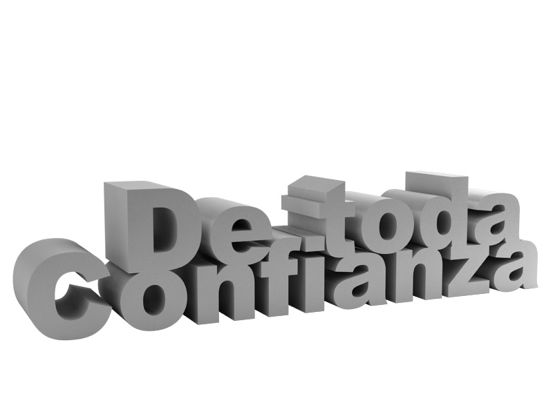

    Bueno, el caso es que intento hacer que el soporte sea un objeto matte para sacar sólo en el render las letras y su sombra, para luego hacer el montaje en Adobe Photoshop, pero no me sale la sombra.
    Al soporte le marco en Vray Properties matte object, alpha contribution -1,0 y marco también shadows.
    Lo hago en otras escenas y sí que me sale, pero claro en escenas con luz directa como un Target Direct.
    ¿Es que los planos de luz Vray no los interpreta como luz directa y por eso no hace caso cuando le marco la casilla shadows? ¿o es que estoy metiendo la gamba en algún sitio?
    Y si ese es el problema, hay forma de hacer un matte con luz indirecta?
    No sé si me explico. Gracias.

    Qué luces estas usando? Usas Sky y Vray Sun? Yo tenía un problema con el Sky y el matte shadow, y aún no he conseguido averiguar si es por el Sky, o por qué.
