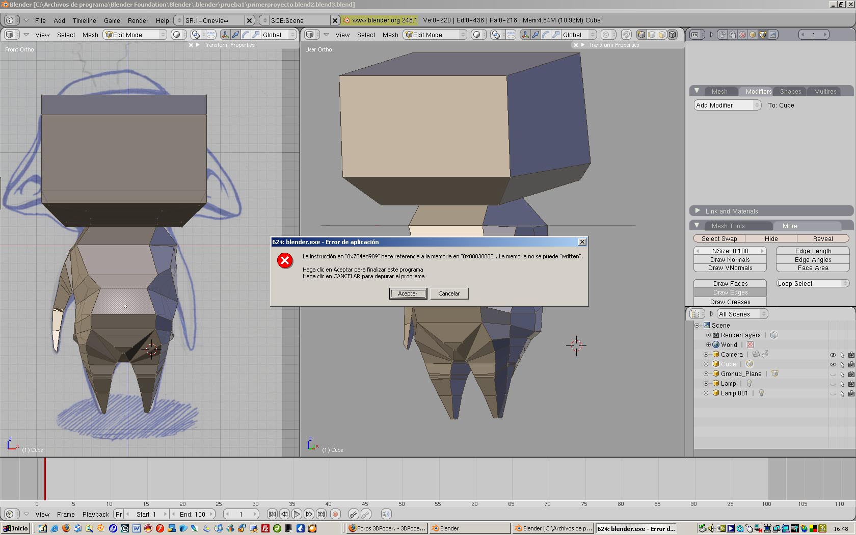

    Ayer empecé mi primer modelo en Blender y de vez en cuando me daba un error, sobre todo cuando cogía varios vértices a la vez y cosas así.
    Ahora es pasar al modo de edición de malla y me peta.
    El ordenador es un IBM de hace mil años y corre en Windows 2000.
    Esta bastante hecho polvo, pero con el max no me da ningún problema.
    Este es el error que me da, a ver si sabéis a qué se debe.

    Vaya máquina. Yo de ti probaría a instalar otro sistema operativo, y al ordenador pásale un comprobador de memoria, porque ese error no es de Blender.

    Prueba instalando estas librerías, las que sugieren en la web: If you have troubles running Blender on Windows, receiving an error message likethe application failed todo initialize properly (0xc0150002) while trying todo starting Blender, then download and install the Microsoft visual C++ 2008 service pack 1 redistributable Package (x86)[/url].
    Estos son los requerimientos de Blender, revisa por si te falta algo:

    ¿Es que no veis por la captura la de programas sobrecargados que lleva?

    Pues en su día si que era una máquina, tiene algo, así como 1,7ghz y 1 Gb de Ram, eso hace unos 7-8 años que creo que tiene era un pepino. Y si que cumple los requisitos mínimos de sobra.
    Le estoy pasando un comprobador de memoria de esos, lleva como 5 horas y no ha detectado ningún fallo.
    Es normal que tarde tanto? Ya supongo que, lo dejaré toda la noche puesto.
    Es el memtest86.
    Mañana le instalaré el visual c.
    Lo de cambiar el so, pues es que estoy en casa de mi vieja, es su ordenador, yo solo uso los fines de semana. La he intentado convencer 1000 veces de que se ponga el XP, pero no hay manera.
    Leander, el Blender y el Firefox te parecen muchos programas?
    En segundo plano casi que solo están los controladores.
    No te estarás confundiendo con la barra de inicio rápido? Muchas gracias por la ayuda.

    Yo tuve ese mismo problema y lo solucioné reinstalando los drivers de la gráfica.
    Todos los iconos que tienes abajo a la derecha, son programas residentes ejecutándose en segundo plano, y. Sí, hay muchos.

    Ese error tiene toda la pinta de ser por algún problema de software. Ya sea drivers o programas que están haciendo el tonto. Como salta el error cuando interactúa con la ventana OpenGL, casi seguro que es de los drivers de la gráfica Nvidia.
    Sobre lo que tiene abierto, yo aún le veo pocos programas. De izquierda a derecha: extracción de hardware USB, control de volumen, panel de control de Nvidia, este parece el panel de control de Realtek, QuickTime, ratón, los cinco siguientes parecen de red y wifi, Windows update, AVG y java. Le echo en falta un firewall (ZoneAlarm) y un AntiSpyware residente (spybot).
    Sea como sea, para una máquina tan modesta, y viendo que trabajas con edición de imágenes y 3d que requieren del máximo de la máquina, te recomiendo que le metas una debían mínima. Eso te ahorrara mucho consumo de recursos por parte de programas totalmente necesarios para protegerte en Windows.
    Pero eso ya es a gusto de cada uno y de lo mucho que dependas de las aplicaciones only Windows.
    Si te decides y necesitas ayuda échame un privado. Saludos.

    Pues al final eran los drivers, ya va perfectamente. En cuanto a que hay muchos programas en segundo plano, son casi todo controladores. Realmente los únicos que sobran son el LightScribe y el QuickTime, y ya los he quitado. Muchas gracias a todos.
