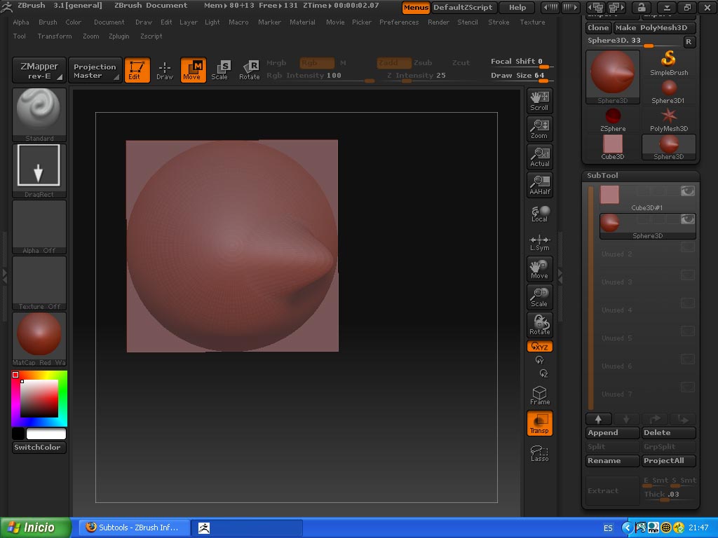

    Al intentar crear los ojos o poner el pelo empleando una subtool, yo añado con append el objeto que me interesa, pero cuando voy a mover el objeto no puedo hacerlo, no me salen los tres círculos, lo que pasa es que se deforma la esfera, y escojo la herramienta de la parte de edit, draw, move, escale, rotate.
    ¿Qué hago mal?

    Para trancos07 si lo selecciono, y pruebo de mil maneras. Sólo se que me funciona con el primer SubTool, que es la figura en cuestión, ahí si me salen los círculos y funciona, pero cuando intento hacerlo con el segundo no salen los círculos.
    Dexter: sé cómo funcionan los círculos, lo malo es que no aparecen.

    Ah ok, lo he estado probando, y es una cosa que se puede pasar desapercibida. Al crear una primitiva en ZBrush, te salen unas opciones para modificarla y tal, pero luego si quieres pintar draw, mover y tal, como si fuera una tool normal tienes que darle a: dentro del menú tool->make polymesh3d, lo he comprobado y así si salen los círculos. Saludos.
