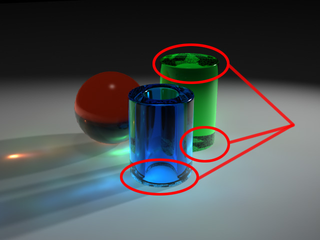

    Muy buenas gente. Tengo un pequeño problema que no consigo resolver, soy un novato con el Vray y no consigo solucionar un problema de noise en la imagen, la verdad es que ni siquiera se como plantear la pregunta, adjunto una imagen con las zonas problemáticas marcadas, a ver si alguien sabe por que me puede estar pasando esto.
    muchas gracias de antemano y un saludo a todos.

    Probablemente sea un problema de coplanaridad de los objetos con transparencia con el suelo o base. Haz que atraviesen dicha base un pelín. Saludos.

    Solucionado. Muchas gracias Renderiche, se nota que has tenido que librar muchas batallas. Lo dicho, muchas gracias por la celeridad de la respuesta y por la solución. Saludos.
