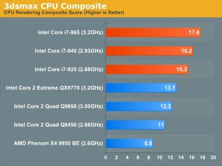

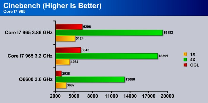

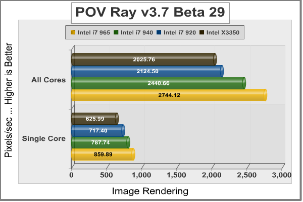

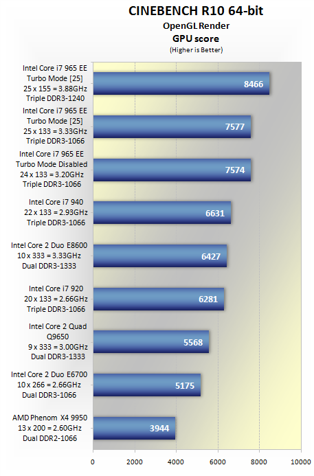

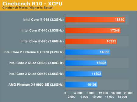

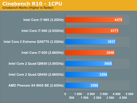

    Pues claro que se nota la diferencia y más si es en programas multihilo ya que el HyperThreading y el turbo bost (se overclokear solo) le da un empujón más a los i7 que los Xeon no tienen, entre otras mejoras claro date cuenta que los i7 es un cambio de arquitectura con respecto a los Xeon/Core Duo, por lo que estaba cantado que tienen que ser mejores.
    Pero como te puedes imaginar la novedad se paga y más teniendo en cuenta que los i7 que se pueden comprar ahora serán el tope de gama, o sea el socket 1366, por lo quedan por venir los económicos, aun así, si quieres rendimiento yo me tiraría sin dudar a los i7, comparativas hay muchas: http://www.anandtech.com/cpuchipsets...oc.aspx?I=3448.
    http://benchmarkreviews.com/index.ph...d=229&itemid=1.
    http://www.bjorn3d.com/read.php?Cid=1375.
    http://www.techspot.com/review/124-I...7-920-940-965/.
    http://www.driverheaven.net/reviews.php?Reviewid=656. http://www.legitreviews.com/article/824/1/. http://www.Tomshardware.com/reviews/...alem,2057.html.

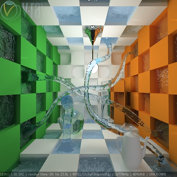

    Tucu nada más te falta pasar por la prueba de render con Vray. https://www.foro3d.com/f14/prueba-re...7-a-31864.html.
    Urge verlo en la tabla. Saludos.

    Aquí está la prueba. Esta en 32 bits y sin ningún tipo de oc. Cuando tenga la versión 64 bits de Vray veo si mejora. Solo uso 4 Gb de los 6 Gb. Hay alguna forma de darle más Gb sin tener que ir a la versión 64 bits?
