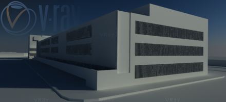

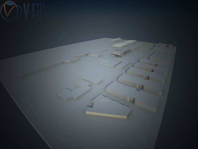

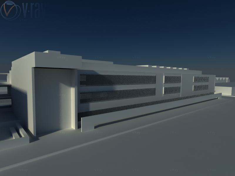

    Hola me gustaría que me ayudarais con unas dudas que tengo. Tiro imágenes con el Vray Sun y Vray Sky y el fondo siempre le tengo azul, ¿cómo puedo cambiar eso, he probado con los parámetros del Vray Sun y nada (Ozone, Turdibity, etc) lo que necesito es una luz más o menos blanca.
    La segunda pregunta es que como consigo suavizar un chaflán extrusionado en AutoCAD que al tirar el render se ve muy poligonal. No tienen materiales solo estoy liado con la iluminación.
    Os dejo la mías y luego el efecto que quiero lograr.

    Pues si lo que quieres es una luz blanca ponle en el environment un color blanco.

    Eleva un poco más la inclinación del Vray Sun, la calidez de la luz del Vray Sun responde a su ángulo de inclinación, de igual manera responde el Vray Sky si lo tienes ligado a este.
    Si lo que quieres es cambiar el fondo utiliza un bitmap en background o utiliza el color blanco como te dicen.
