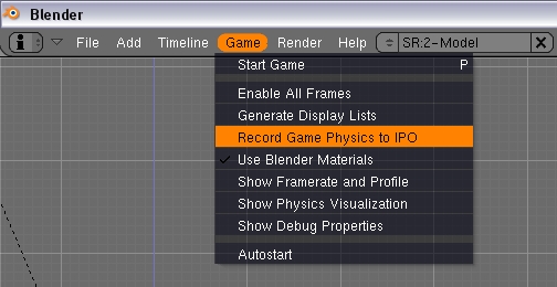

    ¿Alguien sabe cómo se hace para poder usar las físicas y movimientos dados a objetos en el Game Engine para poder hacer un render¿es decir, hacer un render de los movimientos hechos en el Game Engine. Gracias.

    Debes bakear la simulación a curvas ipo. No tengo Blender aquí, pero si no recuerdo mal, la opción estaba arriba en el menú game.

    En efecto, como dice Caronte, en el menú game tienes la opción récord game physics todo ipo.

    Gracias por la información, ya me puse un poco a intentar algo y me pasa lo siguiente. Una vez que echo el bake, compruebo la animación y efectivamente copia las físicas, pero solo parte, las rotaciones no aparecen en la animación, tan solos movimientos en los ejes X e Y, seguro que me falta alguna cosa por hacer. ¿alguna sugerencia? Y gracias de antemano por la ayuda.
